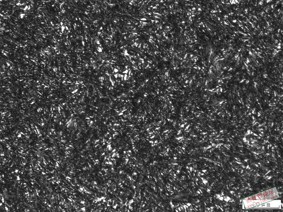

[求助] 请高手指点下面金相组织是什么?

金相照片:

发表于 2008-7-18 11:55:54 | 显示全部楼层
马氏体、残奥。
楼主。热处理工艺是怎么样的呢?
发表于 2008-7-24 12:24:21 | 显示全部楼层
像渗淬后得到的M+残A。

发表于 2008-7-24 12:42:56 | 显示全部楼层
M+A残余.

发表于 2008-7-24 15:21:35 | 显示全部楼层
M+canA 了 !!

 楼主| 发表于 2008-10-10 14:31:48 | 显示全部楼层
钢轨钢33kg/m槽型钢护轨采用感应加热正火喷风冷却得到的组织!!
发表于 2008-10-10 16:27:29 | 显示全部楼层
象针状马氏体和一些残余奥氏体。
