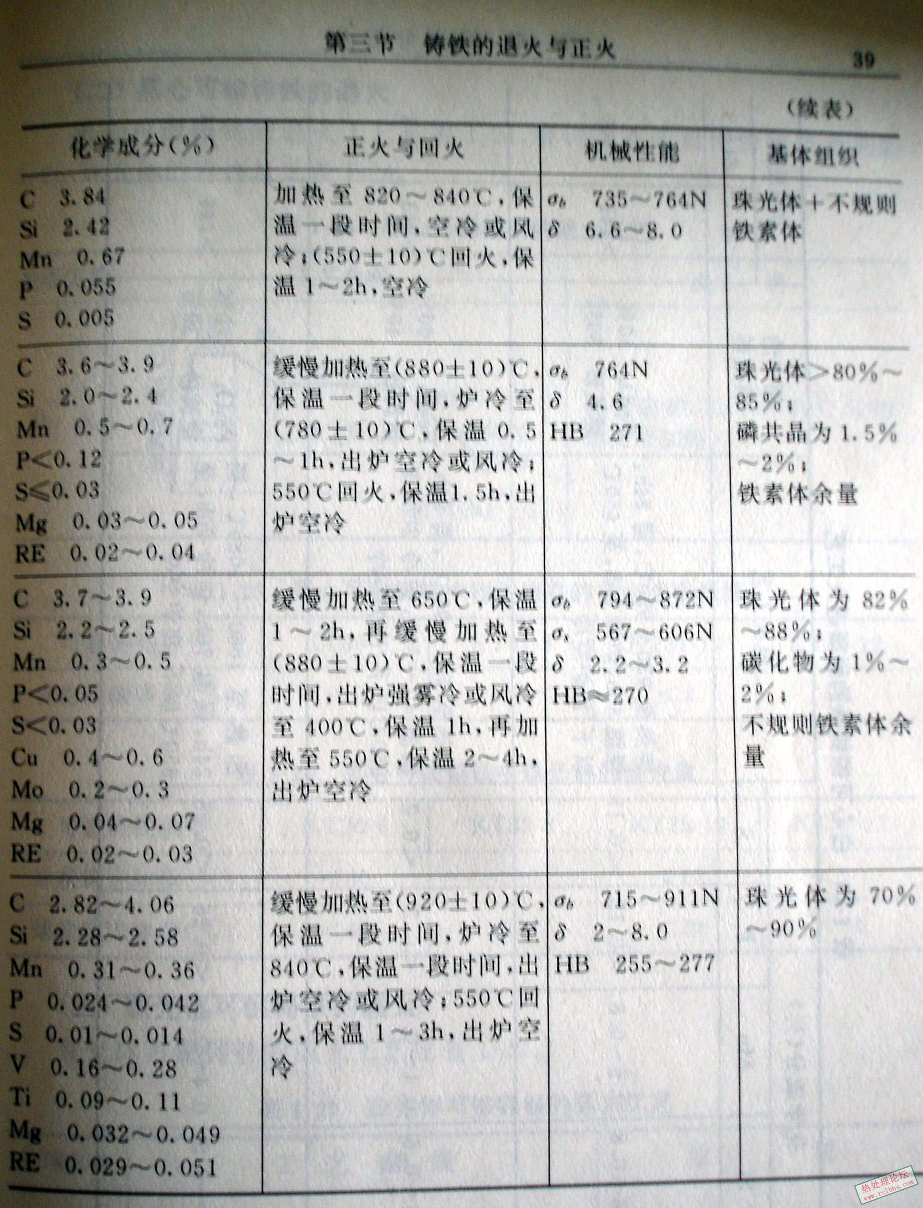

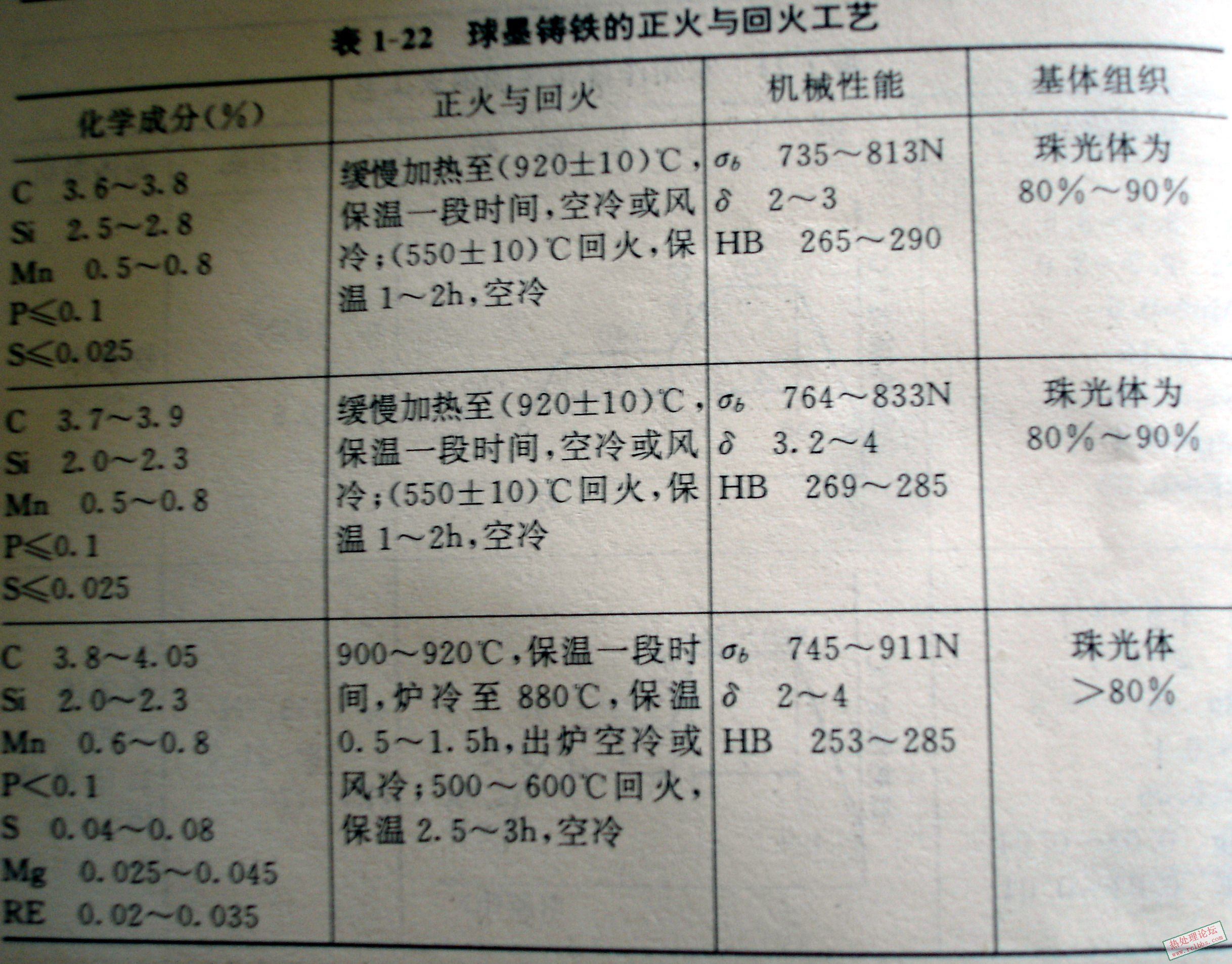

发表于 2008-7-20 15:13:51 | 显示全部楼层
具体要看化学成分和技术要求。附一丁点资料
