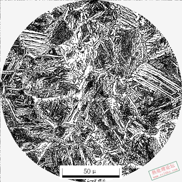

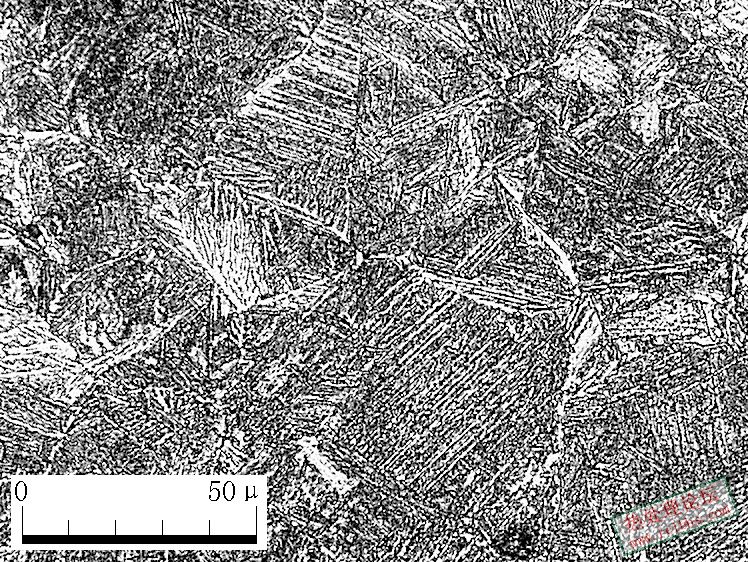

20Cr渗碳心部魏氏组织,晶内出现针状铁素体,过热;铁素体还沿晶分布,冷速不够.

我不认为是魏氏组织,认为是上贝氏体,由保持板条位相的丝条状铁素体构成!
待高手指点

有些情况无碳贝氏体和魏氏组织是不好区分的,敬请高手指点
发表于 2008-7-9 21:06:57 | 显示全部楼层

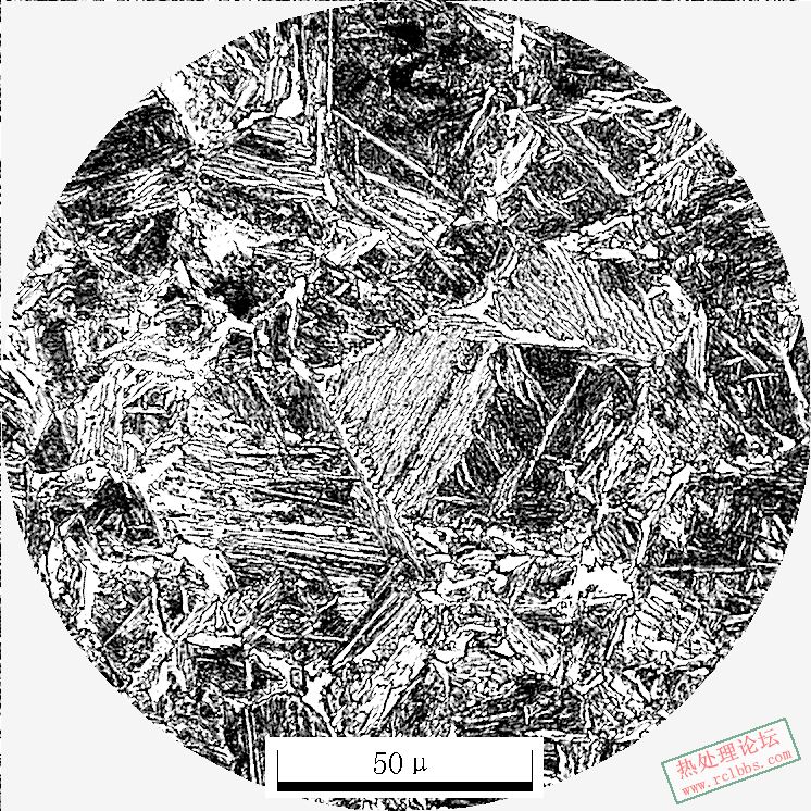

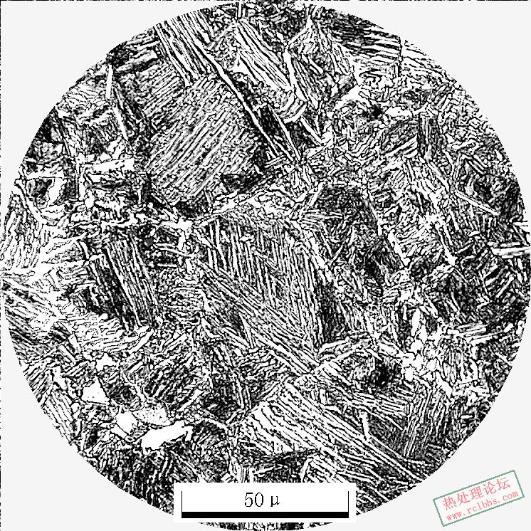

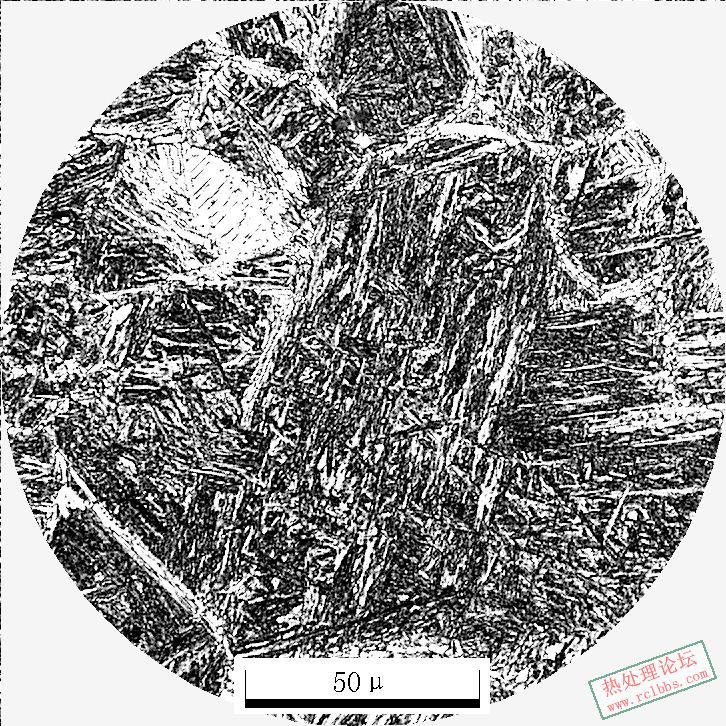

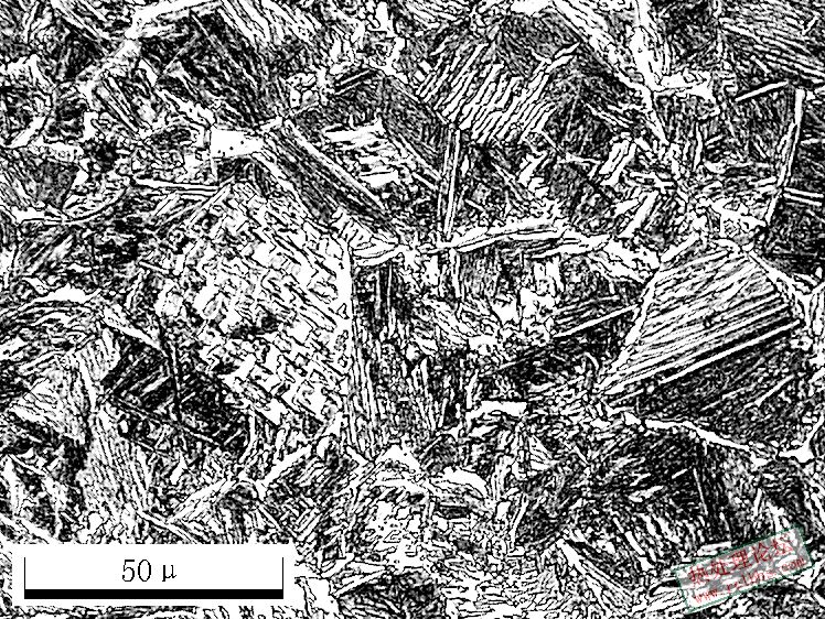

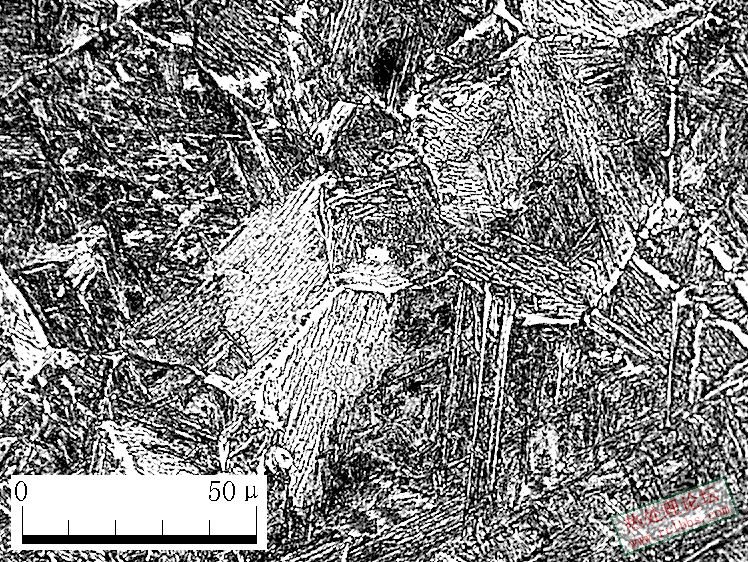

下边的图片中有的是上B

好像是过热了,,冷却又不足!!拙见,,多指正

是粒状贝氏体。。。。

晶界上有少量游离铁素体,上B氏体量也较多,主要还是冷却不足造成的。

或工件较大,淬火温度低,油的冷速慢,淬火后有上贝

零件壁后不过10mm.

贝氏体和魏氏体组织是不好区分,表面上看是相差无几,但从图片上看,组织较粗大,为过热组织,应该是渗碳时跑温了出炉空冷所形成,所以我认为是魏氏体组织,不知道我的猜测对不对。

我也认同这种说法,主要是冷却不足造成。请指正!

晶界伤的应该是铁素体,铁素体沿晶界析出,并有上贝氏体组织,应该是冷却速度不够原因

应该是上贝氏体不是魏氏组织,沿晶分布的是断续网状铁素体

个人认为评级评上贝氏体。
