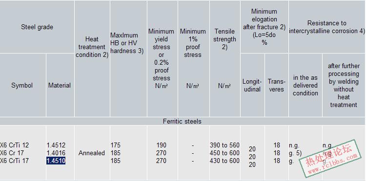

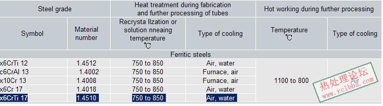

求430Ti各热处理参数,成分和常用力学性能都已经查到

AISI 430Ti 相当于德国的 Din 1.4510,LZ可试着找找Din 1.4510的
以下是我找的,希望对LZ有用

properties
properties
process
process
