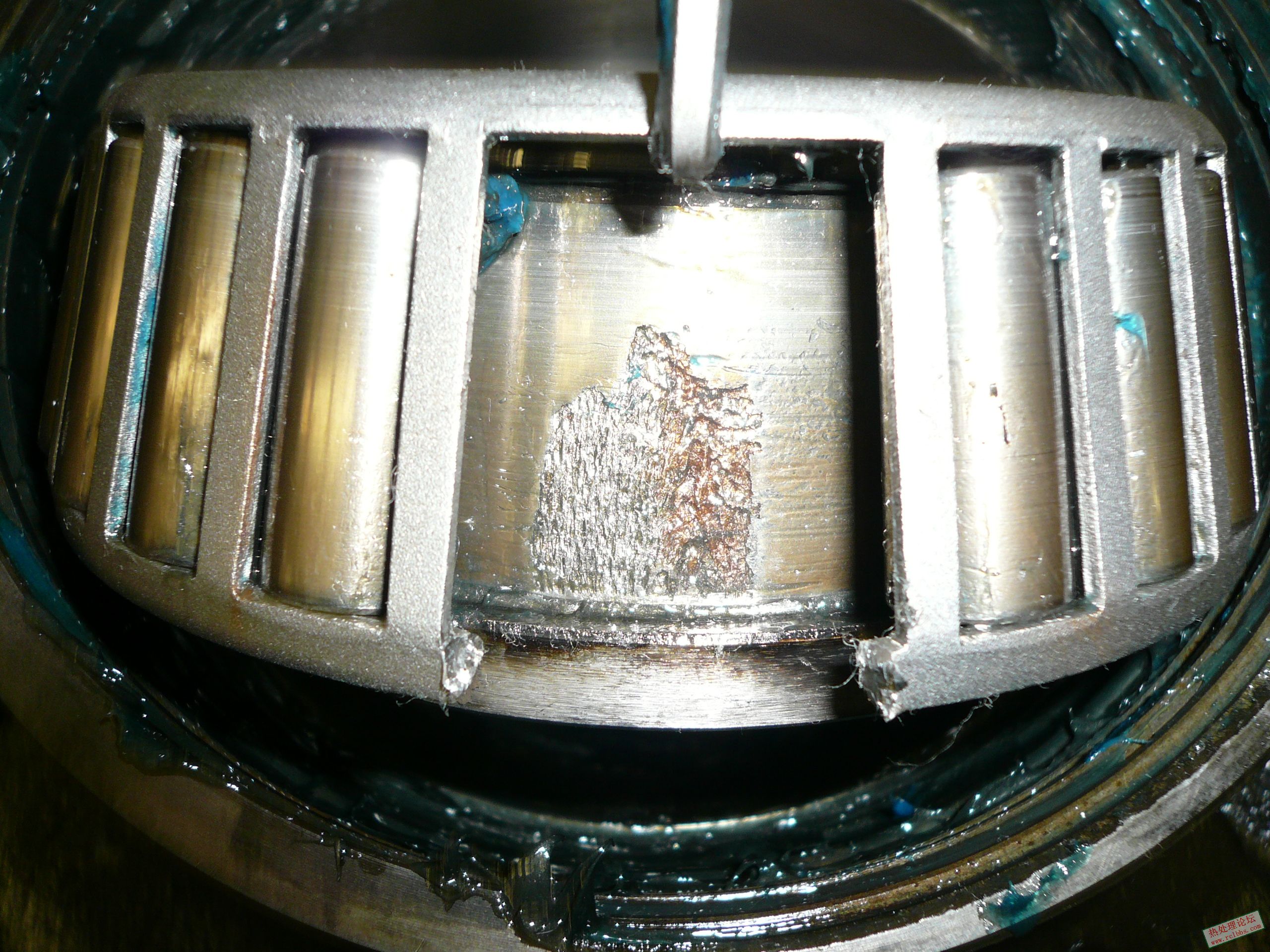

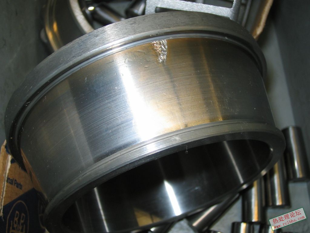

 楼主| 发表于 2008-7-8 09:51:20 | 显示全部楼层
各个滚道,包括内、外、滚子的凸度都已经实现了,采用两端对数曲线,中间略凸2~4μm的形状.
看内滚道的颜色,大端赤黄、颜色从大端到小端逐渐变浅,可知大端受力大,小端受力小甚至不接触.
我们怀疑是内圈挡边和滚道的夹角和滚子不匹配,目前在线采用"滚道研色"的方法检验滚子与内圈的接触情况,没有有效的测量配合夹角的方法.
这是上次试验的结果,清洗后发现和这一次的失效模式是一样的.如果结果的重复性比较大,那材料引起失效的可能性就大大减小了.
[ 本帖最后由 lanwenbiao 于 2008-7-8 10:16 编辑 ]

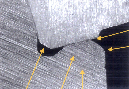

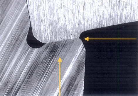

这是我们检验进口轴承和国产轴承的挡边接触情况
接触部位的差别能对寿命造成多大的影响尚不得而知,下批轴承正在做改进.
请高手不吝赐教!

发表于 2008-7-8 10:30:54 | 显示全部楼层
整套轴承的游隙,及滚动体大头曲线是否做过对比?增加大头倒角坡度效果也许更好.检验做为引导面挡边,看看其磨损程度是否与进口轴承有区别.
签到天数: 46 天
 楼主| 发表于 2008-7-8 11:32:00 | 显示全部楼层
原帖由 东南西北 于 2008-7-8 10:30 发表
滚子大端的倒角已准备改大.由于与进口轴承的设计不一样,进口的是24粒滚子的设计,而国产的采用的是25粒滚子的设计,所以没有办法比较,但滚子大端的曲率的偏差都在2~3mm以内,基本可以排除这个原因.
"检验做为引导面挡边,看看其磨损程度是否与进口轴承有区别"是不是指在挡边和滚道上涂研色,然后旋转轴承看研色的分布情况的方法?
发表于 2008-7-8 11:49:50 | 显示全部楼层
我的意思不是倒角加大,而是倒角与工作凸度面交接处的斜坡加长,这样可以避免轴承在受倾斜力时滚动体边缘与滚道的接触形成点接触而增加受力强度,而缩短疲劳寿命。不知能否对你的分析有帮助。
检查大挡边的磨损程度并与进口轴承比较,可以验证滚动体端面与大挡边的接触情况,如果无多大差别,建议就不要在那方面下工夫了,对于很小坡度差别的滚动体和滚道、挡边,用研色方法检查出区别的可能性很小,主要是色料厚度是影响。至于滚动体的数量,个人认为,在此形式的疲劳上,关系不大,也没有验证过。

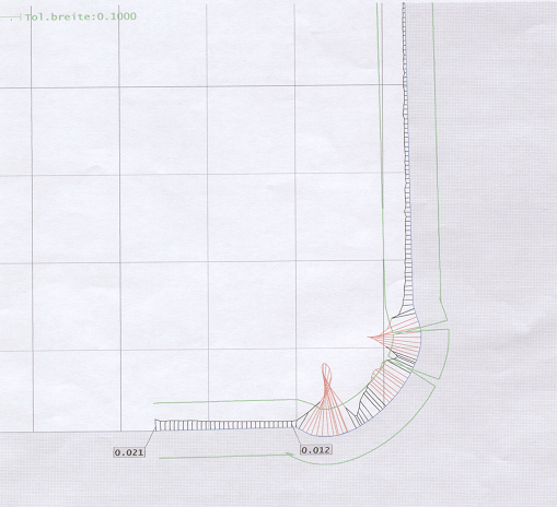

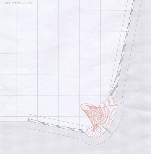

 楼主| 发表于 2008-7-8 13:33:28 | 显示全部楼层
这也是进口轴承后国产轴承的对比检测.检测方法是对滚子和内圈进行三维扫描,将滚子滚道和内圈滚道基本平行后,检测挡边的间隙.这种情况是否影响轴承的寿命?国内在内圈挡边和滚道之间的夹角的控制方法除了研色法以外,还有更有效的方法吗?

发表于 2008-7-8 15:06:43 | 显示全部楼层
你们的检测仪器好先进呀.证明公司的实力,您能在这样的公司工作是种幸福.
我不太了解国内在套圈滚道磨削时是否能实现下图的状态,因为对冷加工还是外行.
但是.在滚动体上实现的坡度磨削,在轴承安装后,其配合就可以达到这样的方式.
就档边与滚动体端面间隙的问题,是否对寿命有影响,个人实在是说不太清楚,但见过档边角度不对和边沿无钝化而切滚动体端面的情况.但显然是不符合目前您提出的失效情况.所以,没有考虑档边对滚动体的影响和对寿命的影响.

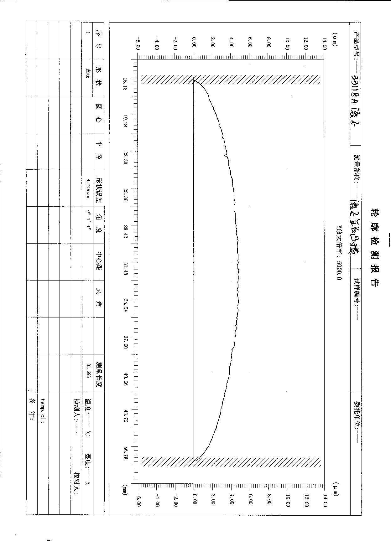

 楼主| 发表于 2008-7-10 10:50:53 | 显示全部楼层
两维坐标仪可以测量内圈挡边和滚道的夹角吗?
有没有两维坐标的图片或技术资料之类的东西?
轮廓仪我们也有,但只用来测量凸度和粗糙度.
这是测绘进口轴承的凸度,起始点和终点分别是倒角处的尖角.
国内轴承的凸度形状也跟国外的差不多.
[ 本帖最后由 lanwenbiao 于 2008-7-10 11:25 编辑 ]
国外轴承滚子的凸度形状
国外轴承滚子的凸度形状
发表于 2008-7-10 13:01:39 | 显示全部楼层
1、两维坐标不能测量滚道和档边的夹角,及轮廓仪我们也只是测量零件的曲线变化和粗糙度。至于两边角度的测量我也是不太了解。我在外出差,回去可以给您了解一下,我们是比较小的企业,我想也没有很好的测量方式。
2、国外轴承测量的曲线,您可以用个圆规检验一下,是否可以从滚动体倒角处的两尖角、凸度线的高点三点画成一个圆,然后与实验用滚动体曲线、三点圆比较,一定是有区别的。也许就是在坡度那里,有的时候改进就是一点点。
