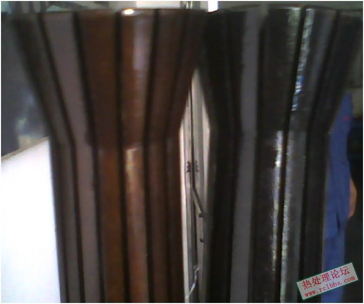

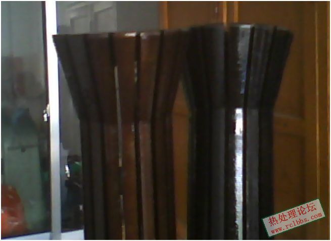

65Mn 夹头 用于雷管收口
同一炉淬火、回火没发现什么问题,又同一炉发蓝后颜色不同
据发蓝工人说是材料差异造成的不同。
可能是这种情况因为我们的材料都是地摊货。
大家帮忙看看

 楼主| 发表于 2008-7-2 13:00:24 | 显示全部楼层
1 2 图片不知道为什么上传后 不能正常显示,重新编辑不知如何删除。若版主可以删除请连此帖一起删除
3 4 为1 2 的截图。

应该是材料原因。我遇到过铸钢件不同厂家毛坯发蓝颜色不一样的问题。参见一下链接:
http://www.rclbbs.com/viewthread.php?tid=20971

不错,弹簧钢类经过发蓝后的颜色是应该是棕红色,不显示此类颜色应该就是材质的问题了。我问曾经用此方法解决了产品混料的问题。

图中红褐色的材料是60si2mn,正常的颜色的是65mn,两种材料的颜色很正常!你可以化验材料,典型的混料!!!
 楼主| 发表于 2008-7-2 22:12:02 | 显示全部楼层
谢谢了,知道了就行了,要是化验 会得罪好多人的
发表于 2008-7-5 20:24:07 | 显示全部楼层
典型的混料,今天我还处理过这样的问题,原本跟单上面的材料是40Cr,结果860淬火,430回火出来硬度居然还有53HRC,发蓝出来就看到该工件具有65MN的特征.
