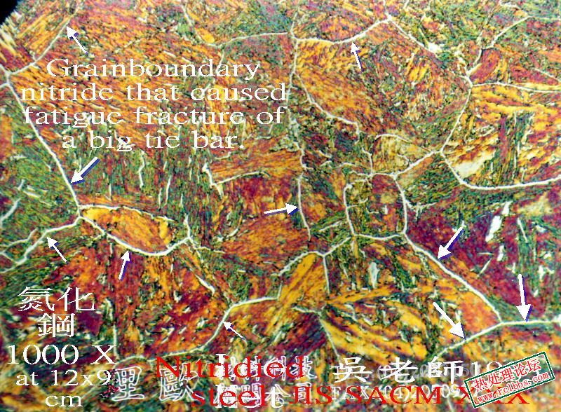

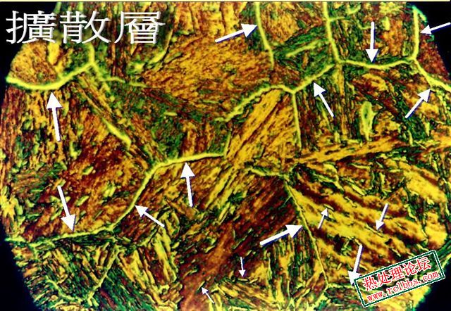

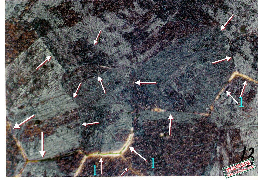

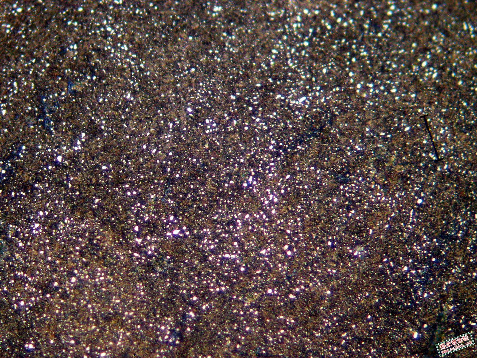

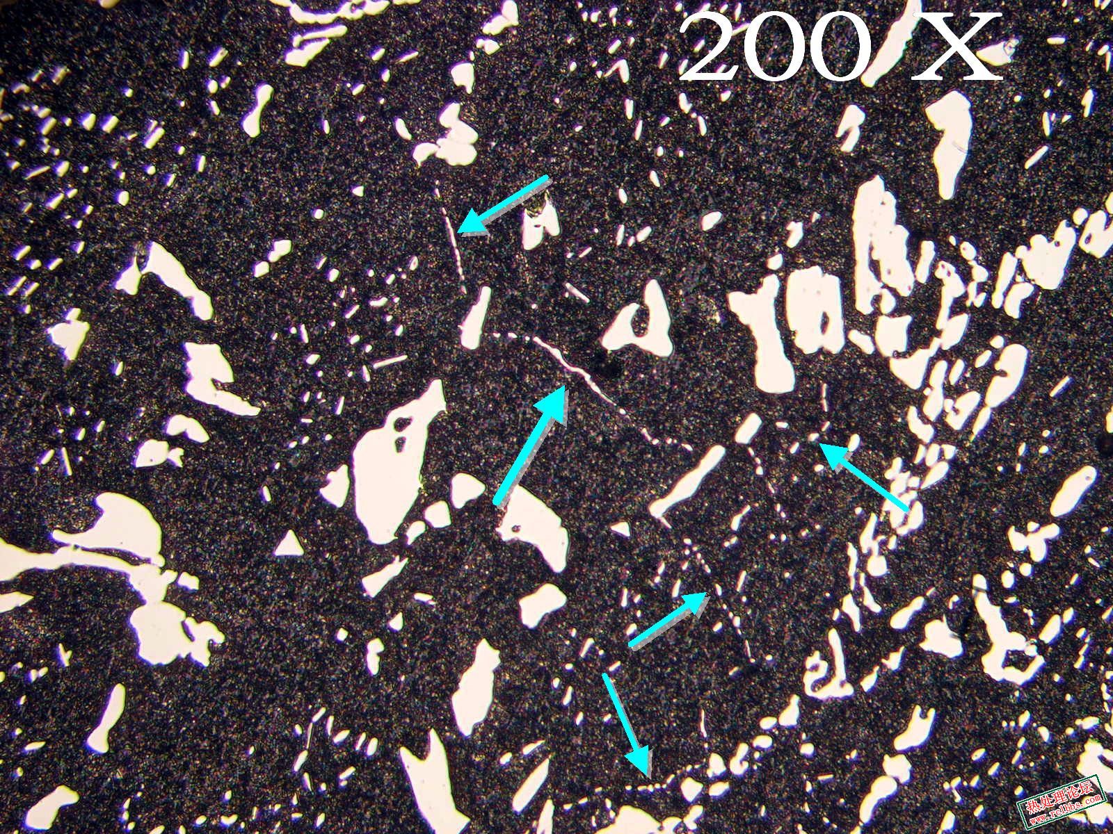

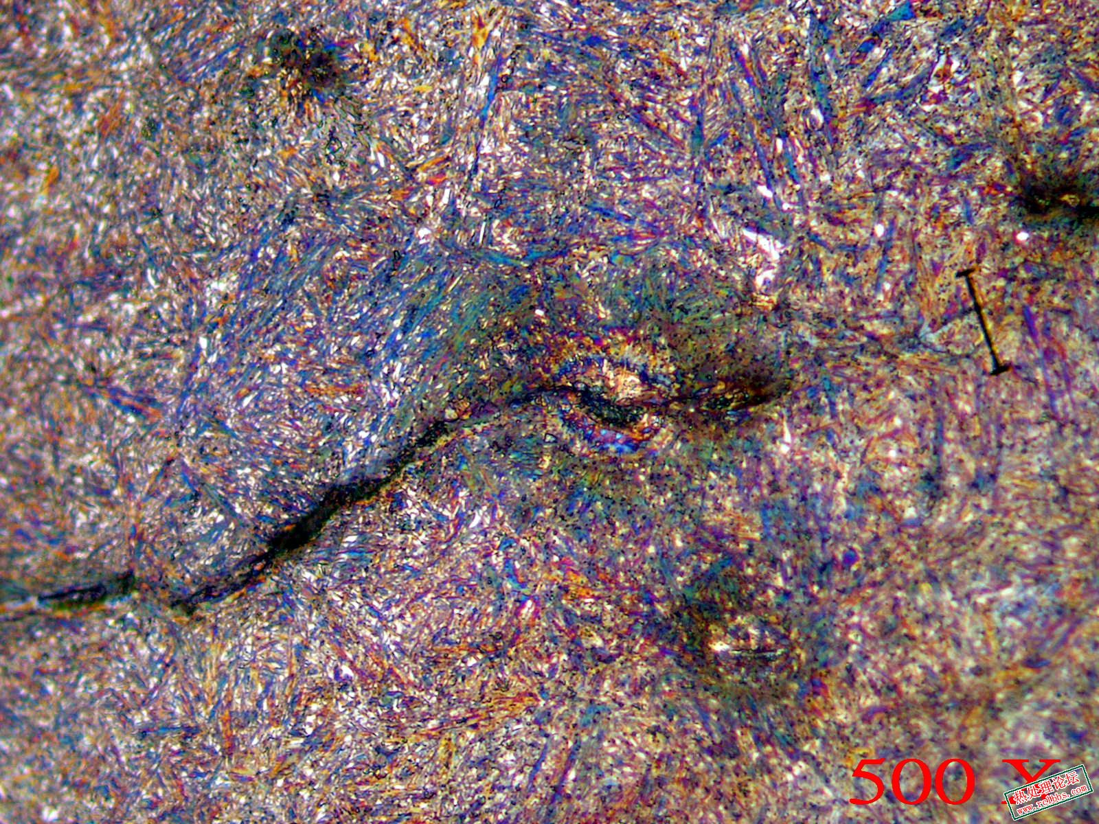

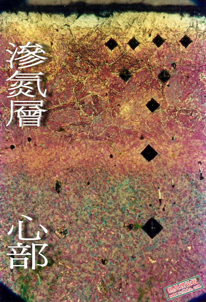

大型塑料射出机的 tie bar, 直径约 250 mm. 1985年因疲勞断裂送验, 致命杀手是晶界上的氮化物薄膜 iron nitride film(韌性殺手) 我在那個年紀, 經驗不足, 未照破斷面, 未找裂源, 就要廠商切下試樣, 做金相檢驗.廠商使用氧乙炔切割.......
最后一張才是1000X, 前面那張是500X. 晶粒內也有小段氮化物析出. 小箭头所指.
Grain boundary nitrides served as crack initiation sites.
[ 本帖最后由 leomet 于 2009-7-10 07:21 编辑 ] 本帖最后由 leomet 于 2009-12-2 07:39 编辑

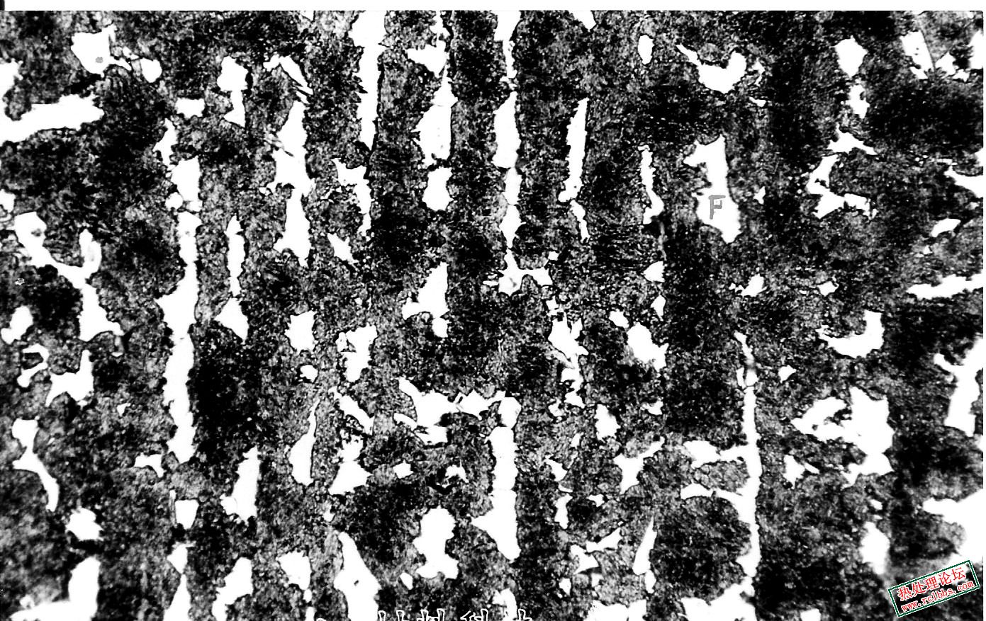

金相图欣赏--亚共析钢

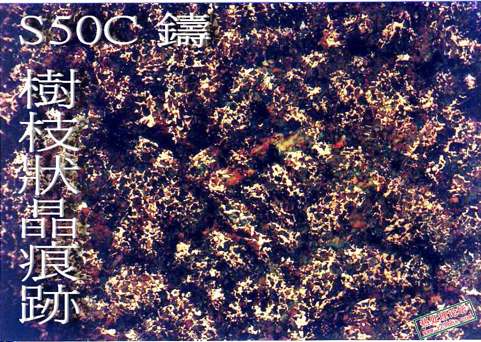

S50C?金相  So Colorful & So Beautiful !
未经彩色浸蚀, 浑然天成. 放大倍数依序为 50x, 100x, 200x, 500x at 10x8 cm
你看完後, 如覺精彩, 說几句赞美几話吧! They say flattery will get you anywhere. 西諺: 讚美多, 受益多.
补充说明:
金属凝固时 先凝固者 碳/合金浓度低, 後凝固者 碳/合金浓度高. 第一张颜色较黑处为最後凝固处(dendrite arm boundary): 无铁素体全珠光体(偏析嚴重時, 甚至有初析Carbide), . 没经锻造. 此枝晶偏析, 不易去除. 经锻造後, 则沿鍛造方向 成为带状偏析.
[ 本帖最后由 leomet 于 2008-8-16 10:02 编辑 ] 本帖最后由 leomet 于 2009-10-26 08:19 编辑

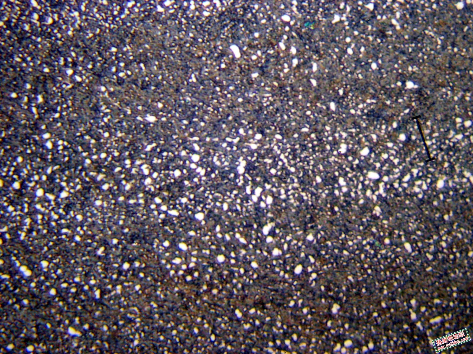

JIS SUJ2 轴承钢两种淬火温度的组织
我上传的照片, 通常在 10x7.5 cm 大时: A=50X, B=100X, C=200X, D=500, E=1000X.
正确淬火温度:

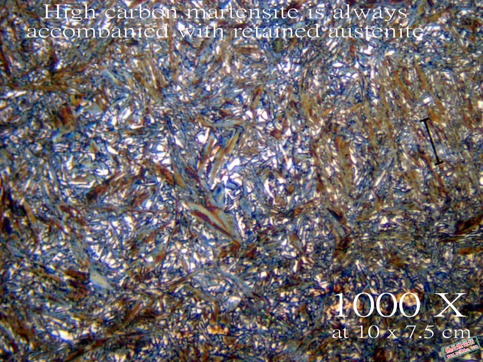

>/~ A1 . 两相区, 淬回後: 碳化物微粒 分布於回火Martensite. 以碳化物微粒抵抗磨耗
错误淬火温度:
>Acm 单相区 (碳化物微粒全固溶不见了), 淬回後: 残奥 (残奥无硬度可言) + 回火 高碳 Martensite(相变化膨胀大 易淬裂).

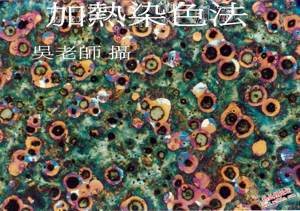

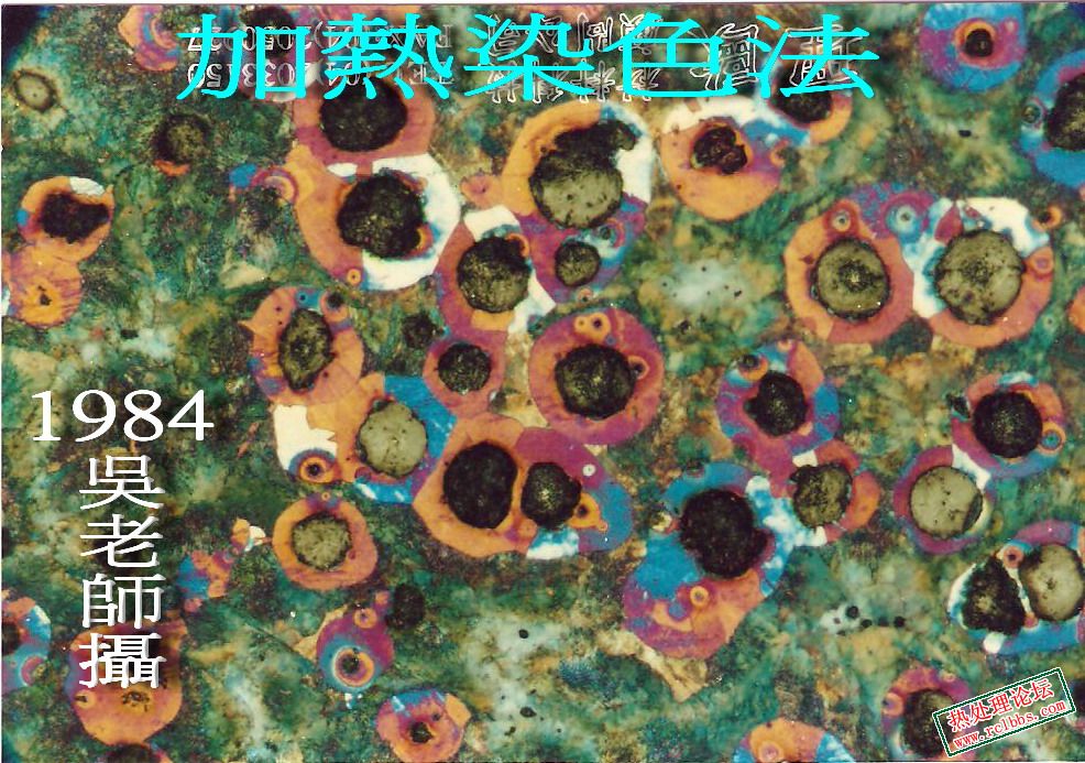

彩色金相 拍攝法--球铁
彩色金相原理很简单: 利用薄膜干涉的光学原理产生色泽, 与水上汽油渍或眼镜镜片上的彩色同理.
平常你试片不上色就会有淡彩 (自然彩) , 但被显微镜灯光的黄色光给盖过去了, 所以你没注意到. 可用蓝色滤镜补正, 让白色部位看起来是白色, 其他部位就会恢复本色, 照相起来就是彩色金相.
第一张照片: 未上色.自然彩. 牛眼组织的铁素体为白色, 外围为珠光体.
下面两张: 浸蚀後试片以酒精灯或其他热源加热到淡紫色後(heat tinting), 水冷, 烘乾, 再拿去显微镜下观看, 就可看到铁素体有颜色了. 试试看吧!
好的彩色金相很费时间. 我 84, 85年迷一阵子, 以後就都摄"自然彩"了. 上色的看起来有点"野艳".

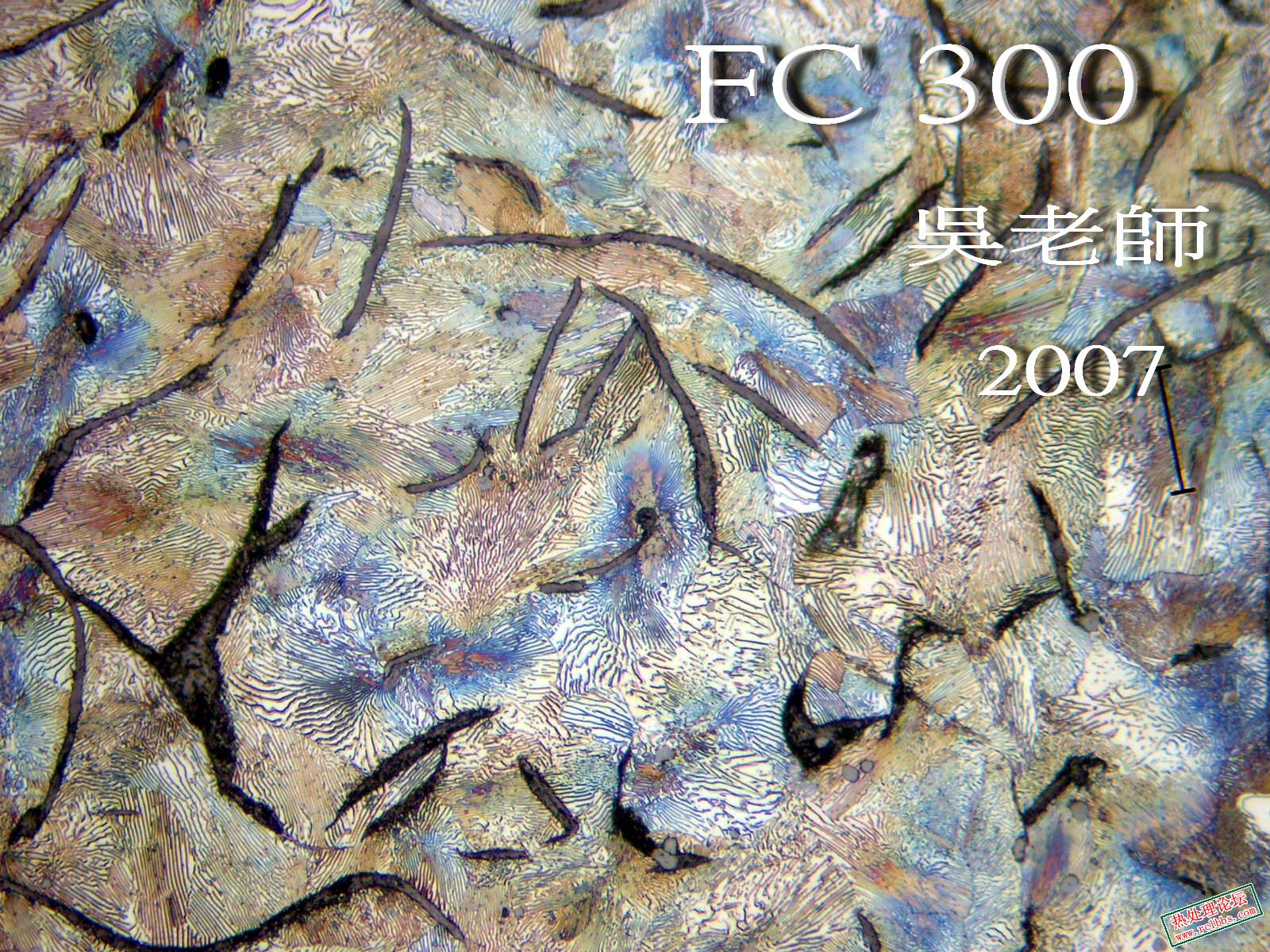

FT 铸铁金相欣赏 自然彩
在台湾,  金相摄影技术等级如吴老师的是 few and far between.  願意拿出來分享的, I am the only one----so far.
20多年了, 今天才突然想到: 我應該是台灣第一個拍彩色金相的-----since 1984.  1980年讀台科大研究所時, 影印了圖書管裡彩色金相的洋文書, 德英双語, E. Weck, E. Leistner合著. 1983年在台中金屬中心任金相檢驗工作, 照著書本試試. 這樣, 一不小心就成了台灣第一 Taiwan No. 1.  通常,知道金相為何物者, 不管是當年或現在, 第一次看到時, 都會有一種"驚豔"的感覺.
[ 本帖最后由 leomet 于 2009-8-11 06:45 编辑 ]

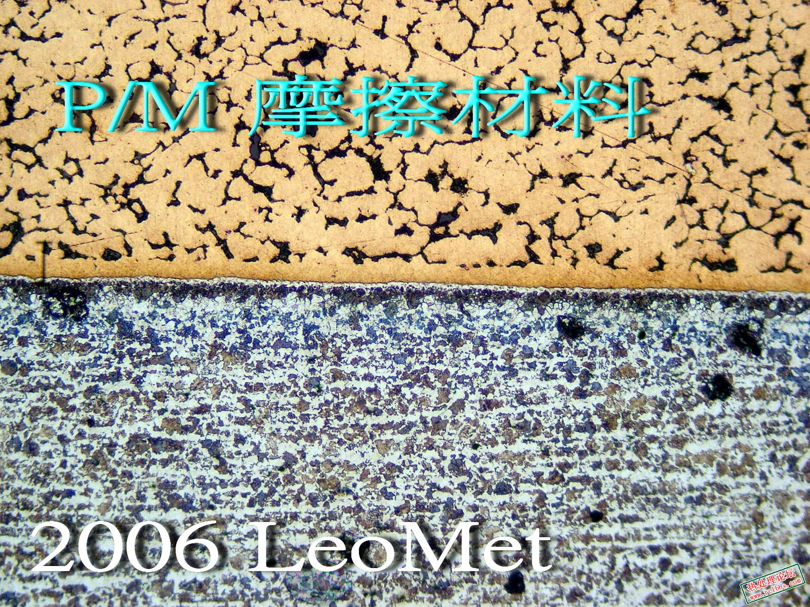

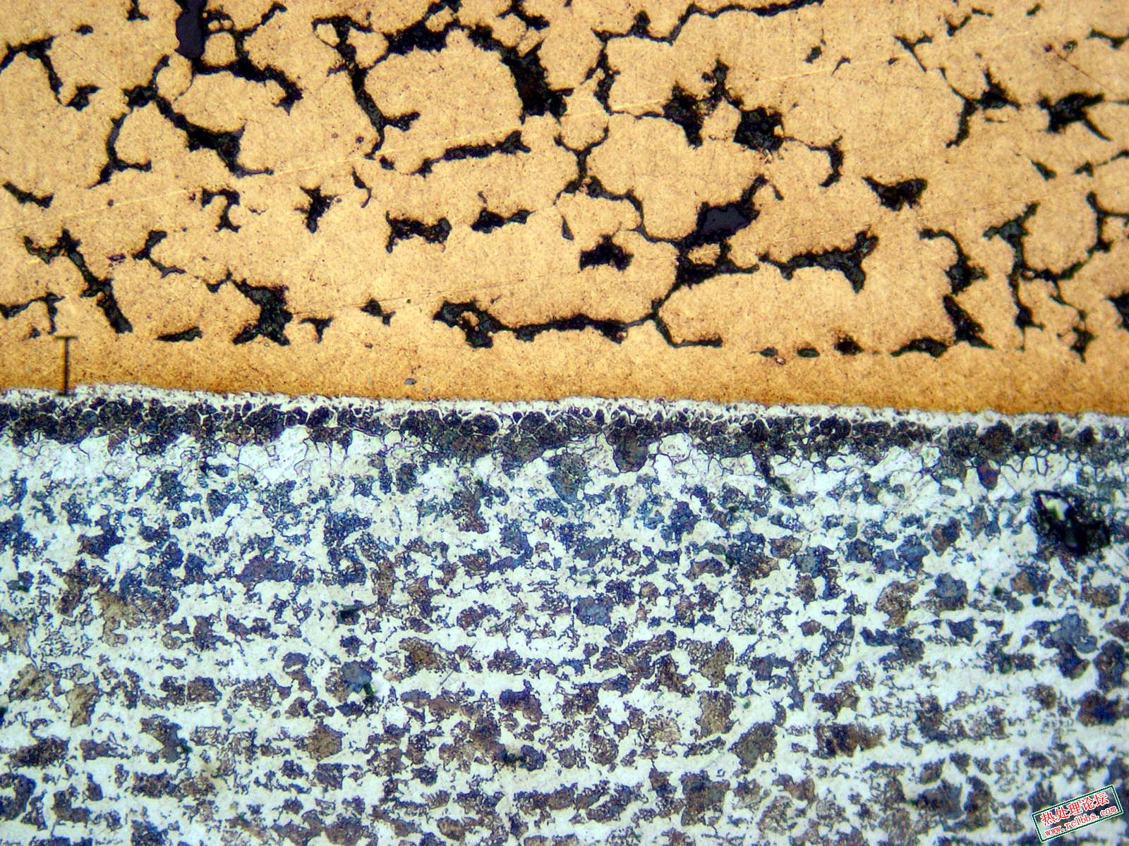

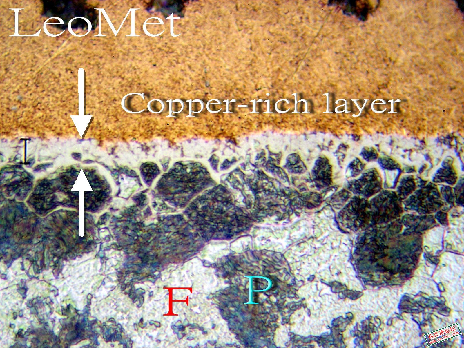

45钢 离合器片 (2)
45钢 溼式 离合器片     5, 6年前有人要我開發此產品 當年剖析的
摩擦材料/基板 界面
Please note that copper diffusion layer in the interface and grainboundaries 2 ~ 3 grains below. When sintering the friction material onto the steel plate, copper atoms diffused into Austenite grains and drove carbon atoms out of the interfae-grains and grainboundaries below. Copper-rich grain boundaries are harder than Ferrite grains and that's why you see the relief(凸出) on the copper-rich grainboundaries.
強迫讀英文.
[ 本帖最后由 leomet 于 2008-8-16 10:11 编辑 ]
