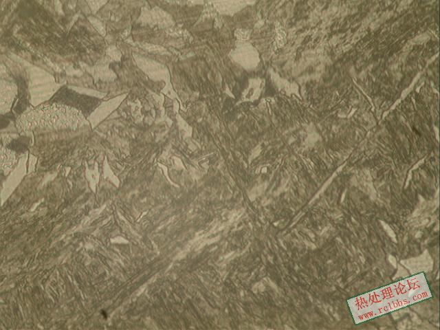

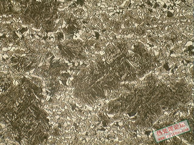

28Mn2热轧金相分析?诸位老师:钢管管坯用材料28Mn2进行高温加热,然后直接热轧穿孔形成毛管.但由于更换顶杆炉温升高,保温时间过长了.所以,我取了金相如下:
个人分析为:组织为铁素体及珠光体,心部组织晶粒粗大(过热),但黑色区域不知是何组织???为此,我把它放大了400倍如图2.
