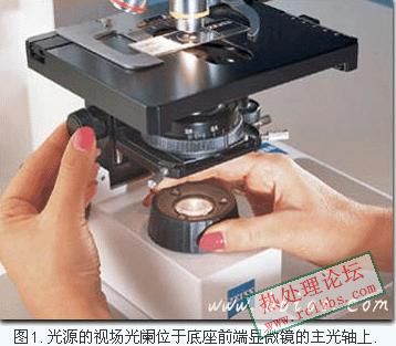

本公司新购了一台显微镜,在调节孔径光阑时目镜中所观察到的视场亮度及对比度没有发生一点变化,我认为这台显微镜有问题,但厂家认为显微镜是正常的.想请教各位这台显微镜正常吗?目前市场上有很多显微镜的孔径光阑没有调节手柄,这家公司的孔径光阑或许只是个摆设.

应该不正常,孔径光阑是可以调节的,德国ZIESS就够该中设备.一般情况下是这样的:
                    分辨率      对比度      景深      光亮度
孔径光阑全开    高            低        浅          亮
孔径光阑关小    低            高        深          暗
给你一个图片,调节的就是孔径光阑
