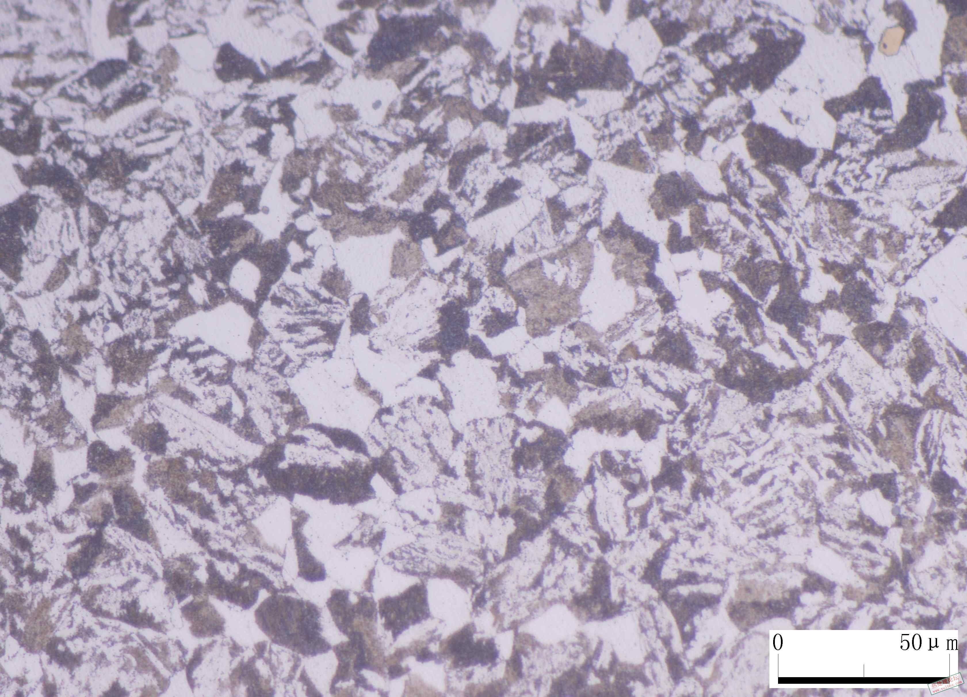

工艺是930度保温90min,空冷至630度左右,放入630度炉中保温90min后的组织就是这样的,材料是CrMnTi系列的齿轮钢。 3#横截面基体组织-500X-bc.JPG

铁素体+珠光体贝氏体

铁素体+珠光体+贝氏体+马氏体
