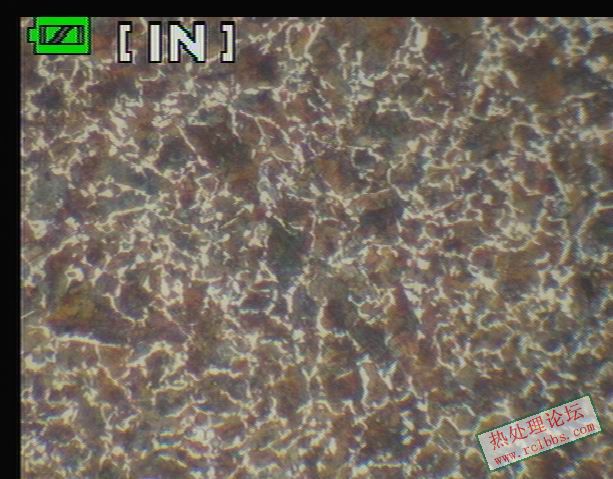

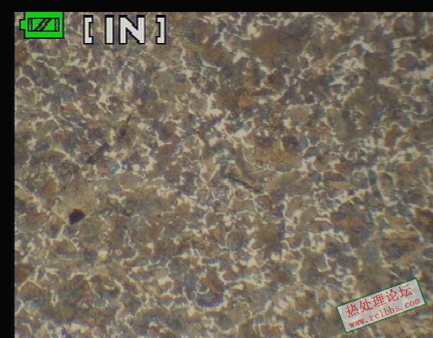

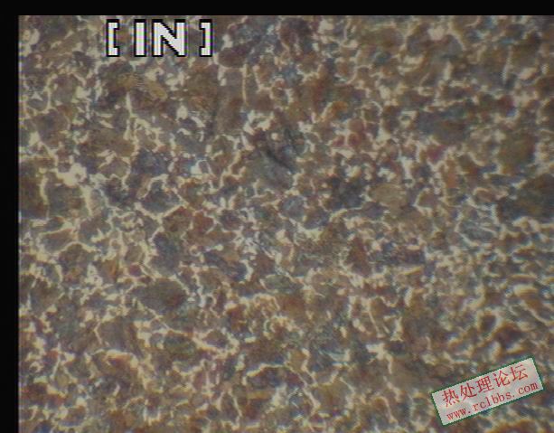

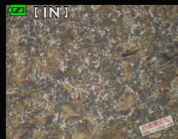

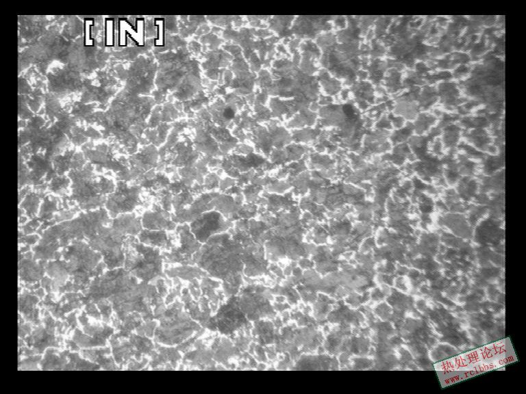

cf53正火组织哪个图片正常?
签到天数: 84 天
发表于 2008-6-25 23:03:36 | 显示全部楼层
前四个都可以,第五个较差。
发表于 2008-6-26 07:42:57 | 显示全部楼层
要求什么组织?该组织如果是调质要求的话那是相当的不怎么样了
签到天数: 871 天
发表于 2008-6-26 09:34:47 | 显示全部楼层
前4张比较不错,5张不怎么好,应该是冷却或保温有问题。请问楼主使用CF53材料是什么产品用的,我们公司也有用这种材料。
 楼主| 发表于 2008-6-26 21:27:57 | 显示全部楼层
谢谢各位老师,这是正火组织,不过第一张和第五张是同一试样的不同位置,880保温2.5小时,第二张是820保温1.5小时.第三张是840保温2小时,第四张是850保温2小时,我们的炉温是不一定准确,我们第五张图片保温和冷却存在什么问题?请指点
 楼主| 发表于 2008-6-26 21:29:02 | 显示全部楼层
发表于 2008-6-27 22:07:08 | 显示全部楼层
看不出正火温度和时间的不同在组织上的表现。但我认为第4和第5张图说明冷却速度比其他的快啊,没有网状铁素体了
