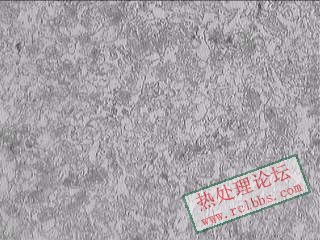

100倍

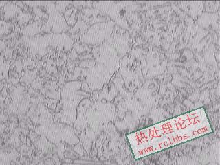

400倍
400倍
55#锻件后经正火处理,后出现这样的组织?请帮忙看这是什么原因造成?硬度在HB140

发表于 2008-6-20 19:44:17 | 显示全部楼层
硬度也不高,好象铁素体较多,成块状,可能和冷速有关.
发表于 2008-6-20 22:24:46 | 显示全部楼层
出现球化倾向了!温度不合适。
发表于 2008-6-21 09:08:15 | 显示全部楼层
检测一下材料成分,
组织好像是采用球化退火的,但是该材料球化退火想达到该硬度也很难,材料应该存在问题
发表于 2008-6-22 15:59:11 | 显示全部楼层
这是个不良的球化退火组织,锻造厂可能为了节约成本,用锻后余温退火,你可以检查一下不同的部位(若你的产品较大),若硬度不均匀度较大,就可以证明推论是否正确。
发表于 2008-6-22 20:22:49 | 显示全部楼层
回复 1# 的帖子
材料有问题吗?我看组织与正常的正火组织差别很大,而且硬度也低的优点(有点)不太正常。做一下化学分析,看看料对不对?
[ 本帖最后由 liyi911 于 2008-12-21 13:45 编辑 ]
发表于 2008-6-22 20:34:57 | 显示全部楼层
下面的图像是铁素体和贝氏体
签到天数: 282 天
发表于 2008-6-23 10:40:36 | 显示全部楼层
二图象球化组织,一图硬度应该不低吧?
签到天数: 6 天
发表于 2008-6-23 11:01:50 | 显示全部楼层
估计材料有问题.化验一下.
签到天数: 13 天
发表于 2008-6-23 14:15:44 | 显示全部楼层
有点象贝氏体,形态看
签到天数: 1257 天
发表于 2008-6-23 16:21:43 | 显示全部楼层
二张图片取自同一样品吗?
签到天数: 871 天
 楼主| 发表于 2008-6-23 17:57:19 | 显示全部楼层
是的,一张是100倍,一张是400倍,硬度HB140
发表于 2008-6-23 18:43:43 | 显示全部楼层
硬度就打了一点吗?多打几点看看
