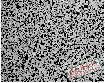

分析一下20CrMoH(SCM420H)钢回火后的组织
就是这个 (C%:17~23)
就是这个 (C%:17~23)

发表于 2008-6-19 10:08:59 | 显示全部楼层
你这个是正火后的组织吧!
发表于 2008-6-19 11:52:28 | 显示全部楼层
放大倍数是多少倍呢?

是正火后的组织(X100),升温至930度,保温50~60分钟后空冷的组织,小弟对这组织结构组成不是很了解,希望知道的能够讲解一下.

发表于 2008-6-19 16:28:53 | 显示全部楼层
上图为均匀的F+P。
为正常的正火组织。

发表于 2008-6-19 16:31:44 | 显示全部楼层
回复 1# 的帖子
该组织是球光体+铁素体,晶粒均匀
