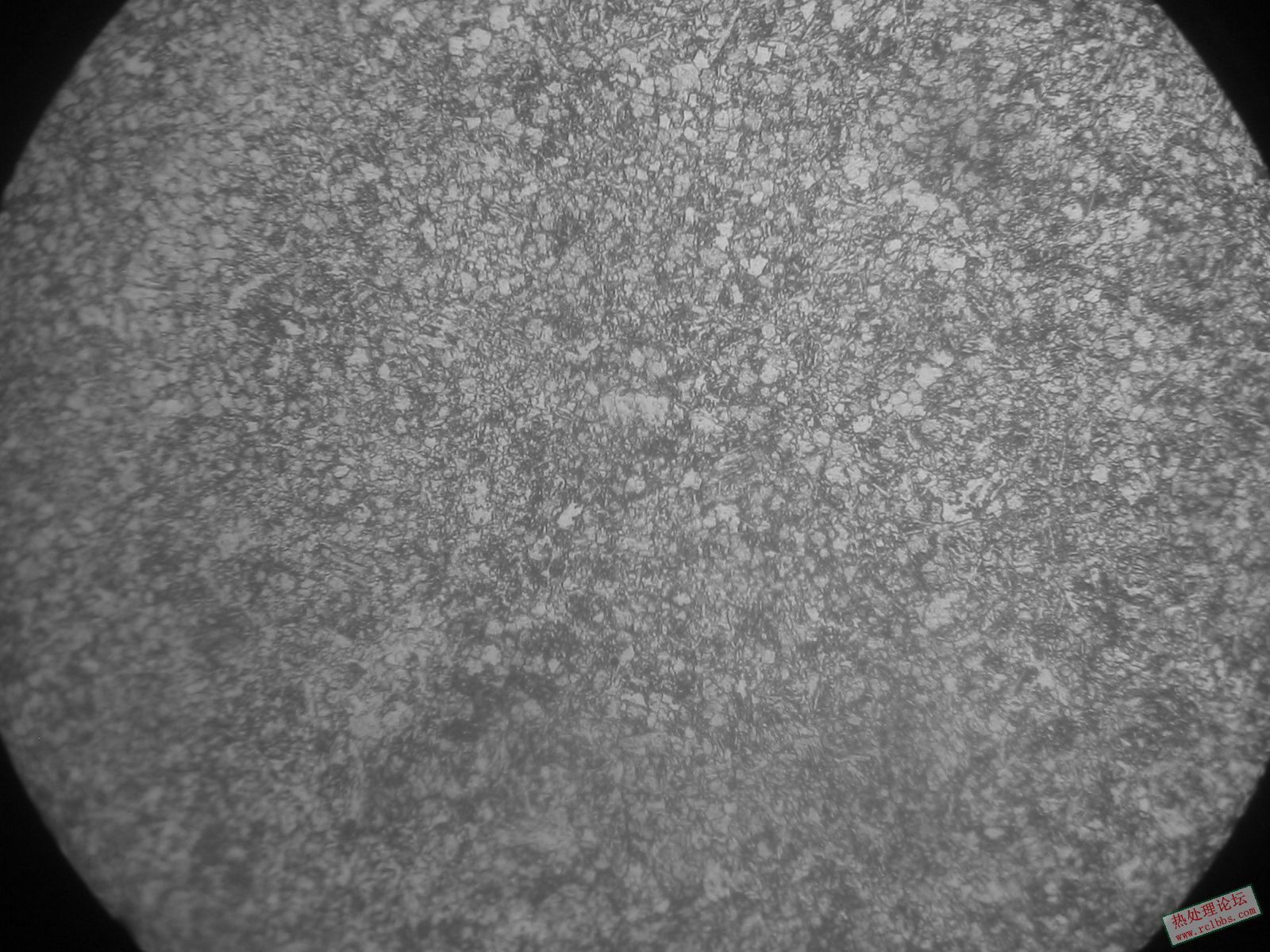

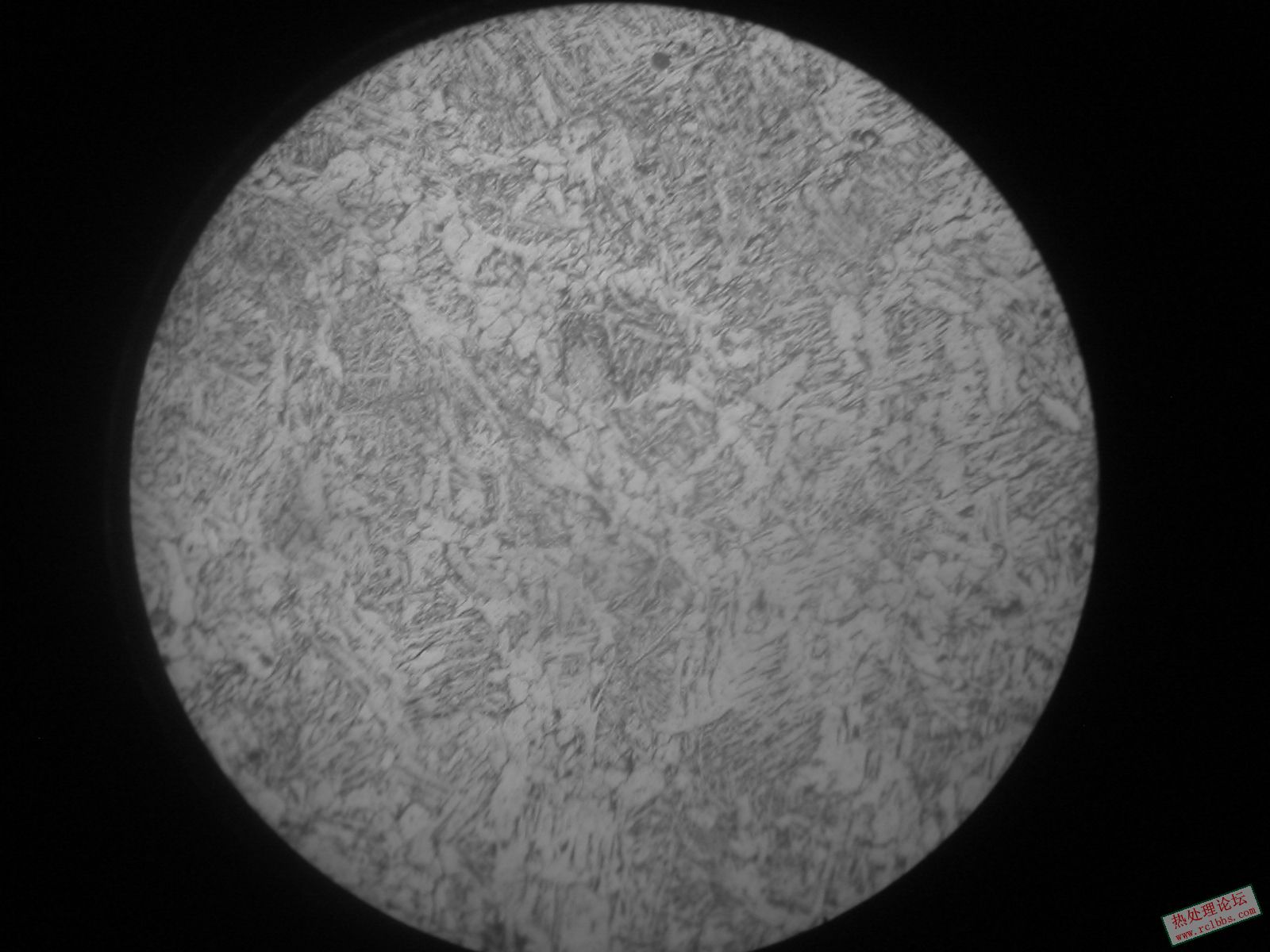

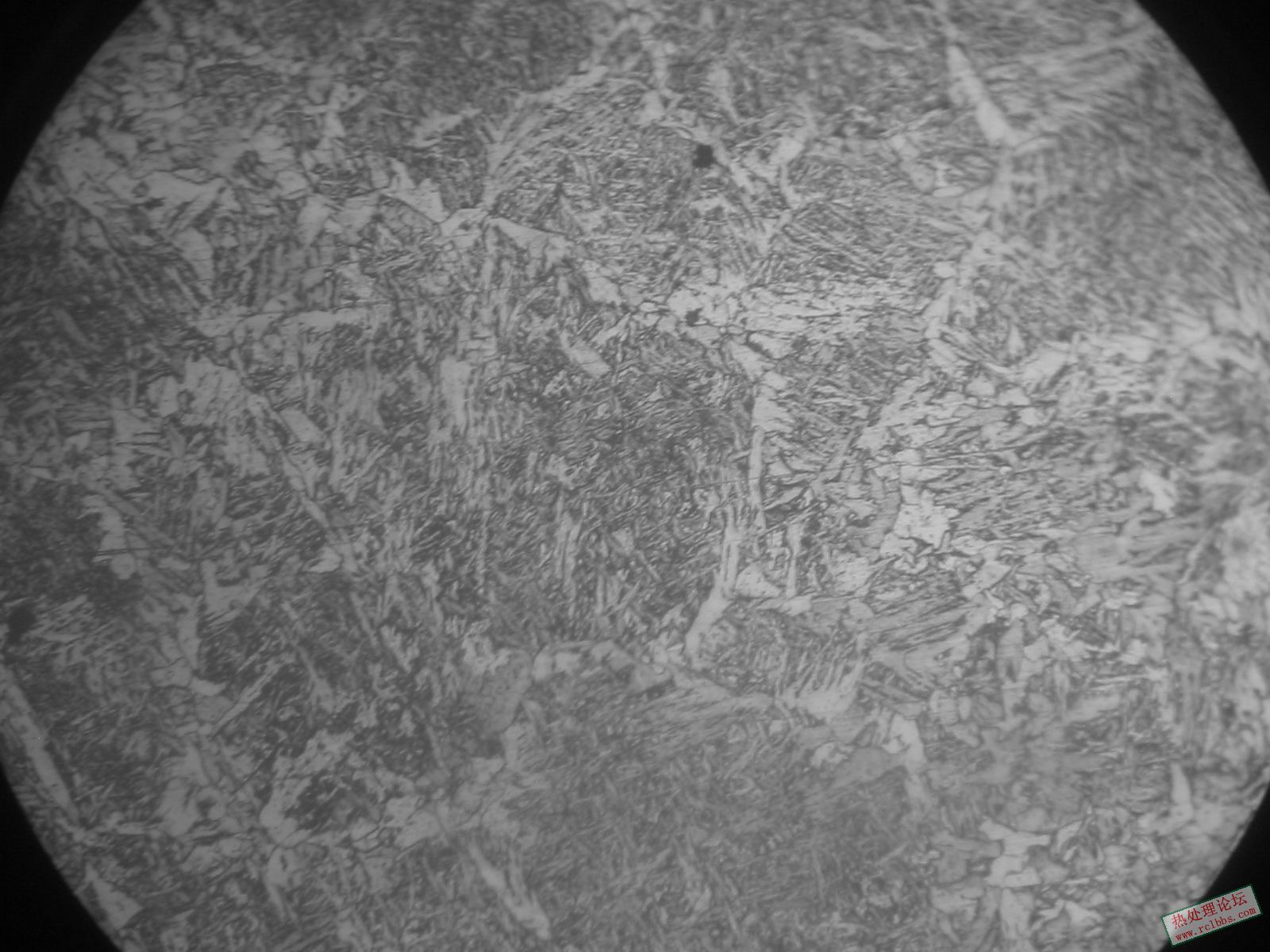

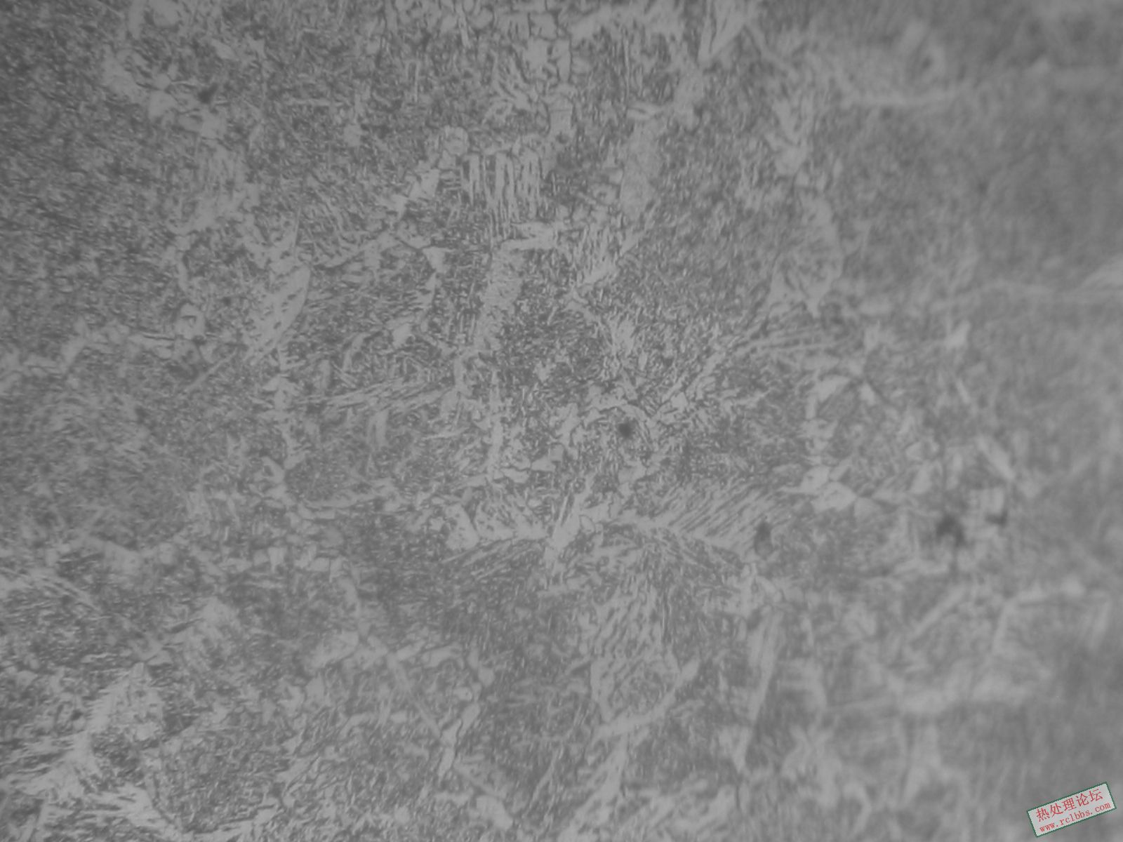

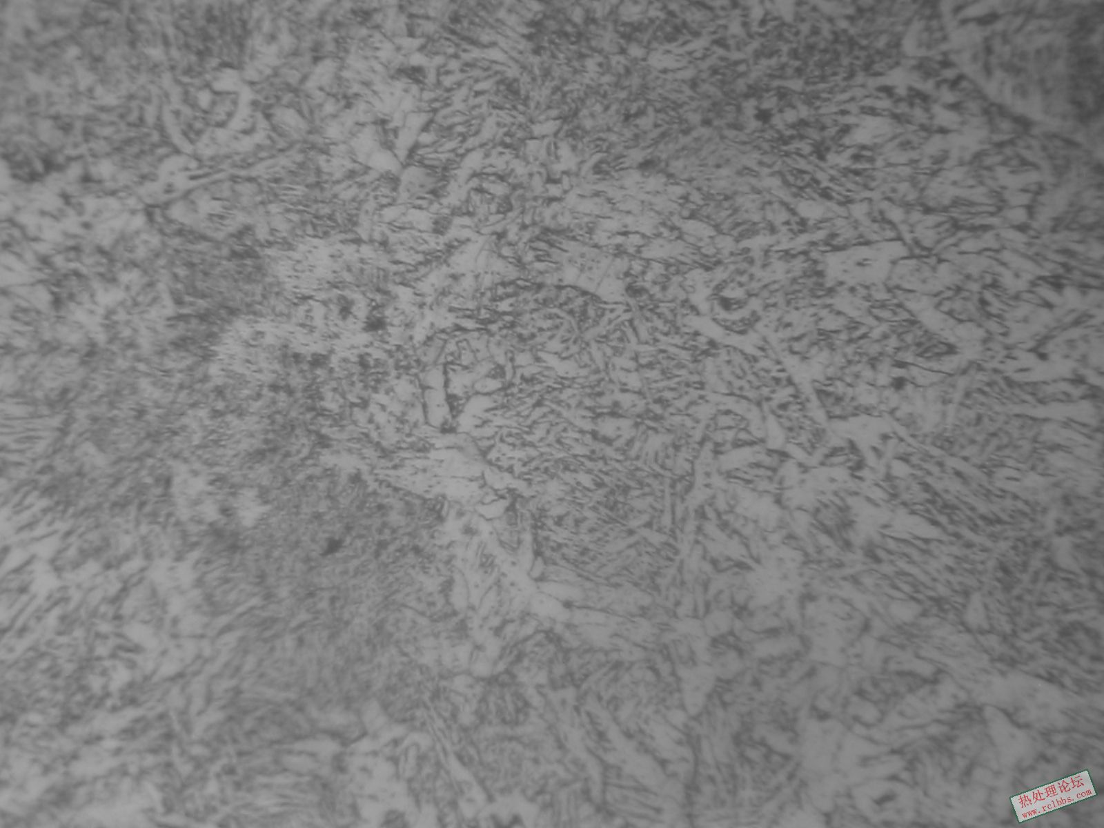

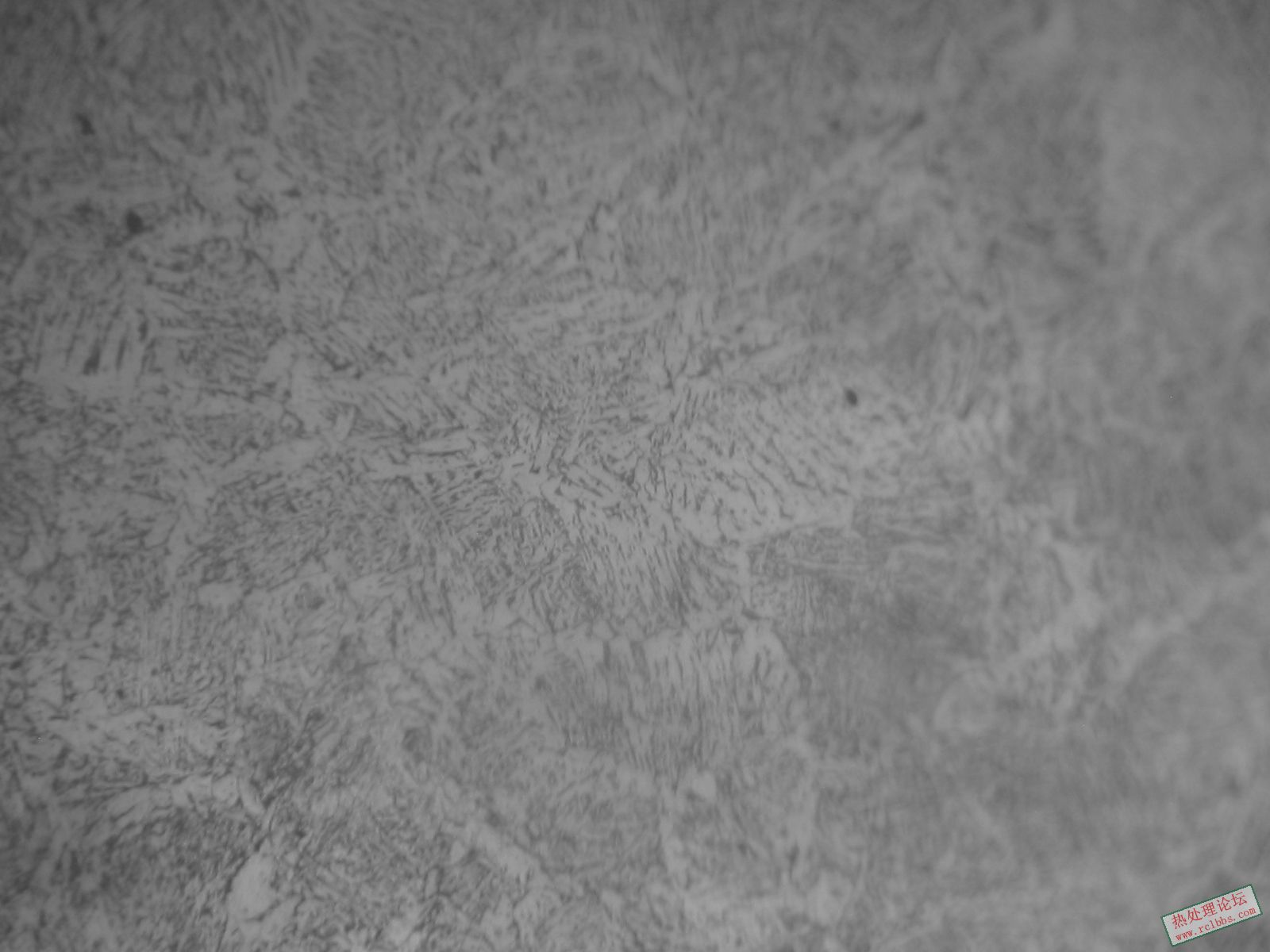

[求助] 请帮我看看这几个金相图片的组织成分啊
发表于 2008-6-19 09:21:55 | 显示全部楼层 |阅读模式

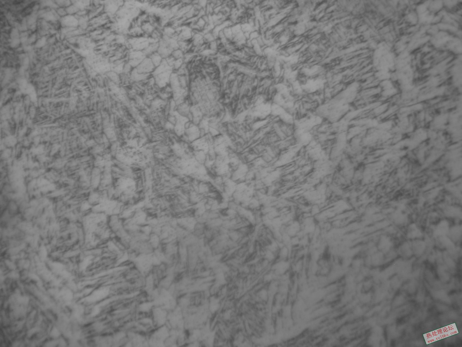

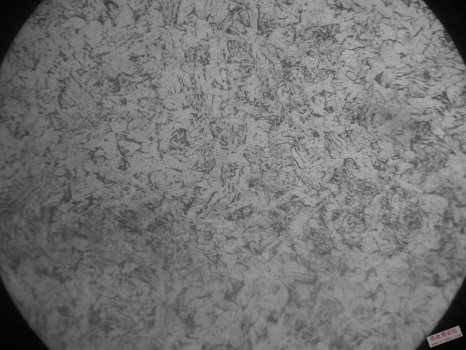

16MnR 焊接接头金相组织 100倍
16MnR 焊接接头金相组织 100倍
16MnR 焊接接头金相组织 100倍
16MnR 焊接接头金相组织 100倍
16MnR 焊接接头金相组织 100倍
16MnR 焊接接头金相组织 100倍
16MnR 焊接接头金相组织 100倍
16MnR 焊接接头金相组织 100倍
16MnR 焊接接头金相组织 100倍
16MnR 焊接接头金相组织 100倍
16MnR 焊接接头金相组织 100倍
16MnR 焊接接头金相组织 100倍
16MnR 焊接接头金相组织 100倍
16MnR 焊接接头金相组织 100倍
16MnR 焊接接头金相组织 100倍
16MnR 焊接接头金相组织 100倍
16MnR 焊接接头金相组织 100倍
16MnR 焊接接头金相组织 100倍
16MnR 焊接接头金相组织 100倍
16MnR 焊接接头金相组织 100倍
16MnR 焊接接头金相组织 100倍
16MnR 母材金相组织 100倍
16MnR 母材金相组织 100倍
16MnR 母材金相组织 100倍
发表于 2008-6-19 10:54:22 | 显示全部楼层
铁素体+贝氏体+魏氏相+少量珠光体.
该组织很可以,没有发现过热现象,晶粒也不粗大.
最好再观测一下融合过渡区组织,是否完全融合
还要观测是否存在裂纹\夹杂\气孔能缺陷组织
 楼主| 发表于 2008-6-19 11:16:26 | 显示全部楼层
天天小非老师,我想问下我感觉焊缝组织里粒状贝氏体较多,而且有部分偏析存在,不知道我看的是否正确。另此组织中是否存在马氏体存在?谢谢!!!!
 楼主| 发表于 2008-6-19 11:17:59 | 显示全部楼层
再问下,母材中是否全是F+P啊,他的回火温度偏低,是560℃,我有些拿不准啊!
发表于 2008-6-20 22:35:32 | 显示全部楼层
这是很正常的焊缝组织,并且组织不错。16MnR焊接不会出现马氏体。出现粒贝和偏析也属于正常组织。16MnR做个产品试板和宏观金相比微观金相要实际的多。因为压力容器主要是看力学性能的。
发表于 2008-6-21 09:31:19 | 显示全部楼层
5楼回答的很正确,一般焊接产品采用力学性能实验是最精确的,做出相应的拉力样品,断裂强度超过母材强度,断裂位置不要在焊口和热感应区位置,应该在母材位置,这样的结果是正确的
 楼主| 发表于 2008-6-21 19:09:47 | 显示全部楼层
可是我的金相组织是在现场取的,是在一台价值很高的压力容器上取的点,不可能进行破坏行试验了,只能通过金相来初步判断下,他的回火温度低,为560℃,而且磷含量超标60%,这都不会造成严重的偏析么?而且每年进行检验的时候,都在焊缝上发现大量的裂纹,而母材和热影响区却没有,想问下,这有可能是什么造成的,难道不是由于偏析严重造成的么?
