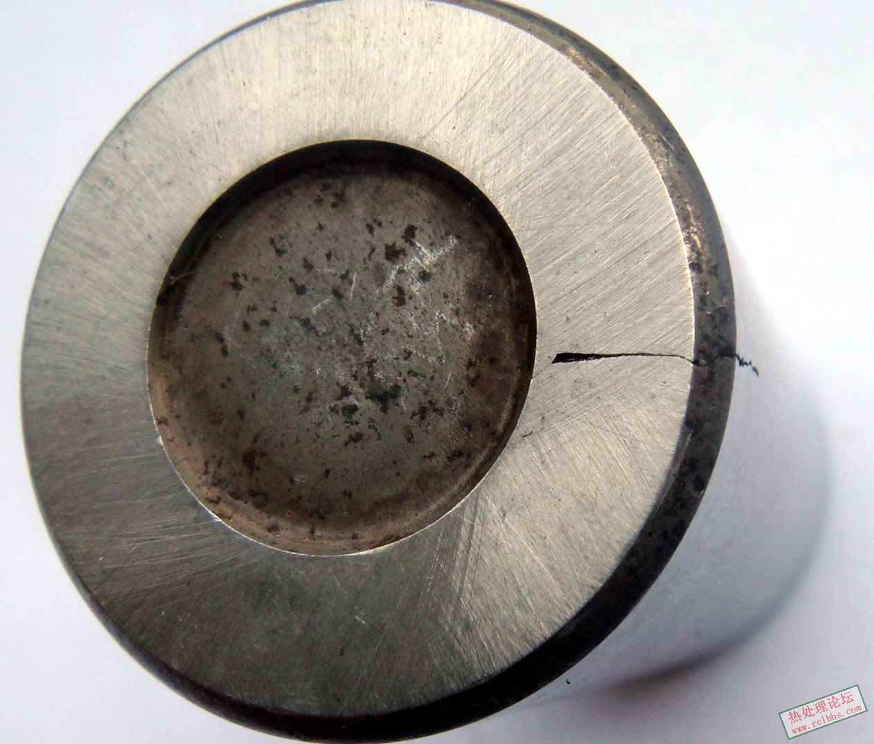

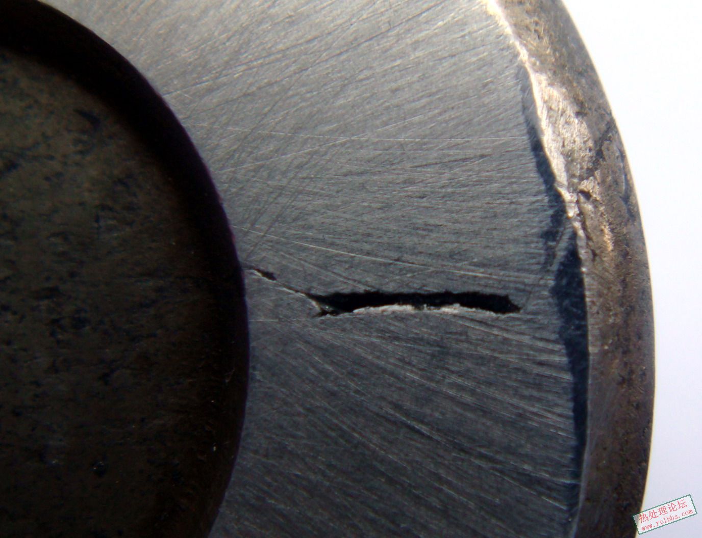

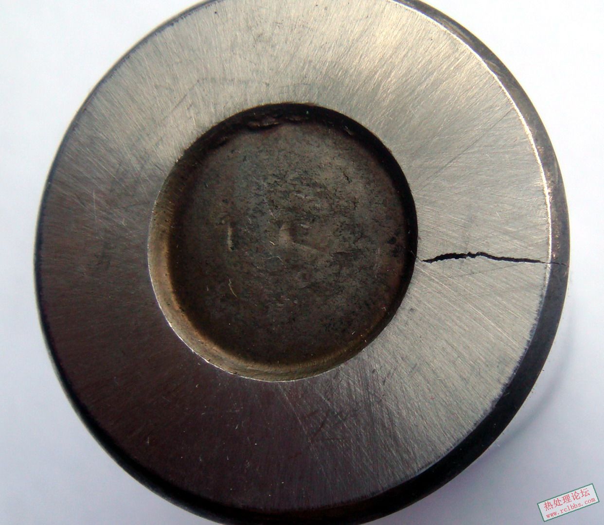

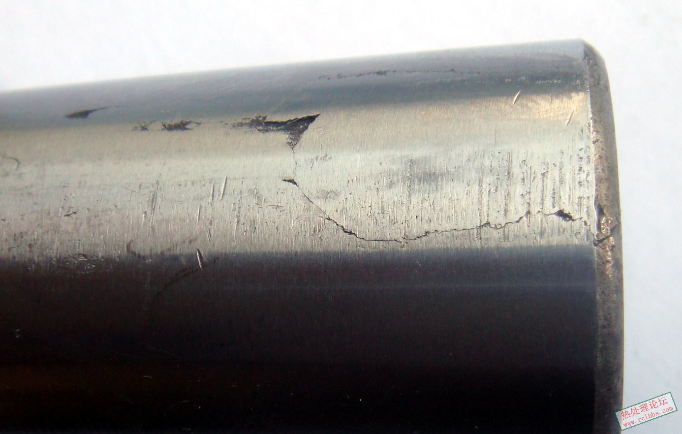

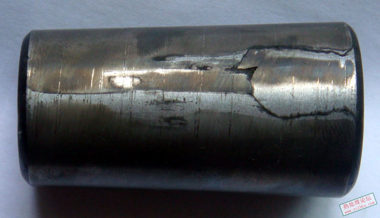

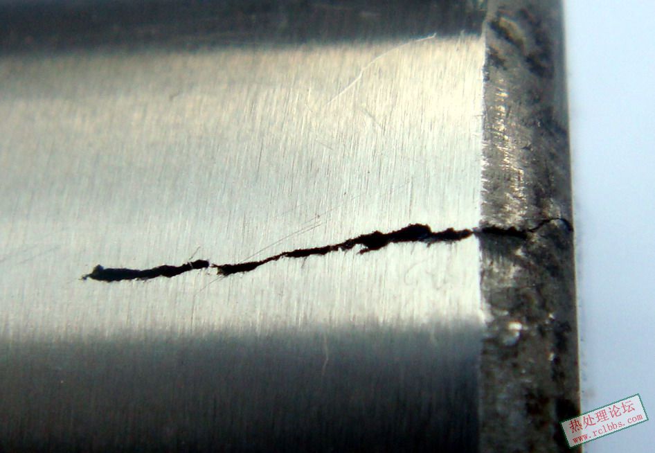

上传几张照片,请大家讨论滚动体端面裂纹形成的原因。
滚动体加工工序:备料——冲压成型——软磨端面、外径——热处理——硬磨端面、外径
热处理质量:淬火组织按JB/T1255标准评定为3级,回火后硬度59~60HRC。
说明:图2、3是普通端面裂纹的形式,图3.1是图3侧面照片,图4.1和图4.2是图4照片侧面4%硝酸酒精腐蚀前后。
图2、3端面裂纹无脱碳。
签到天数: 120 天

 楼主| 发表于 2008-6-16 23:53:50 | 显示全部楼层
给各位的解释
滚动体材料为GCr15,按JB1255标准检验的一定是轴承零件。
金相组织已经说过,由于条件和时间所限,无金相照片,但组织就是我说的情况。
滚动体非锻件,请看加工工序。滚动体直径25mm。是我没有讲清楚,抱歉。
裂纹是在产品终检时发现。
滚动体端面无磨加工烧伤
