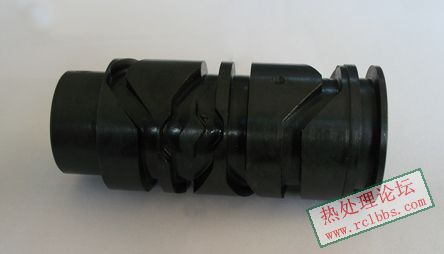

请教各位高手:材料为Y15Pb(12L14)易切钢,需碳氮共渗(氰化)处理,硬度HV750-850(采用显微硬度法HV0.3),碳层厚度0.05—0.15mm,这样的要求能做得到吗?谢谢不吝指教!!
[ 本帖最后由 凯旋 于 2008-6-16 17:15 编辑 ]
材料Y15Pb,103长,直径45
材料Y15Pb,103长,直径45

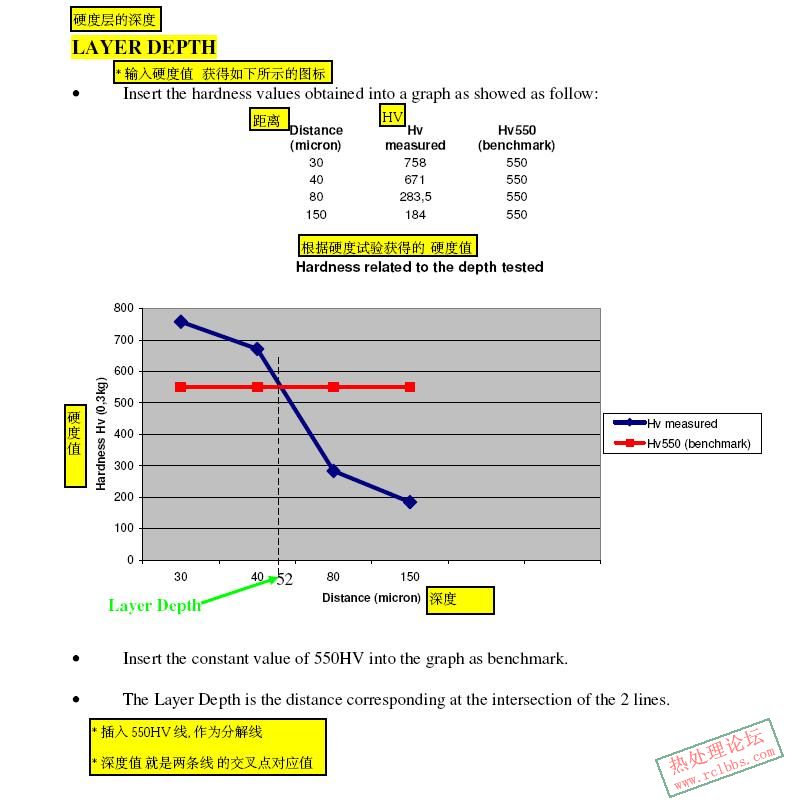

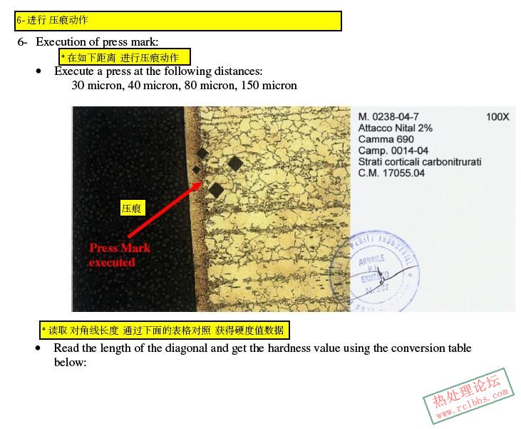

 楼主| 发表于 2008-6-21 11:57:16 | 显示全部楼层
感谢版主的回复。我将外商的热处理结果给你们看一下,如下图所示,测了四个不同深度(分别为0.03,0.04,0.08,0.15)的硬度。(是用显微硬度测试仪,用300g重的压力)
显然,他的结果是渗层厚度为0.052mm。这样的热处理结果在国内能做到吗?
