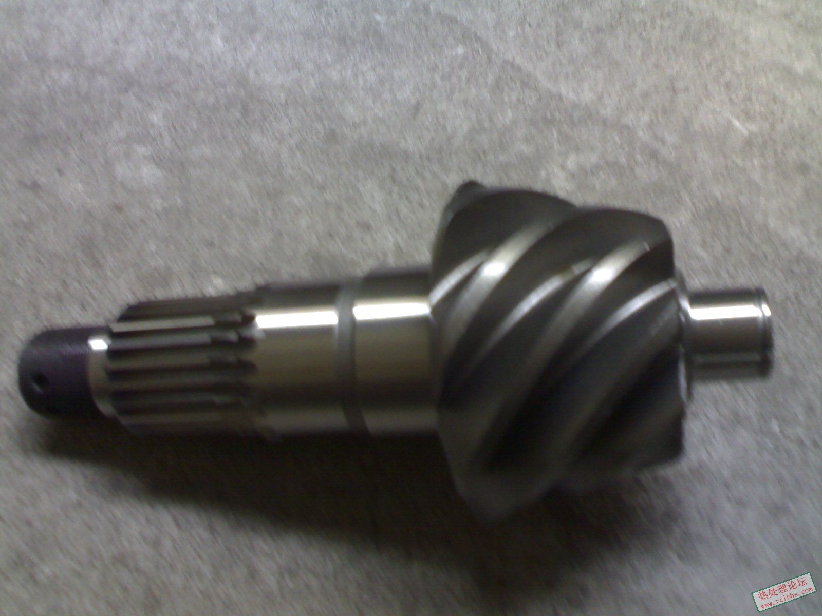

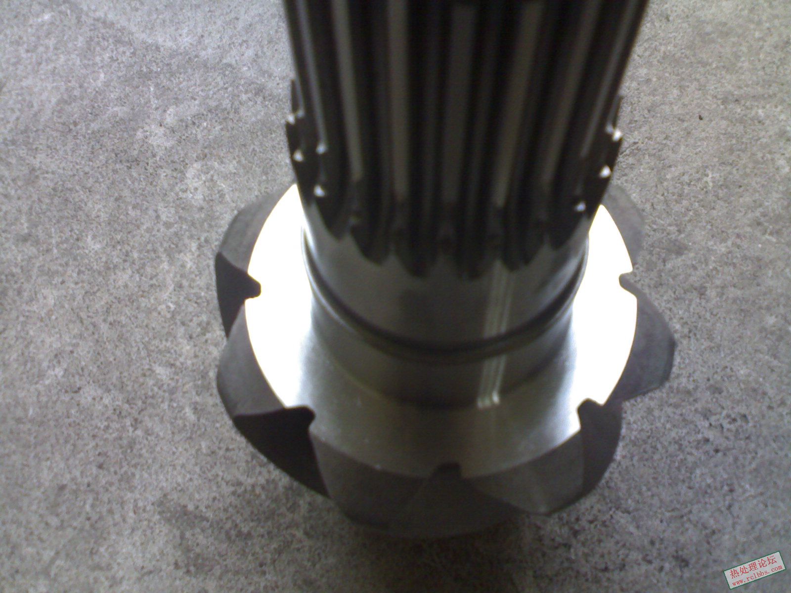

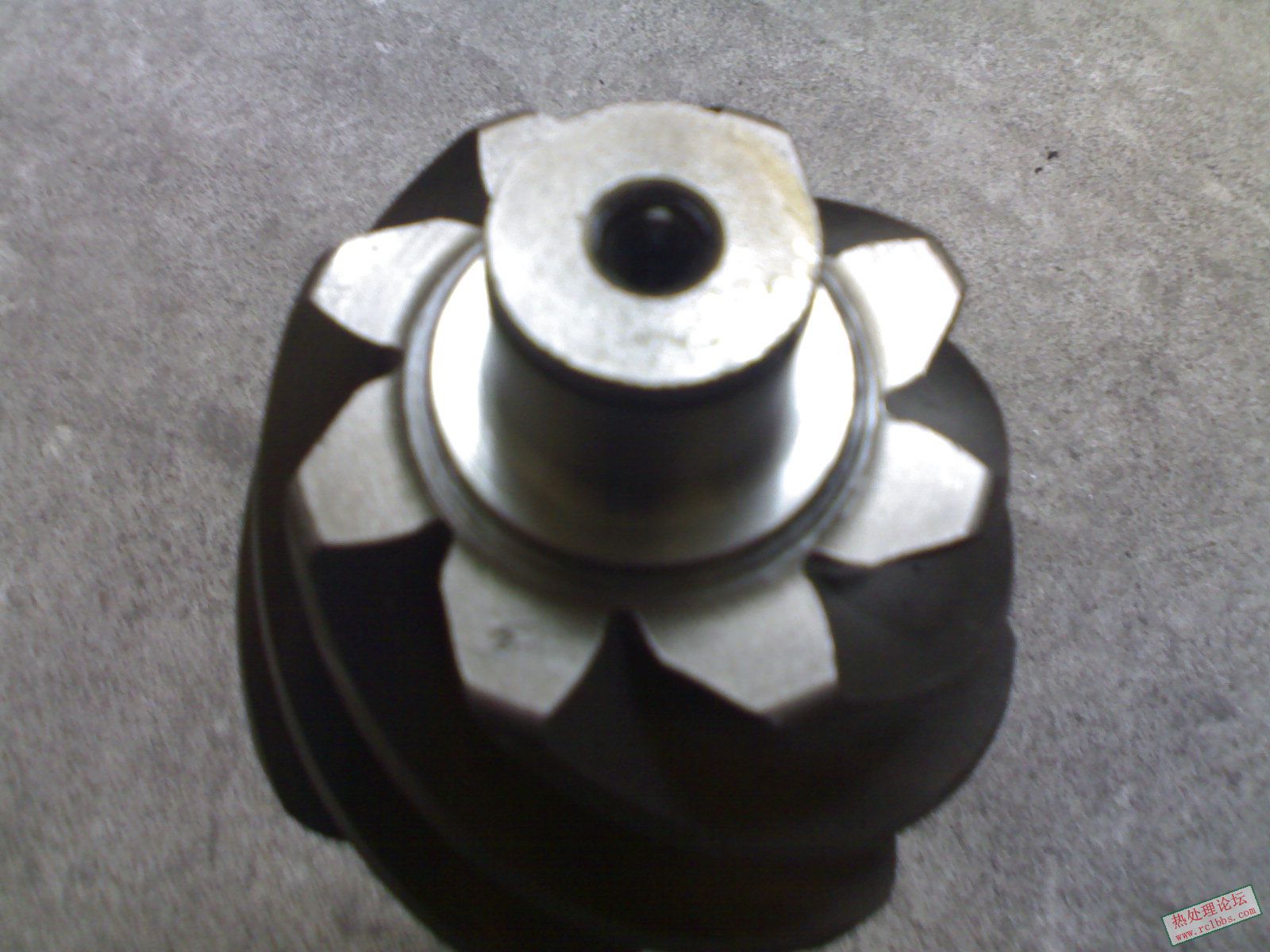

产品名称:汽车后桥主动轮。
技术要求:层深:1.8----2.2mm。材质:22CrMoH.
金相组织:M,A残:2----3级。。K:1级。。实际层深:2.1mm.
以下为产品图:
1:产品实物: 03062008138.jpg
2:大端面: 03062008137.jpg
3:小端面: 03062008136.jpg
问题描述:主动轮经渗碳淬火后需进行大小两端面的磨削处理工艺,现在磨削大端面的时候未出现磨削裂纹,而在磨削小端面的时候出现大量的磨削裂纹。而包括最后在齿面磨削的时候也没有出现裂纹的现象,请问同仁这有可能是什么原因引起的?

发表于 2008-6-7 21:37:19 | 显示全部楼层
1、小端面因其尺寸小,升温快,渗得快,表面碳浓度高,易引起磨削裂纹。
2、大家公认的磨削进刀量大原因。
      哈,班门弄斧了
发表于 2008-6-8 09:09:21 | 显示全部楼层
回复 1# 的帖子
磨削产生的裂纹有很多种,并不一定是磨削裂纹,如锻造时产生的裂纹、折叠及热处理淬火裂纹都会在磨削时扩大而被发现。但这些裂纹的性质和形态都显著的不同于磨削裂纹,并都是偶然出现在磨削过程中。与磨削痕迹相垂直是磨削裂纹的独有特征,它常呈细、密、浅以及疏或密的网络状。磨削裂纹总是和烧伤同时发生互为表里的,判断磨削裂纹的主要依据是看裂纹是否与磨削垂直和是否烧伤。希望能有所帮助。
签到天数: 120 天
 楼主| 发表于 2008-6-8 15:42:49 | 显示全部楼层
回复#3磨削裂纹绝对是没有错的,其形态为与磨削的方向面垂直且深度浅数量多。
