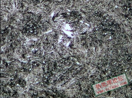

[求助] 轴承钢,淬火回火后出现大块残奥
签到天数: 11 天
发表于 2008-6-3 16:14:40 | 显示全部楼层 |阅读模式
工艺:加热860度/55分钟     回火240度/80分钟
炉:丰东网带炉
油:等温油(110度)
产品:有效壁厚约9mm
请金相专家分析下原因,十分感谢

1.淬火温度过高过长,导至奥矢体晶粒过大,淬火冷却速度太快。

冷却速度快也能形成大块奥氏体吗?这些残奥在回火中为什么不转变呢?

应该是淬火温度过高,导至奥矢体晶粒过大,淬火冷却速度太快。

9mm厚的工件采用860度淬火,组织难免粗大,在淬火后检验应该是不合格的组织,单就此视场看,中心部位的白亮班,应该是快状(块状)碳化物,属于材料缺陷。

组织有点超标(SKF标准),但按国标来评定组织应不粗大吧?上图是1000倍。我比较同意你的看法,白亮应是状碳化物,是否是因为合金元素(Cr)含量过多导致的呢?还是其它原因?

是不是碳化物,你可以用显微硬度计进行鉴定。

楼主可能搞错了,那不是残奥,有可能是液析,是一种碳化物,这种原材料非常差

现在说它是残余奥氏体可能为时过早,可以打一下显微硬度,残余奥氏体的硬度与碳化物的有很大的差别,然后确定是什么原因造成的。如果是残余奥氏体,那么就是因为淬火温度过高,应该调整在840左右,在回火之前,应该增加一道冰冷处理,减少残余奥氏体,稳定少量的残余奥氏体稳定尺寸,在回火时可以转变。如果是碳化物那么就有可能是液析。

我也认为是碳化物液析

从图上可以看出碳化物很不均匀,液析的可能性很大!

正常组织应该为回火马氏体+碳化物+残余奥氏体,轴承钢经常会发现有液析共晶碳化物,这是一成分的偏析现象。看金相照片,组织已经经过深腐蚀,残奥不可能还那么白亮了。

严重统一(同意)!奥氏体的亮度不会这样亮!
