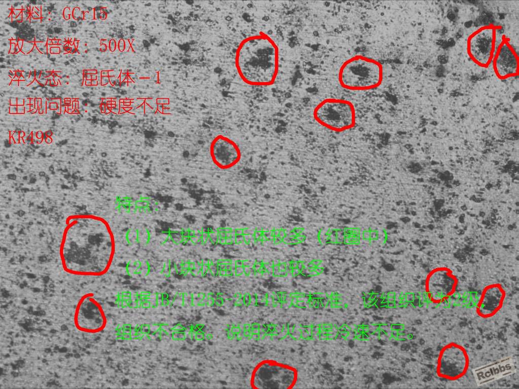

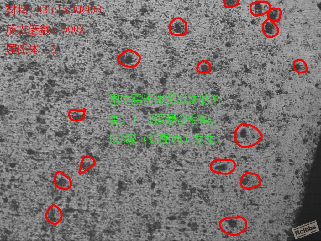

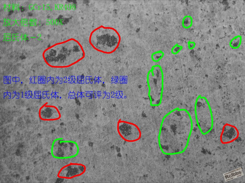

发表于 2015-9-19 15:59:12 | 显示全部楼层
GCr15淬火态中的屈氏体。与你说的虽然不同形态,但成因相同,都是淬火介质冷速过慢导致。
