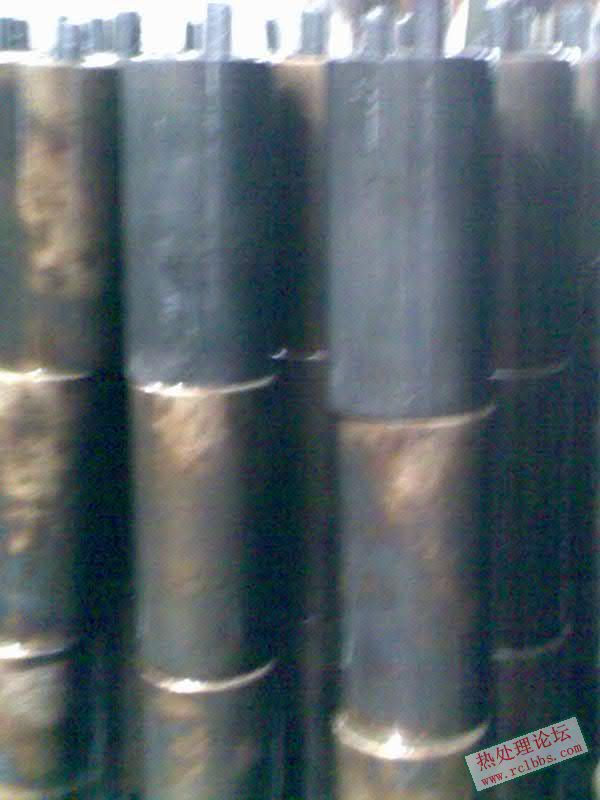

两条推杆式连续炉出来的产品,颜色不同硬度也不同(见图片)。其中上面黑色的两件系一条带中间冷却室的连续炉渗后中间冷却到600度再加热到860度淬火,HRC44-54,不合格;而其它的为另一条连续炉渗后扩散降温(825度)直接淬火,颜色不雅观但HRC60以上,合格。使用相同的淬火油。材料为20Cr。请根据颜色帮忙分析一下原因。 不同颜色的渗淬件.jpg

黑色的两件工艺与另一台相同吗?我指的是时间及碳浓度,冷到600度采用什么方式?不会是停电后没有保护冷到600的吧

两条连续炉都是滴注甲醇和醋酸乙酯,运行周期都是40分钟一盘,渗层接近,1.1-1.2mm。黑色的两件是自制的带中间冷却室的连续炉出的产品,在中冷室通N2保护,流量4M3/h,,然后再转移到再热区加热淬火。而其它的是在另一连续炉经扩散降温到825度直接淬火。黑色件到盐炉重新加热淬火后HRC60以上,说明渗碳应该没问题,两者碳浓度差别尚未检测。

如果在组织相同的情况下,渗碳层应该是后一条线加工的略深.但零件经渗碳后直接冷却到600度,然后直接重新加热去淬火,工艺本身就存在问题了.

"零件经渗碳后直接冷却到600度,然后直接重新加热去淬火,工艺本身就存在问题了".........为什么?冷却到600度已完成P转变了

可能是渗层不够,你可以检查一下炉内的氧探头.
