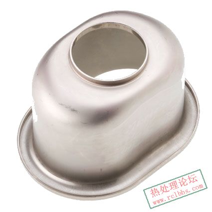

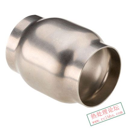

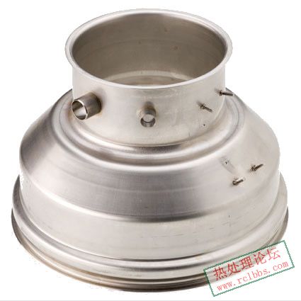

这是某公司真空炉所处理的产品。
发表于 2008-5-29 21:44:01 | 显示全部楼层
比我们常规热处理的产品外观干净漂亮多了!
 楼主| 发表于 2008-5-30 14:04:29 | 显示全部楼层
同样的产品,处理过程不一样,成本就会高出很多.
发表于 2008-5-30 15:23:15 | 显示全部楼层
霜工,不一定的啊,这个应该是弄干净拍的图片,可能还特地修饰过,真空油淬炉淬出来也是带油的,在我看来和保护气氛下淬火的没有太大区别哦.
     气淬的表面会好看些,但应该是银灰色,不会特别发亮的.
 楼主| 发表于 2008-5-30 20:43:00 | 显示全部楼层
国内目前还没有设备能使产品达到这种效果的,相比之下我们都还差得很远.
发表于 2008-5-31 13:56:22 | 显示全部楼层
回复 5# 的帖子
山斑竹的意思是这是台进口的真空炉处理出来的?
        可在我看来,只要炉子的真空度达到6×10-3,甚至是-2,普通工件表面的光洁度肯定没有问题.清洗后也一定可以达到您上面所展示的效果.当然某些不锈钢可能要充点氮气防止元素蒸发,某些钛合金可能要另外充氩气.
        国外真空炉与国内相比我觉得光是从处理工件表面的效果应该区别不大,相差比较大的是炉子的压力级别,炉子的稳定性,炉子的控制系统与及某些特殊真空处理比如真空渗碳之类.
         山斑竹应该是做设备的,我是班门弄斧了,
