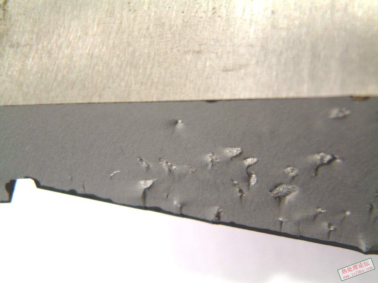

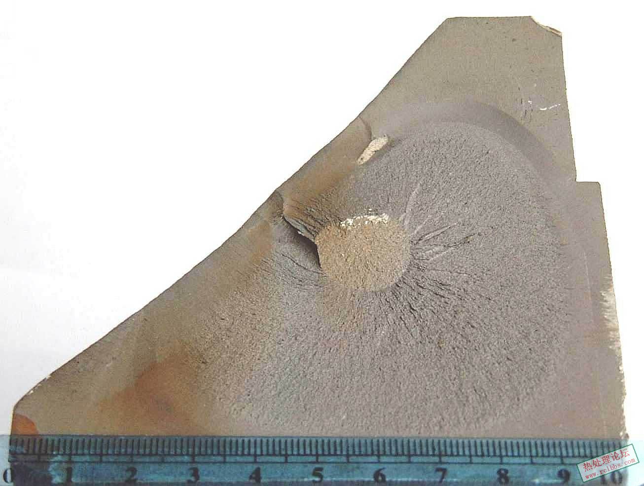

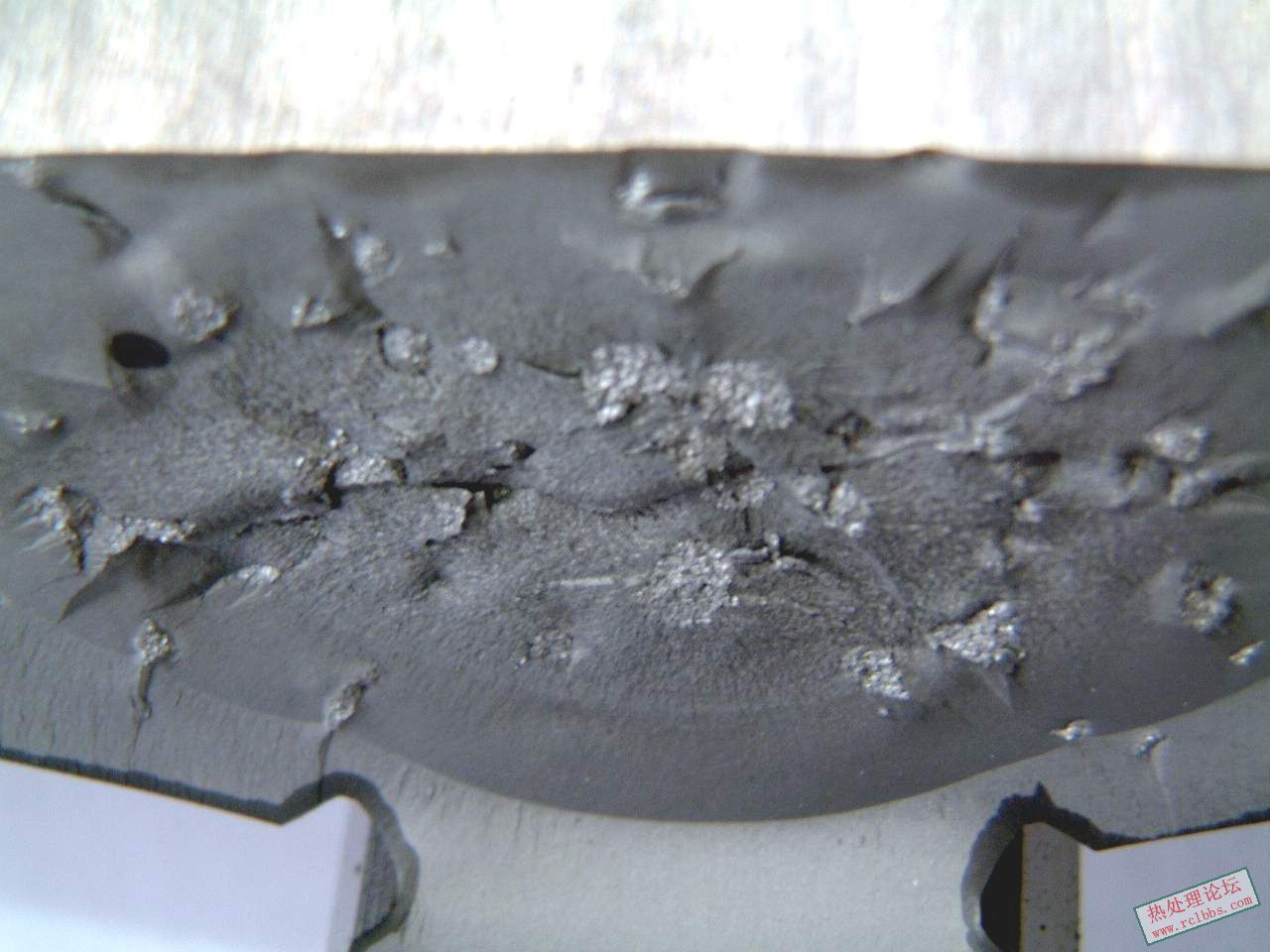

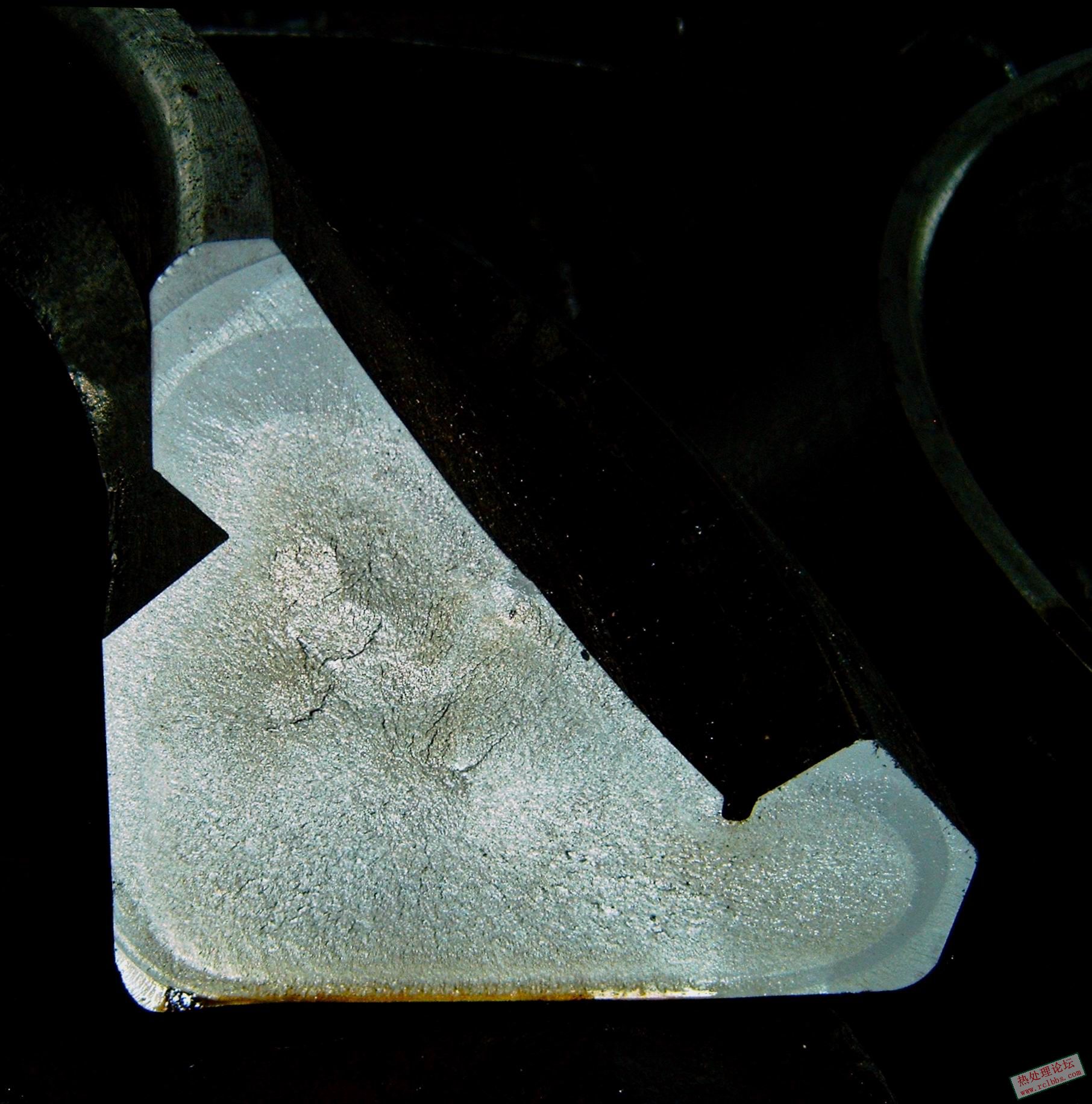

在轴承零件中经常遇到因白点开裂的情况,现传几张。

这些是氢脆现象么?
 楼主| 发表于 2008-6-24 23:12:02 | 显示全部楼层
氢在钢材内部,由于随温度的降低,其溶解度急剧下降,如果温度下降速度比较快,氢来不及做长距离向材料外部扩散,就会在应力区聚集,致使在材料内部形成裂纹,严重破坏了材料的机械性能。Cr、Ni合金元素较高的金属材料,锻打后需要在低温区控制冷却速度。在原材料检验及机械零件制造的过程中,如果发现内部存在白点,只有报废。
发表于 2008-8-15 20:06:28 | 显示全部楼层
楼上正解,应该在处理前做消氢处理啊
 楼主| 发表于 2008-8-15 22:53:45 | 显示全部楼层
白点,按形成的时间分材料白点和锻造白点,这两种是有区别的,关键是看白点在截面出现的位置。在材料白点严重时,在锻造时就能表现出来。
