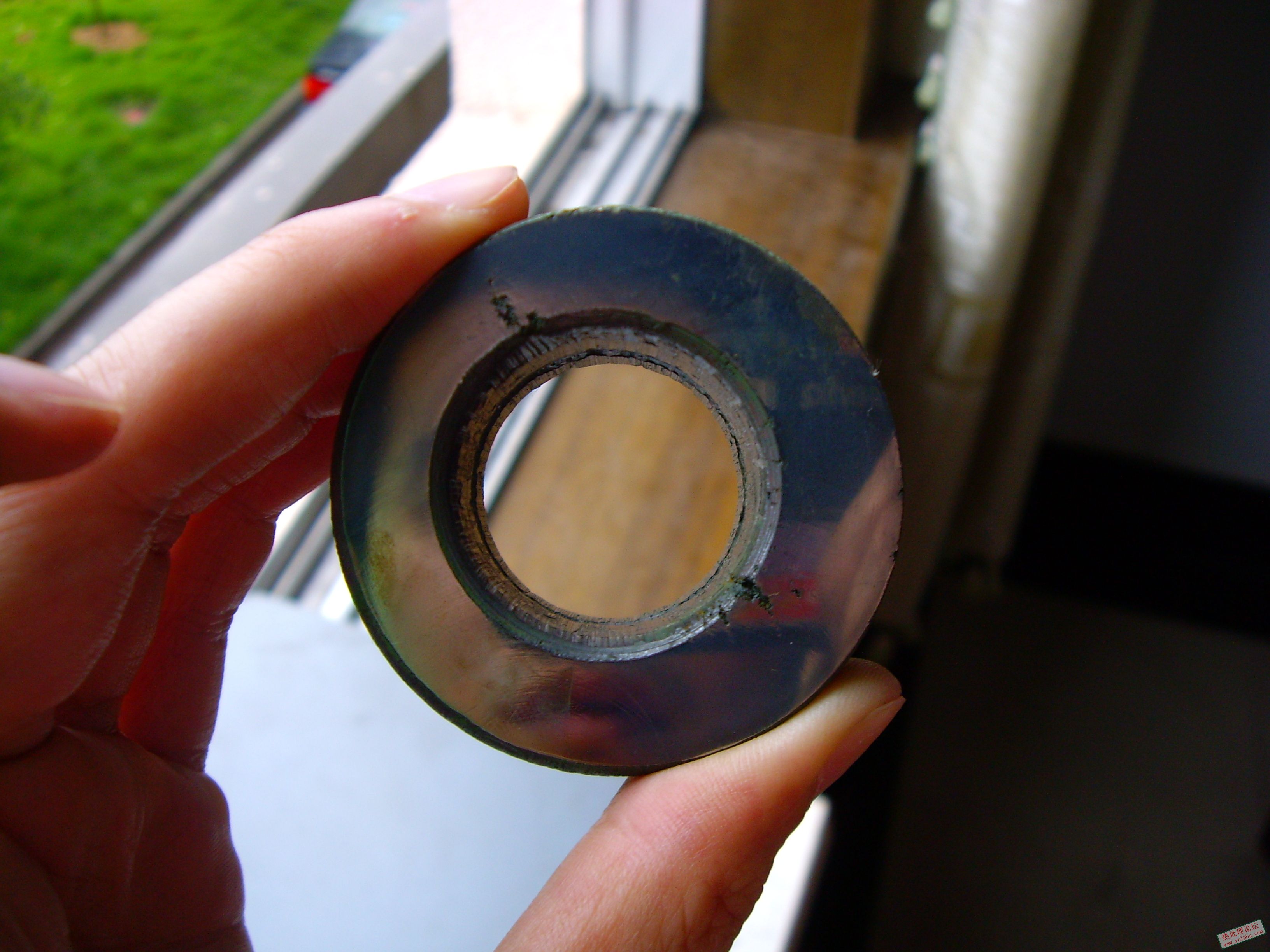

请各路高手分析以下此轴承钢锻造套圈的裂纹是怎么产生的:

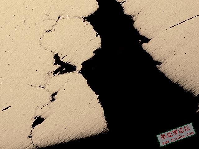

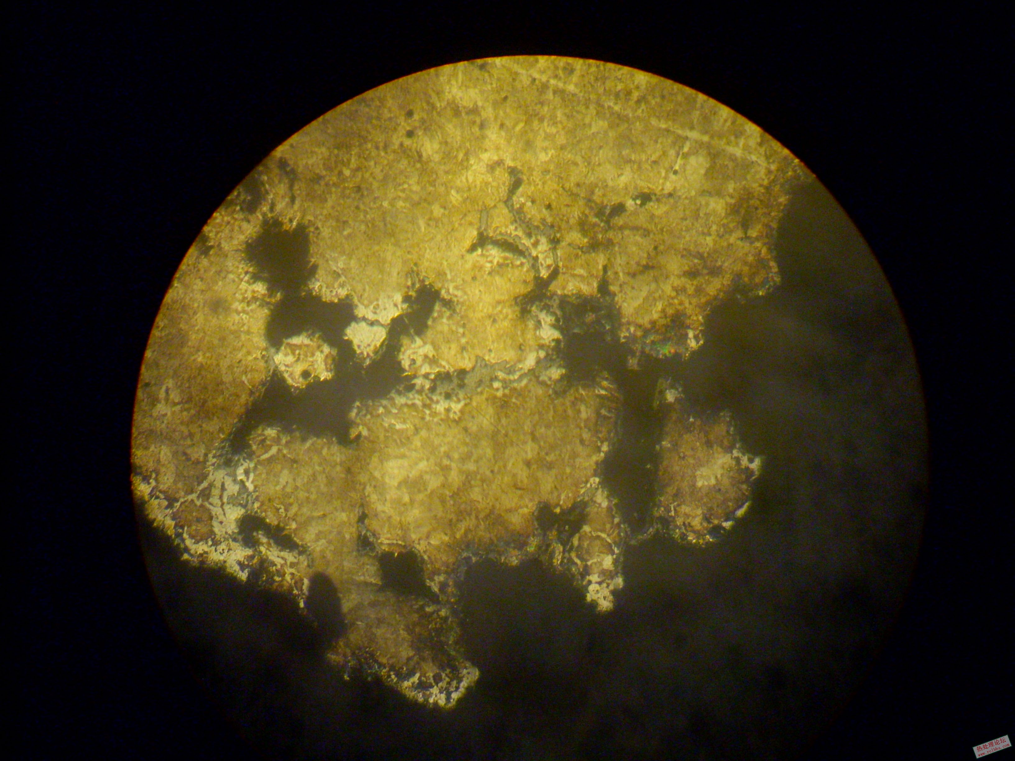

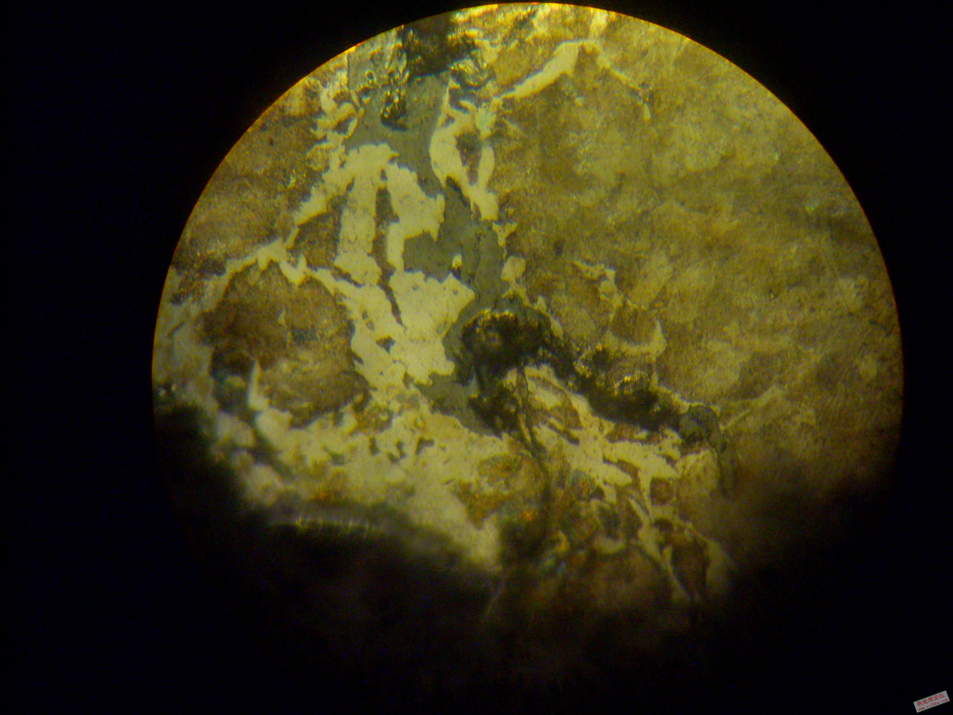

数码相机拍的金相。是过烧了吗?还是材料缺陷产生的呢?
望高手指点。

沿裂纹分布的是什么东东,可以断定不是脱碳层!

过烧的可能性比较大吧,不知道有没有高手同意这个观点!

不像过烧,来一张100倍的不腐蚀图片看看.

过烧裂纹
有时间找几张典型的,整个面抛光后全是小黑点(肉眼可见).

过热是晶粒粗大,过烧是晶界氧化-熔化-形成黑色窟窿.

1、就以上的资料定不了过烧,照片都是开口裂纹。做个内部的照片就好了。
2、过烧表面可以是这样,其他在锻造前表面不完整的缺陷也可以是这种形貌。如残缩,疏松,裂纹等。但他们内部的区别就大了。
发表于 2008-12-14 11:54:20 | 显示全部楼层
sdf
把样子腐蚀看500倍晶界处是否有氧化和组织是否有魏体出现。还要看100倍钢的内部夹渣物是否超标。

从内径看有粗大的晶粒。从边上看到黑色的孔隙,证明确属锻造加热过烧。
