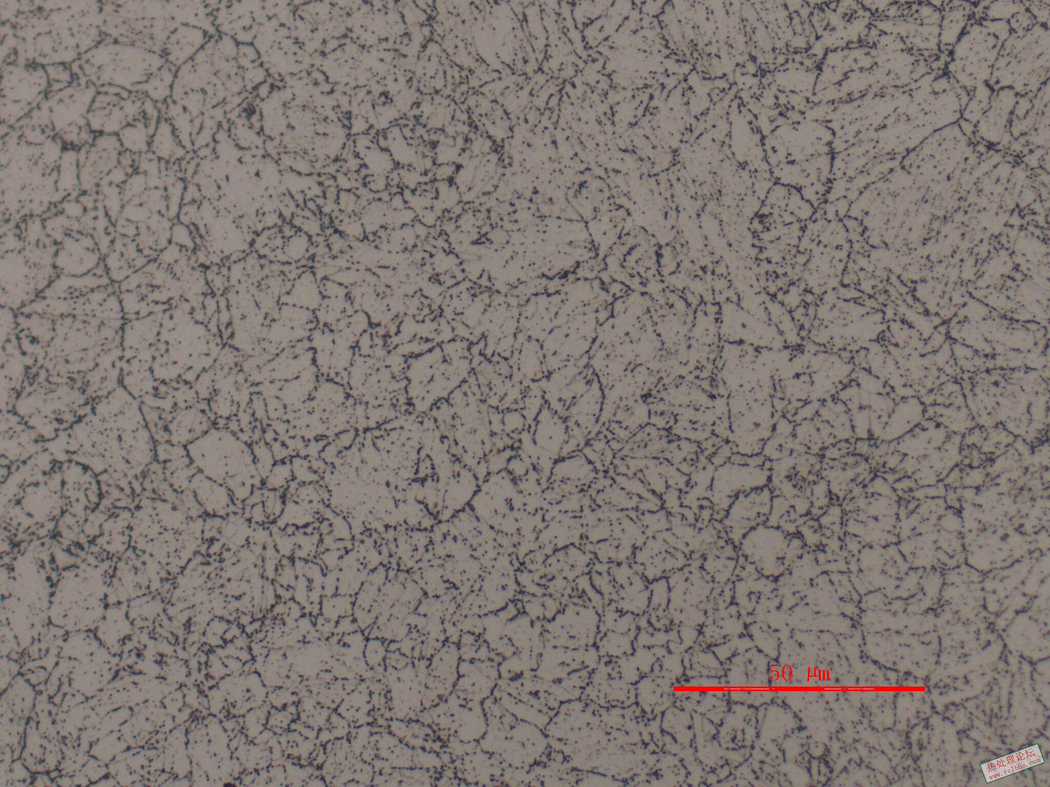

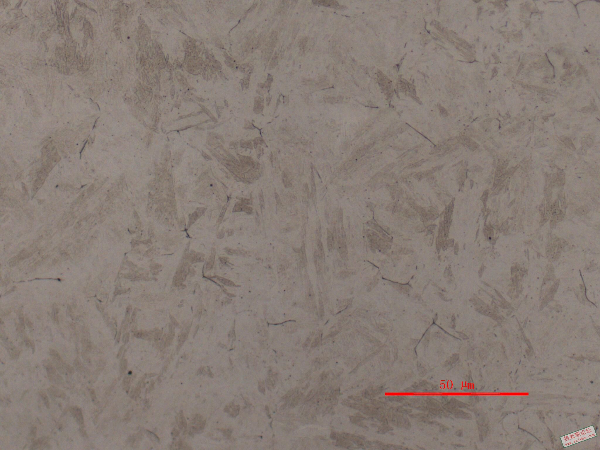

材质T91   1060正火+780回火    放大倍数是500.

回火索氏体组织,马氏体高温回火得到的
发表于 2008-6-24 19:00:57 | 显示全部楼层
回复 1# 的帖子
图一为铁素体+碳化物
图二为少量回火索氏体+成魏氏组织的铁素体

发表于 2008-6-24 19:30:51 | 显示全部楼层
第一张索氏体+铁素体
第二张有魏氏体
发表于 2008-6-25 18:43:41 | 显示全部楼层
这两张照片好象是同样的放大倍数啊。是同一个试样的图片吗

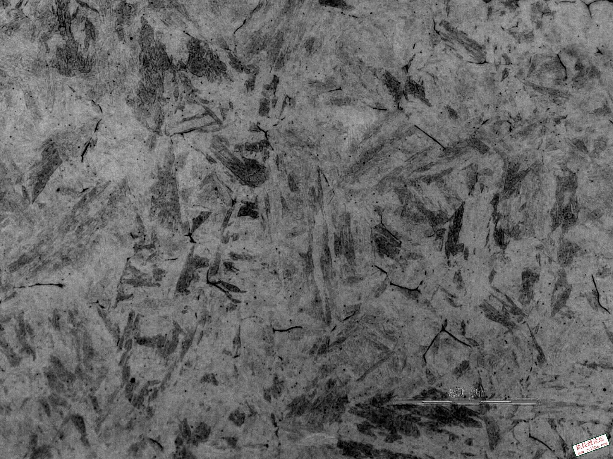

发表于 2008-6-25 21:45:45 | 显示全部楼层
第二张图不清楚,我帮楼主处理了一下。金相图片应当是黑白的比较清楚。应当为保留马氏体位向的索氏体+残余奥氏体

发表于 2008-6-27 22:16:46 | 显示全部楼层
标尺判断是600倍照片,认为腐蚀的有点浅啊。第一张图应该是贝氏体回火,第2张图看着像回火马氏体,和你介绍的热处理都不一样啊。看不懂了
