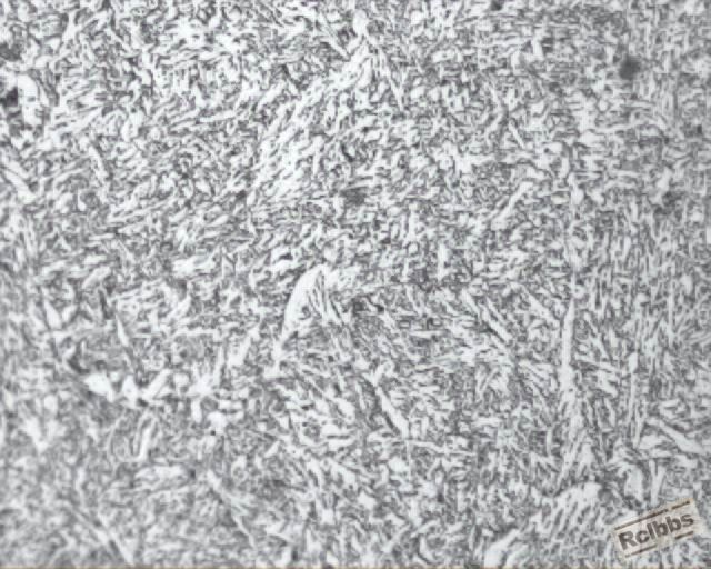

我只看出里面有少量粒贝,其它组织是什么呢??

500倍太大了,200倍机可以看出来了,白色铁素体沿柱状晶界分布,少量无碳贝氏体由晶界向晶内生长,晶内为针状铁素体、粒状贝氏体和少量的珠光体。

对于焊缝来说出现柱状晶很正常,你最好能说名下你的焊接材料成份,这样结合图判定组织才会准确。

正常焊缝组织:针状铁素体(魏氏组织)+珠光体+少量粒贝

白色的铁素体+珠光体+贝氏体

什么材质啊

针状铁素体 +板条状贝氏体 + 先共析铁素体

贝氏体+铁素体
