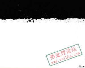

       图1        500X        渗碳齿轮表面晶间氧化
晶间氧化一般在抛光态下观察,非马氏体组织(或称黑色组织)应侵蚀后观察.
