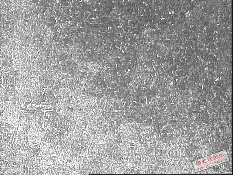

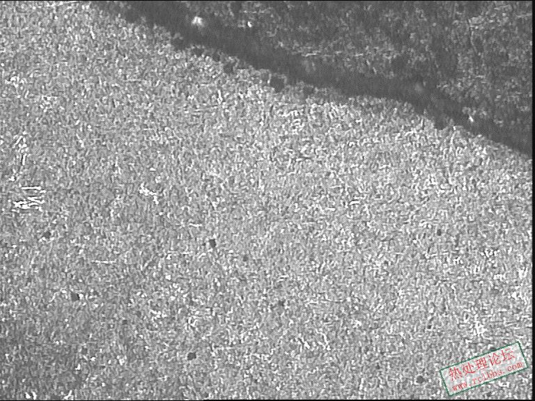

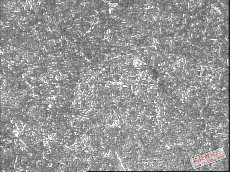

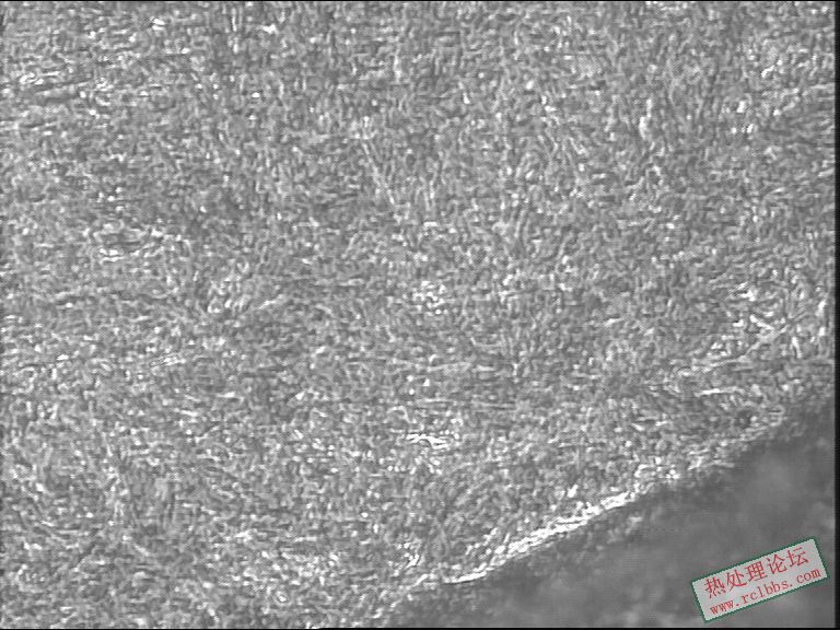

别人委托做个硬度、硬化层组织检测,说是粉末冶金,成份不明。
以下图片为4%硝酸酒精腐蚀,我个人觉得属于低碳合金钢(不是粉末冶金),求高手给看看。
100X表面组织
100x过度层组织
400X表面组织
400X过度层组织
400X心部组织
[ 本帖最后由 Jeff 于 2008-5-28 08:33 编辑 ]
发表于 2008-5-22 12:52:10 | 显示全部楼层
不是粉末冶金,中碳合金钢淬火组织.

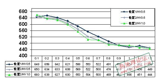

你用HV1打一下硬度,如果几个点的硬度值相差不大,就不是不是粉末冶金的。这是一个好的方法,也很有效。
 楼主| 发表于 2008-5-22 18:49:57 | 显示全部楼层
[quote]原帖由 jcjszx 于 2008-5-22 17:51 发表
你用HV1打一下硬度,如果几个点的硬度值相差不大,就不是不是粉末冶金的。这是一个好的方法,也很有效。 [/quo 111.JPG
[ 本帖最后由 Jeff 于 2008-5-22 18:57 编辑 ]
发表于 2008-5-22 22:19:29 | 显示全部楼层
从组织上看,的确是淬火后之组织,不过是不是打下硬度就清楚了。

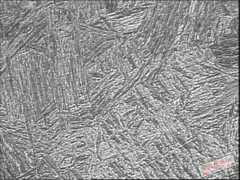

从心部组织看,不是粉末冶金.是渗碳热处理.
发表于 2008-5-23 20:02:47 | 显示全部楼层
回复 4# 的帖子
样品为渗碳淬火。
表面显微组织为细针状马氏体+少量残余奥氏体+少量细碳化物;
心部显微组织为低碳马氏体。

400X心部组织明显低碳马氏体组织照片。硬度梯度又证实了。不可能是粉末冶金。
粉末冶金在制样前都需要去油的,侵蚀时试样不可有油渗出。
粉末冶金硬度也不会这种分布。

1。芯部不是粉末冶金,是马氏体。
2。外层放大倍数太小,看不清。
3。可以用电镜看是否是粉末冶金,一般这样的东西会有疏松,不是很致密。
