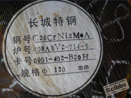

发表于 2009-4-26 13:00:58 | 显示全部楼层
国内生产很多啊!您需要多少?大量供应!
G20CrNi2MoA G20CrNi2MoA现货 G20CrNi2MoA期货 特价供应G20CrNi2MoA
G20CrNi2MoA    GB3203-82               电弧炉加炉外精炼钢或电弧加电渣重熔
规格 8-280
因为钢材价格随时波动,请电话咨询,具体价格以合同为准!
如果有特殊要求,均可电话咨询,可量身订制!
军工品质,一流服务!长期备有现货,欢迎询购!
轴承钢
http://www.17-4ph.cn
G20CrNi2MoA
G20CrNi2MoA
