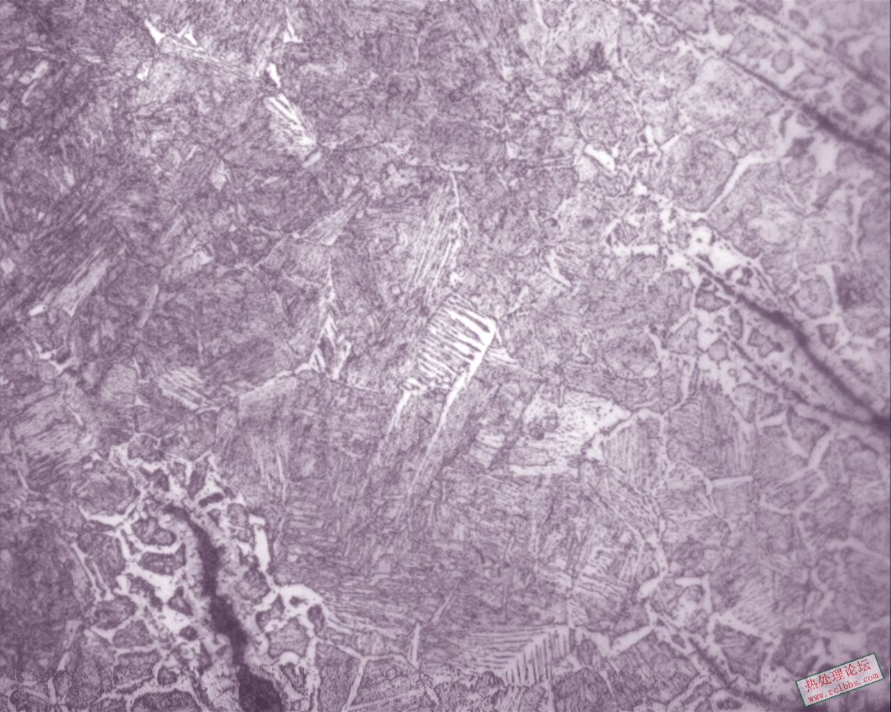

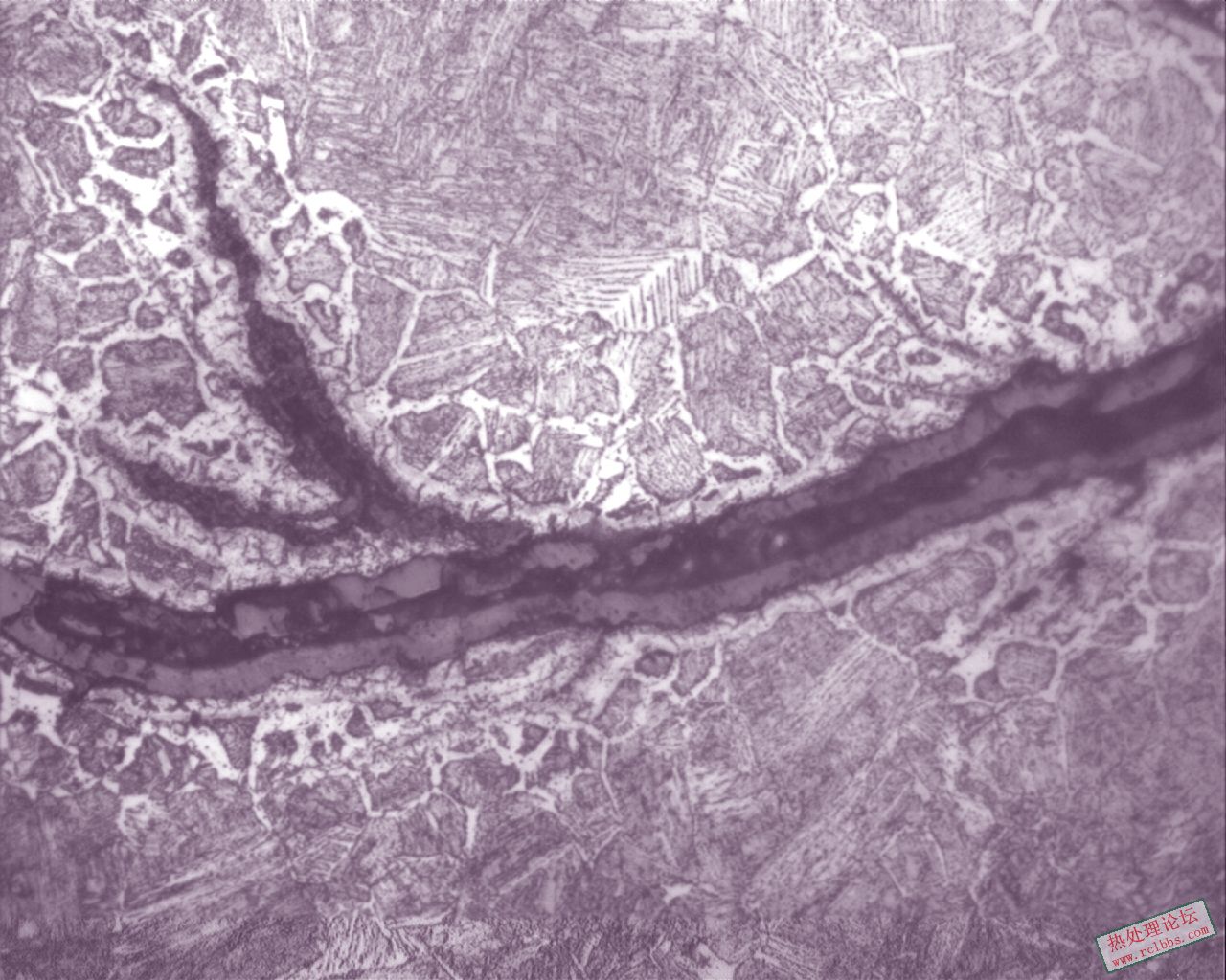

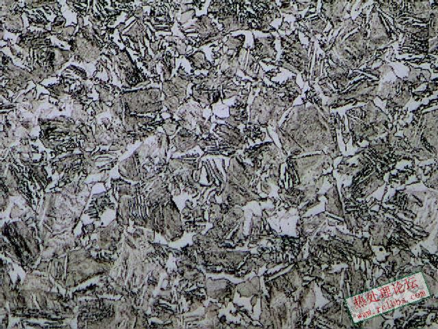

根据GB/T13299-91标准魏氏组织评级在放大100进行,那么下图中的魏氏组织可以评1级?
登录/注册后可看大图
100倍
100倍
500倍
500倍
签到天数: 46 天
发表于 2008-5-20 14:52:00 | 显示全部楼层
我看不一定就是魏氏组织,这样的组织冲击韧性也不会差,我以前试过,
很多低碳钢淬火以后稍靠近芯部的组织就是这样,没有太大的晶粒度评魏氏体
也没有什么意义.

 楼主| 发表于 2008-5-20 15:09:23 | 显示全部楼层
回复 2# 的帖子
我只有显微镜看组织没法做强度及冲击试验,这种组织也不是经常出现,如果这样的组织对性能没什么影响,那就不管它了,多谢.
发表于 2008-5-20 15:25:02 | 显示全部楼层
图片中看到的组织应该是很好的,谈不上魏氏组织。我做过的40CrMnMo调质处理后,还没有您照片上的好。
发表于 2008-5-20 18:22:15 | 显示全部楼层
回复 1# 的帖子
组织是粗大,并且沿晶界分布,趋魏氏组织。
发表于 2008-5-20 20:58:18 | 显示全部楼层
是魏氏体组织且组织晶粒粗大,钢的力学性能已明显下降。

发表于 2008-5-21 07:50:58 | 显示全部楼层
锻造后这种组织很好了,说明锻造过程按照工艺执行的不错
签到天数: 1259 天
 楼主| 发表于 2008-5-21 08:01:22 | 显示全部楼层
回复 9# 的帖子
这是低碳钢渗碳淬火后的心部组织,其实晶粒并不粗大,只是铁素体呈针状分布.
发表于 2008-5-22 13:25:00 | 显示全部楼层
可能对延伸有影响,延伸会降低,其他强度没什么变化。
签到天数: 282 天
发表于 2008-5-22 15:51:46 | 显示全部楼层
这个不一定是魏氏组织,有可能是贝氏组织,在显微镜下仔细看看。
签到天数: 1259 天
 楼主| 发表于 2008-5-22 15:55:42 | 显示全部楼层
回复 11# 的帖子
不是贝氏体组织.在过渡区可见大量上贝氏体,但形态完全不同.

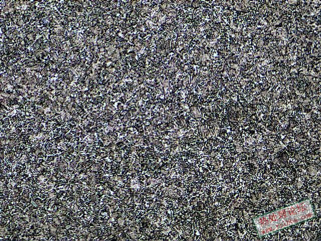

发表于 2008-5-23 07:51:08 | 显示全部楼层
怎么不是魏氏组织呢?网状铁素体已经形成,并且部分呈针状发展。评一级。提供一个明显的图片,评3级。
发表于 2013-5-25 17:04:07 | 显示全部楼层
楼主的材料评0级是没有问题的。评级一定要按照规定的倍数进行。500倍下可以说组织呈魏氏组织形态。
