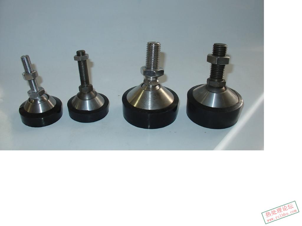

图中螺钉,厂家说是3Cr 13没有电抛光前的颜色。
但是我觉得从左到右,第二与第四的材料跟第一、三的不一样。一、三如是不锈钢,二、四不是。
请各位热处理专家帮忙判断,我的看法正确否?

精确的测定需要化学成分定量。
但区分碳钢,低合金钢与不锈钢可用磁性法和不同的酸腐蚀来定性(因为不锈钢是耐酸钢,普通腐蚀液根本没用)。
