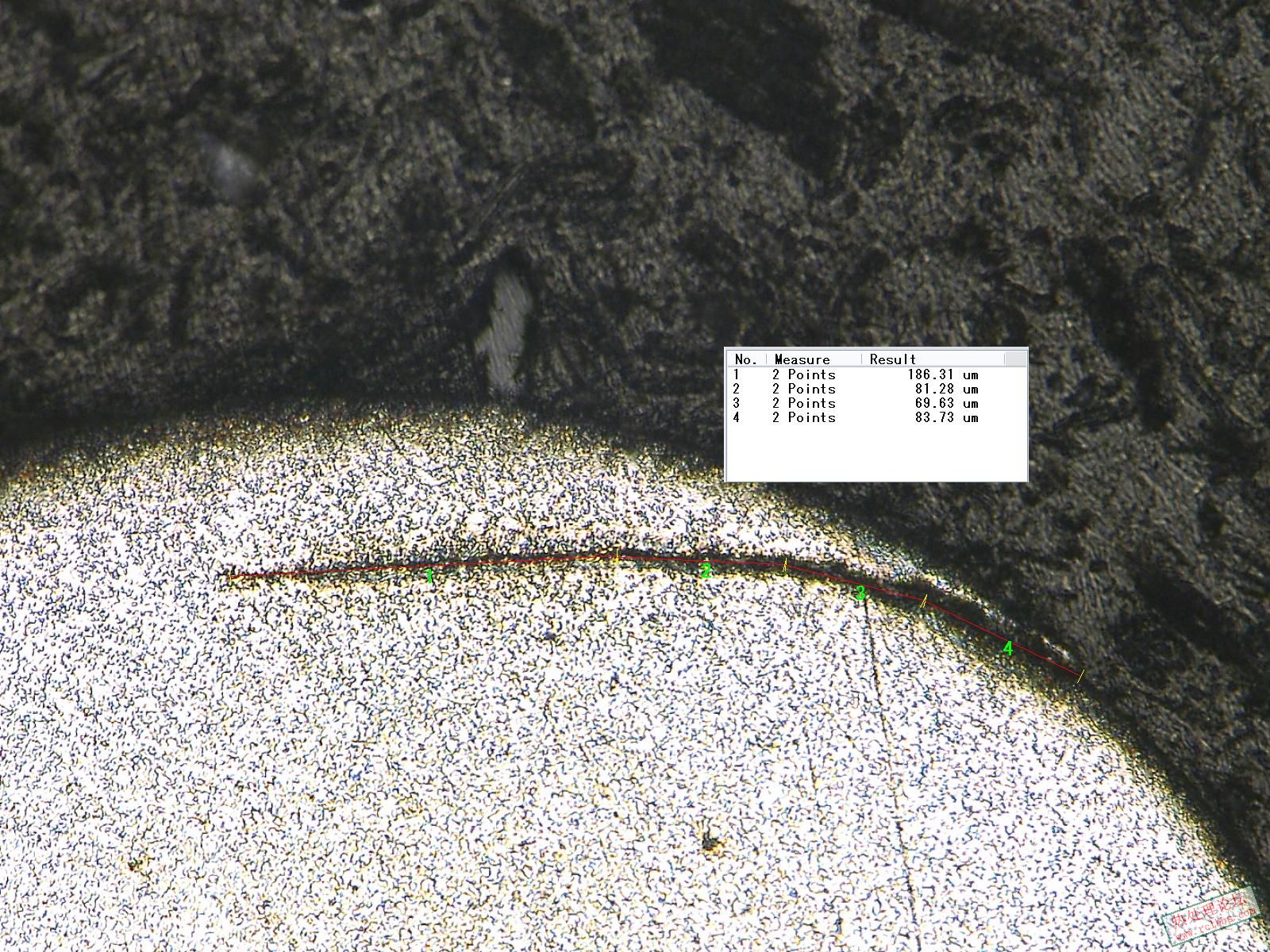

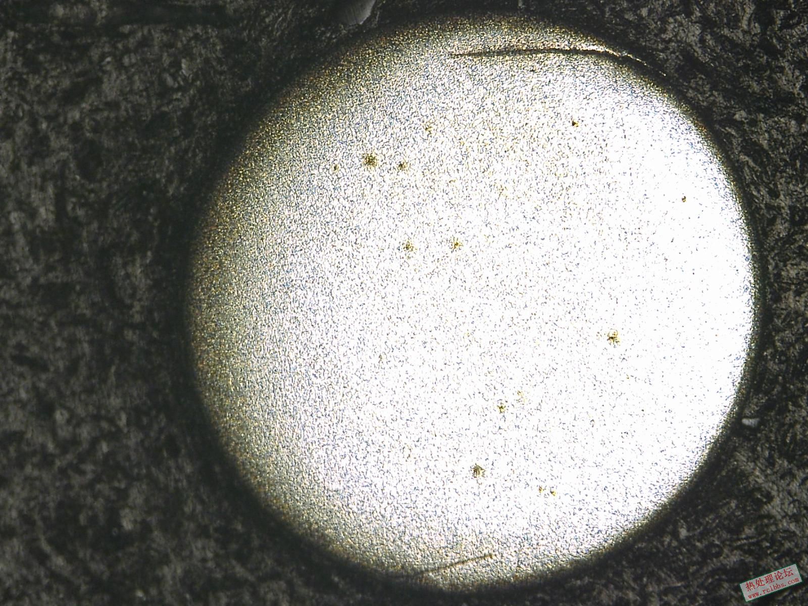

80钢盘条冷拔至1.06(有中间热处理切工艺稳定),在1.06钢丝产生如下图所见的裂纹,检查盘条发现盘条表面质量很好(不存在“耳子、折叠”等缺陷),怀疑是在冷拔过程中产生的,但这裂纹又与常见的裂纹有很大的不同之处,请各位给点建议,帮忙分析一下这裂纹产生的可能原因及其机理,谢谢
500倍照片
500倍照片
300倍照片
300倍照片

可以金相检查,裂纹内部靠中心1处无氧化物则为冷拔过程中产生的扩展,裂纹靠外表面4处有氧化物为裂纹源,原因可能为前次冷拔造成的表面微裂纹在中间热处理后在再次冷拔中扩展。

原因有二,一是热处理后有部分应力,应该只加热不要快冷,二是模具的问题模具的成形过度老化要换模具了
