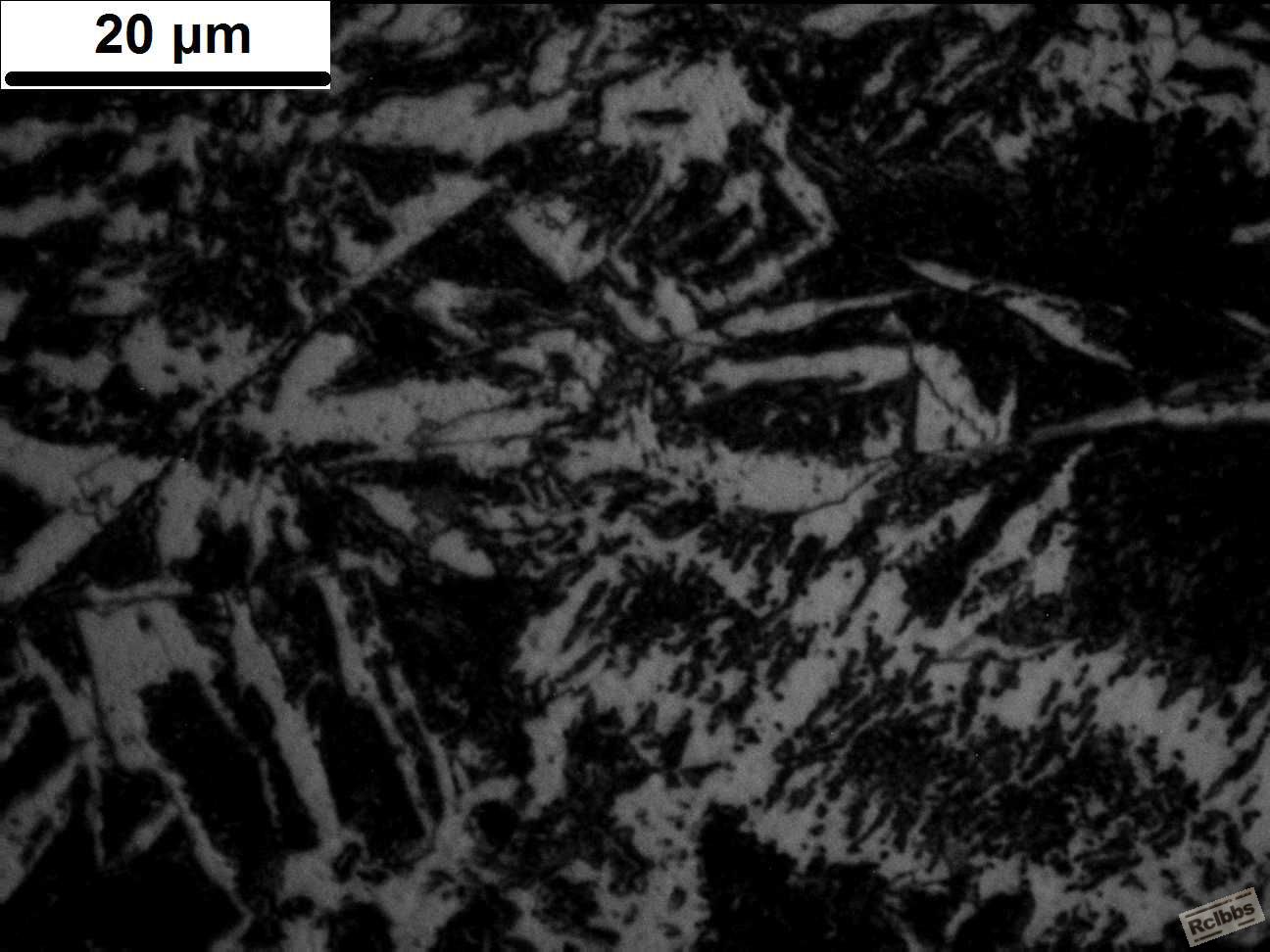

1000-1.JPG 1000×
状态:热轧 , 其余参数都不知道,怎么看像有裂纹似得,各位老师给看看。
签到天数: 13 天
发表于 2015-9-23 19:28:59 | 显示全部楼层
不是裂纹,应该是轧制过程中晶粒压碎形成的亚晶界
回复 顶 1 踩 0
签到天数: 29 天
发表于 2015-9-23 17:16:29 | 显示全部楼层
抛光,用50%的盐酸溶液,80度热腐蚀,看看就知道了。
签到天数: 951 天
发表于 2015-9-23 17:44:42 | 显示全部楼层
建议在抛光状态看着有无裂纹-----------------
签到天数: 245 天
发表于 2015-9-23 20:16:49 | 显示全部楼层
按2楼办法,热鉵后用自来水冲洗,肉眼可识
 楼主| 发表于 2015-9-25 09:00:35 | 显示全部楼层
综合恢复:未腐蚀状态看不见裂纹。盐酸腐蚀多长时间呢?
