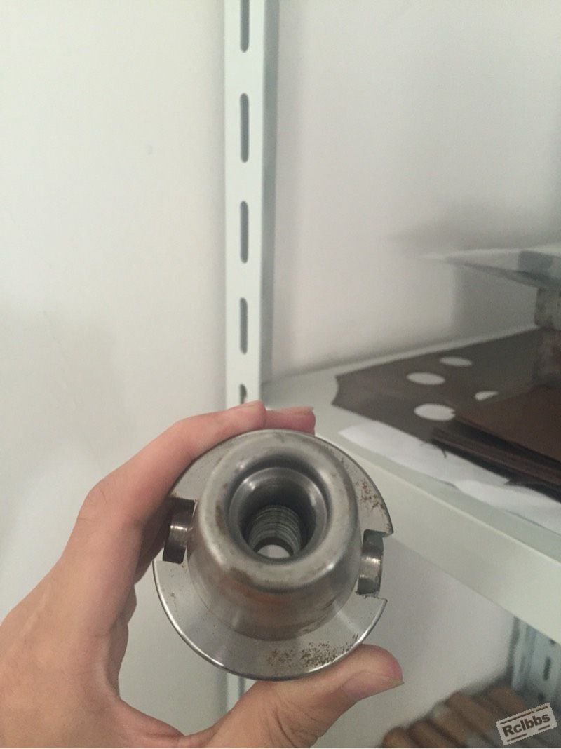

我们公司给别家的刀柄进行渗碳淬火热处理。
材料16MnCr5,
工艺为渗碳900*150’,碳势1.1,扩散900*90’,0.8,淬火830*45’,0.8,油温110度油冷30分钟。
回火185*4h。
刀柄末端有螺纹孔,因为热处理后,孔径会进行收缩,所以用16M的通止规检测,合格范围为止规通过3圈以内。现在却开始大批量出现不合格,出现4~7圈,有些不得已报废。一直没找到原因,怀疑刀柄厂家生产时螺纹孔较大,厂家称没有问题,刀具统一,孔控制也没问题。于是我们变更工艺,提高渗碳淬火温度,缩短时间,结果还是不尽人意。甚至有人认为是换季,气候因素影响,但至今得不到解决。
还请各位经验丰富工程师多多指教。

是止不住?就是说热处理后孔大了?材料淬透性可能偏低?要客户的材料质保单,加测现在和以前处理的产品心部硬度。
 楼主| 发表于 2015-9-23 13:42:42 | 显示全部楼层
一,嗯,热处理前会用其他规测量孔大小,从大到小分a,b,c三个区间,a区间没有,一般位于b和c区间,c区间全部合格,b区间有的合格,有的不合格,有时候同一种产品都处于b区间,热处理后也有合格和不合格的。
二,之前一直都合格来着,偶尔有个别的,最近出现大批量。
三,检测结果是检测随炉试块,不直接检测产品。但目前来看,心部硬度均匀。
签到天数: 703 天
发表于 2015-9-23 13:53:35 | 显示全部楼层
根据以往产品检测,心部硬度偏低,内孔涨;心部硬度高,内孔缩。
 楼主| 发表于 2015-9-23 14:32:33 | 显示全部楼层
谢谢指导。那么跟现在换季时节,天气转冷,有关系吗?
签到天数: 703 天
发表于 2015-9-23 14:41:31 | 显示全部楼层
也有可能,只是还是要把实物检测一下。
