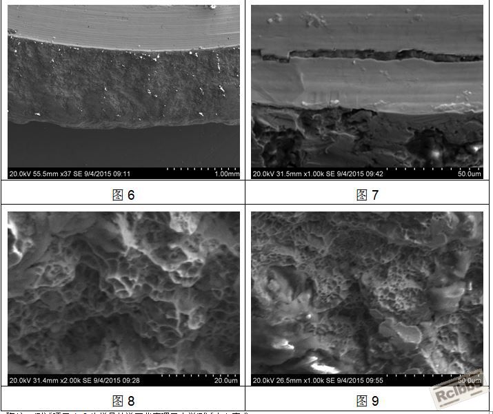

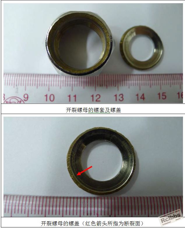

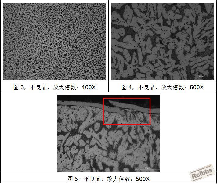

各位坛友,最近遇到一个黄铜螺母断裂问题,牌号HPb59-3,成分有一点不合格,看组织貌似有微裂纹的存在,断口观察是韧窝特征,想请教一下这种断裂的主要原因可能是什么

分析缺陷  前提条件是,材料化学成分 工艺条件要确定   才能进行下一步,看图片应该是工艺不合适  脆性项b贝塔多
