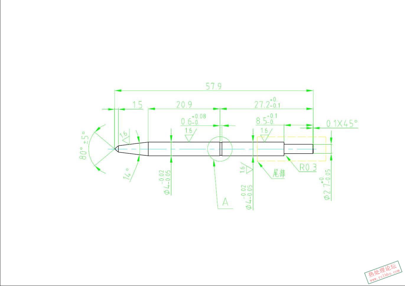

技术要求:
1.材料:GCr15
2.划针前端硬度700-750HV(HRC60-62)
  尾部黄色虚线部分硬度550-600HV(HRC52.5-55)(请问这部分硬度用什么方法能够得到)
3.硬度处理方式:先整体淬硬到700-750HVHRC60-62,然后尾部二次热处理,使其硬度达到550-600HV(HRC52.5-55)

后面部分用感应加热回火
发表于 2008-5-17 20:36:09 | 显示全部楼层
能不能先使整体硬度淬火回火到550-600HV,然后再使工件前端感应淬火并整体度温回火使硬度达到700~750HV呢?
签到天数: 109 天
发表于 2008-5-18 10:38:40 | 显示全部楼层
回复 5# 的帖子
局部高频淬火会产生一段过渡区。不知产品是否允许
发表于 2008-5-21 18:56:35 | 显示全部楼层
这种材料能够直接淬硬到HRC62,从节约的角度考虑,还是采用尾部局部回火比较好,可以参照热作模燕尾回火工艺,比较省钱
发表于 2008-5-21 21:56:15 | 显示全部楼层
局部淬火的方法最好。如果没有高频淬火装置那有没有铅浴淬火也可以,在整体淬火之后,可以把低硬度要求部位放在铅浴炉中加热可以减少硬度,但是要注意时间和温度。而且铅浴炉的投入也不是很大。请供参考!
