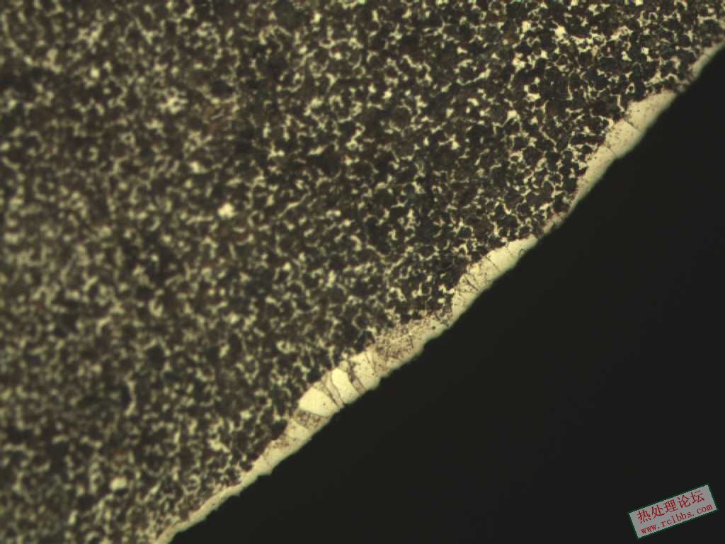

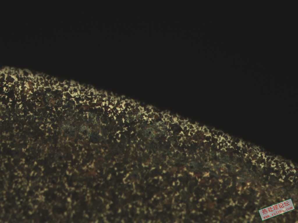

国产60Si2MnA弹簧钢表面全脱碳及半脱碳层照片
200倍放大,全脱碳层深度0.04mm
200倍放大,全脱碳层深度0.04mm
200倍放大,半脱碳层照片
200倍放大,半脱碳层照片

哇,好严重的脱碳
 楼主| 发表于 2008-5-9 20:55:30 | 显示全部楼层
国产弹簧钢盘条表面脱碳严重,这是不争的事实。进口盘条要好一点,但表面也会出现问题,如折叠、毛刺等。比较高挡的油回火钢丝,尤其是生产气门簧和悬架簧的盘条表面质量不能保证的话,会对下游的弹簧钢丝和弹簧生产企业产生很大的麻烦。如果弹簧钢丝生产企业没有扒皮、探伤线的话,就很难保证产品的质量。

在国内0.04mm对于弹簧钢是很正常的,看是多大的规格?

 楼主| 发表于 2008-5-11 17:59:05 | 显示全部楼层
上面图片中0.04mm厚度的全脱碳层是从直径5.5mm线材中检查出来的。听说国内钢厂的部分生产设备是国际一流的,可出来的产品怎么会是这么差呢?
