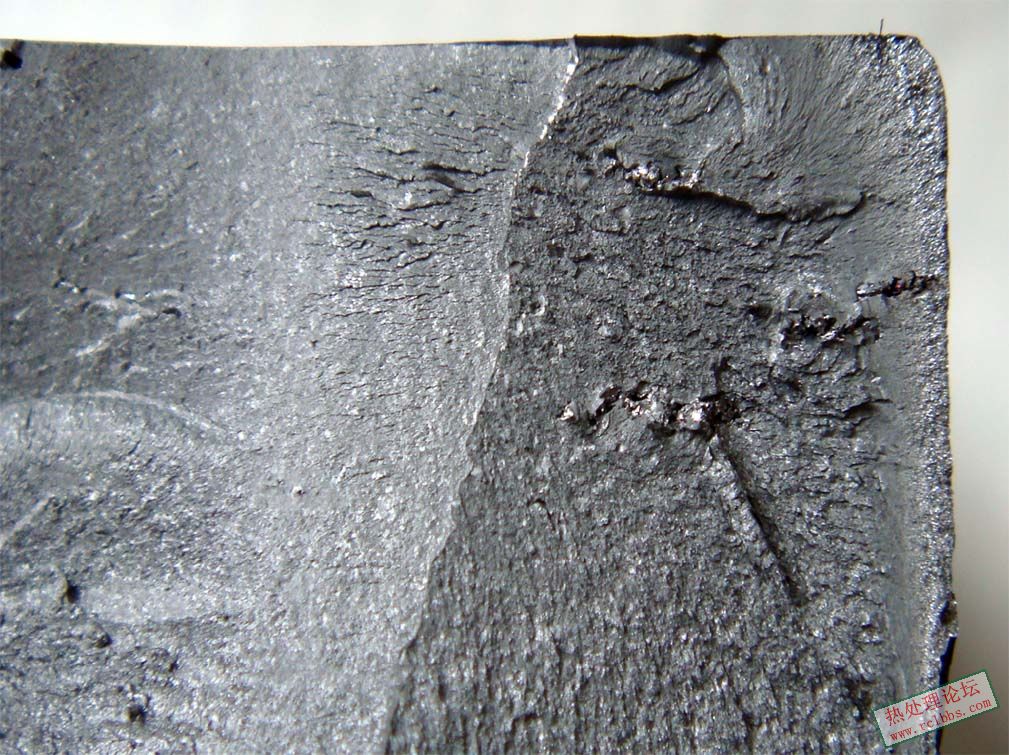

上传一张轴承套圈上发现的缺陷,大家看看这是什么原因产生的.

发表于 2008-5-3 20:04:14 | 显示全部楼层
好象有夹渣,断口有过热迹象
发表于 2008-5-5 15:43:30 | 显示全部楼层
会不会是应力集中造成的
发表于 2008-5-6 18:08:21 | 显示全部楼层
2#楼说的有道理,夹杂为裂纹源,只不过不太好判断是在冶炼过程中形成的还是热处理过程中形成的。个人认为是冶炼浇铸过程中形成的,最好能说一下工艺过程。
发表于 2008-5-12 21:36:50 | 显示全部楼层
回复 1# 的帖子
像石状端口,看下原材料或看下热处理过程,
发表于 2008-5-13 10:22:16 | 显示全部楼层
这是脆性断裂还是韧性断裂?
 楼主| 发表于 2008-5-13 11:52:59 | 显示全部楼层
淬火工艺不存在问题,金相组织为3级,高倍下无明显夹杂存在,缺陷处为连续的线条状孔洞,而其它位置,包括两线状缺陷中间部位,组织很正常。
请大家谈谈看法
签到天数: 93 天
发表于 2008-5-13 21:38:12 | 显示全部楼层
疲劳断裂裂纹 :( :( :(
