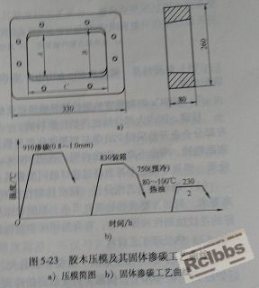

       5. 胶木压模的渗碳、淬火和回火工艺设计
     (1)所用材料及其技术要求  图5-23a所示20Cr钢制作的模套,用于压制电器胶木衬板。要求硬度50~54HRC;型孔变形量<0.1mm。
     (2)热处理工艺分析  用低碳合金钢制作的模具,欲满足高硬度需要应进行化学热处理,考虑模具承受较大压力,为了获得较深的硬化层,宜采用渗碳工艺,且渗碳层深度应为0.8~1.0mm.
      (3)热处理工艺设计
       1)渗碳:采用固体渗碳法,其工艺参数如图5-23b所示。
                                                    图1 胶木压模及其固体渗碳工艺曲线
                                                   a)压模简图   b)固体渗碳工艺曲线
       2)淬火:在盐浴炉中830~850℃加热,保温3.5~4min。出炉后在空气中预冷到750℃左右(模具表面呈暗红色)转入80~100℃的热油中冷却,停留10~12min后空冷。
       3)回火:在井式回火炉中,加热220~240℃,保温2h后空冷。
    (4)处理结果  渗碳层深度为0.8~0.85mm;硬度为50~52HRC;型腔变形+0.06~0.08mm。即质量合格。
