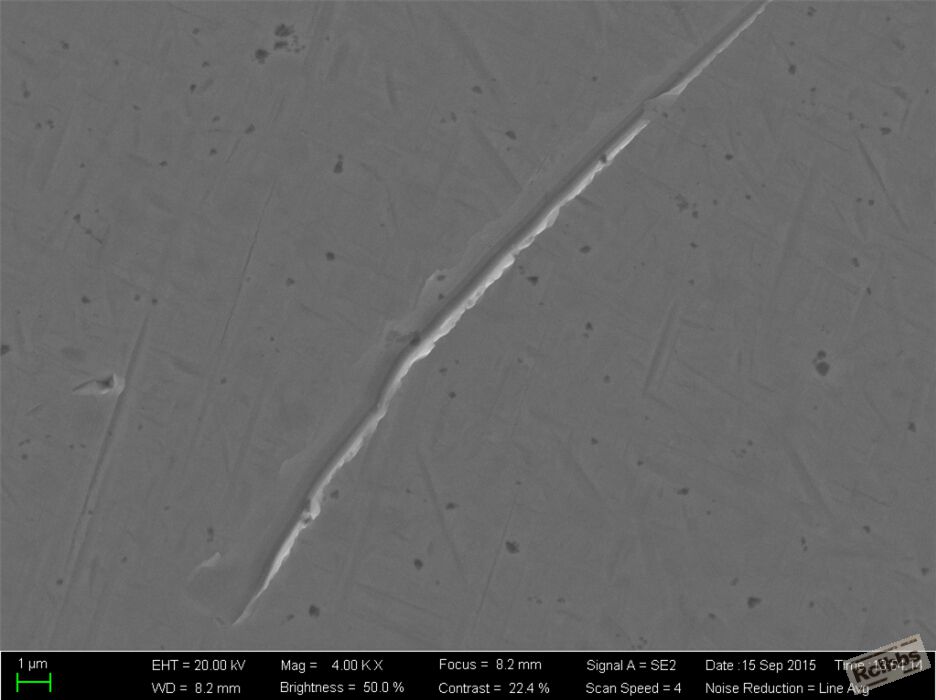

最近我们做了几个钢球厂家钢球表面质量的试验,用学校实验室的扫描电镜进行了,1000倍和4000倍的成像,4000倍下可以看到清晰的划痕,这种划痕是磨削(精研)时产生的,在4000倍下,可以看到表面有黑色的物质,经探针检测属于富铬区(估计是含铬的碳化物吧?),我想问一下各位专家,富铬区是如何产生的?钢球表面有富铬区对钢球的寿命有什么影响么?谢谢

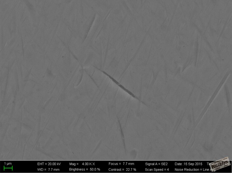

下面这个图片是另外一个厂家生产的钢球,表面质量比较好,而且没有富铬区:
