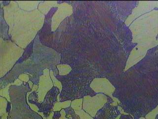

不同侵蚀剂下金相组织中渗碳体,马氏体,铁素体。珠光体等组织的颜色与形态是什么,最好说一种对应一张金相照片,大家相互学习一下,众人拾柴火焰高

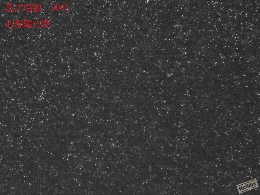

发表于 2015-9-15 18:14:22 | 显示全部楼层
GCr15轴承滚子,厚20mm,850淬火,180回火,4%硝酸酒精深度腐蚀(工件表面发黑)后,碳化物颗粒形态极分布,硬度828HV。

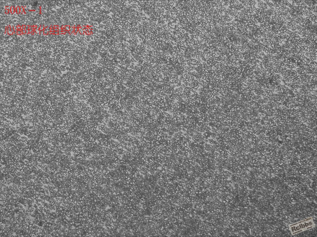

发表于 2015-9-15 18:16:30 | 显示全部楼层
球化状态珠光体。同上材料。

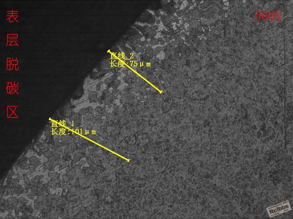

发表于 2015-9-15 18:19:49 | 显示全部楼层
脱碳层中的铁素体形态

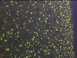

 楼主| 发表于 2015-9-16 08:03:34 | 显示全部楼层
第四张照片是什么材料的金相,是马氏体吗?空白的地方是什么
签到天数: 327 天
发表于 2015-9-16 17:59:27 | 显示全部楼层
第四张照片应该是下贝氏体和残奥,不知对否?
签到天数: 327 天
发表于 2015-9-16 18:00:39 | 显示全部楼层
另外还有一次碳化物颗粒。
签到天数: 208 天

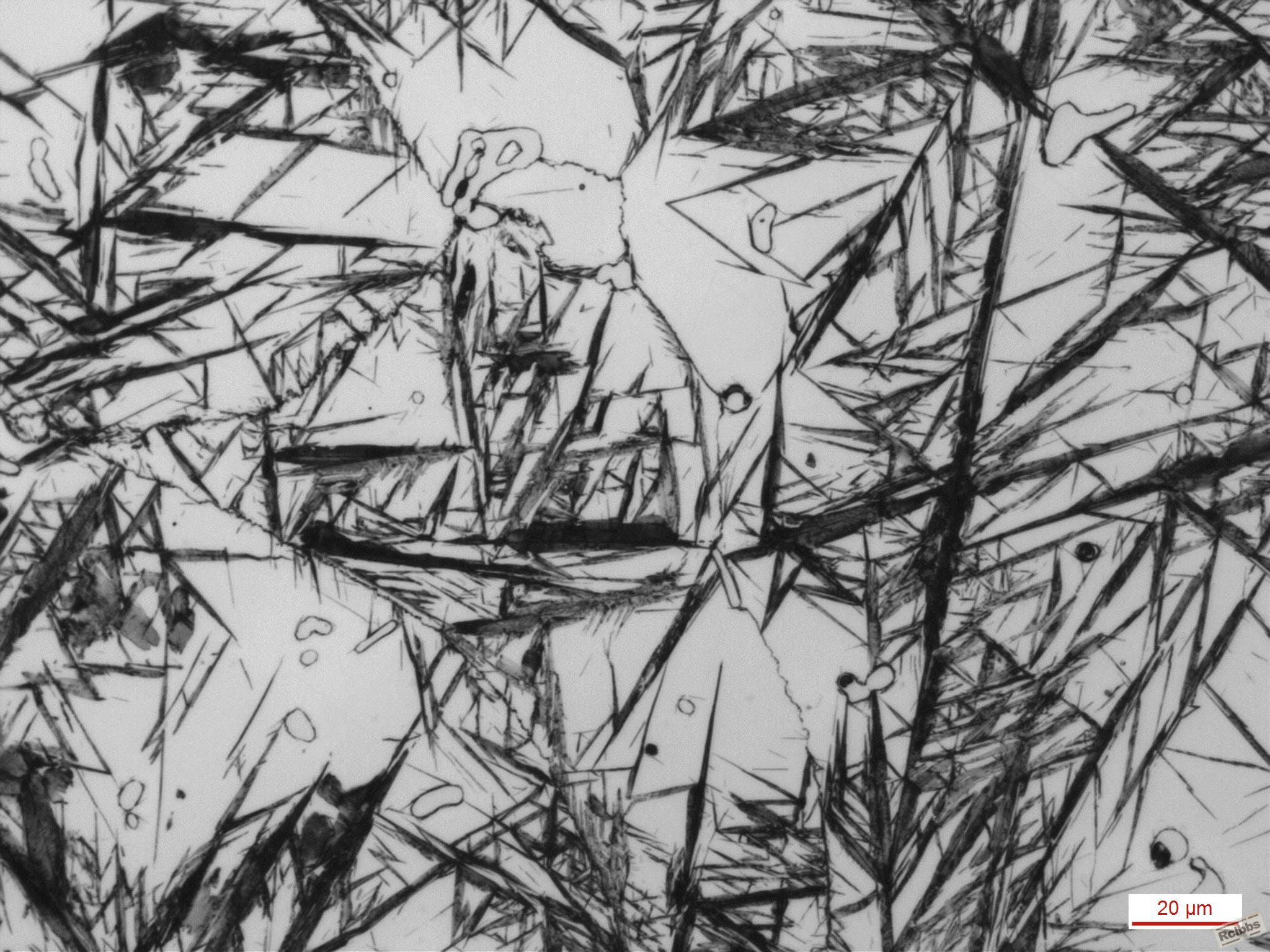

发表于 2015-9-17 07:29:15 | 显示全部楼层
第四张图片个人觉得组织为:M+下B+残A+碳化物,小块状为碳化物,针状之间为残A,大片白色区域应为马氏体基体
签到天数: 116 天
发表于 2015-9-17 13:19:08 | 显示全部楼层
第四章针状马氏体,下贝,残奥,球状碳化物。还有一点制样存在的脏东西
发表于 2015-9-19 22:24:51 | 显示全部楼层
第四张是针状马氏体+下贝+残奥,
