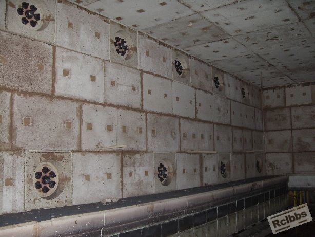

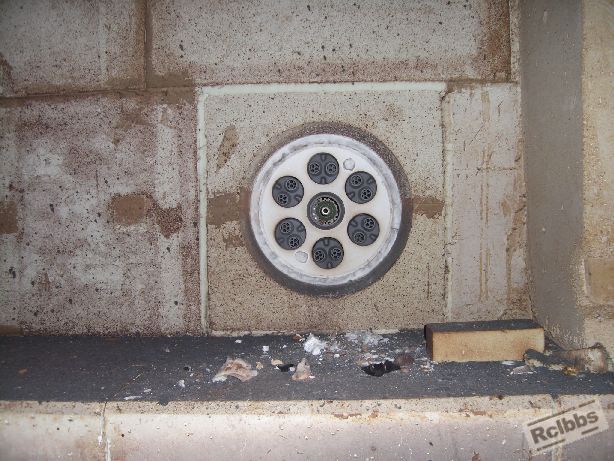

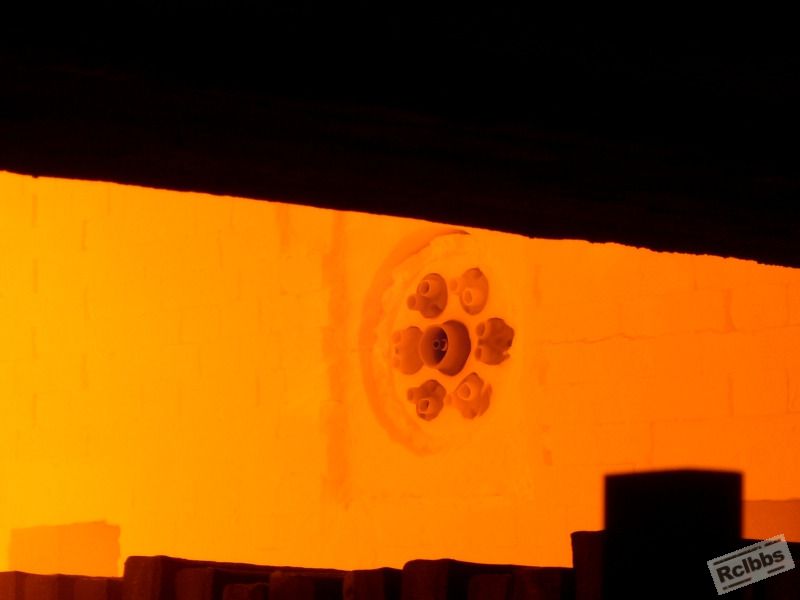

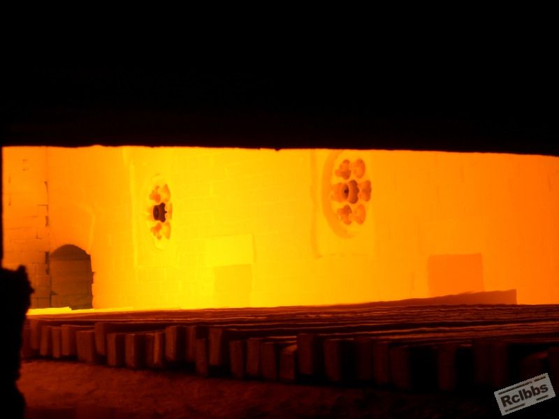

锻造炉参考, 考虑到温度均匀性的一种烧嘴布置方法
锻造炉1
锻造炉1
锻造炉2
锻造炉2

    嗯,还可以,但有改进的余地,如不直喷火焰到锻件上,并改为底焰式加热等结构。
 楼主| 发表于 2015-9-9 06:56:35 | 显示全部楼层
是的, 你说的对。 该烧嘴是自蓄热式的,每个烧嘴有3对6个喷口,带角度。 中心是直喷预热时工作,到温后,可以不工作见图一,也可以工作见图三黑的在喷。功率控制很好。

侧面中间是热电偶吗?能拍个温度控制界面吗?看下控温准确性。
