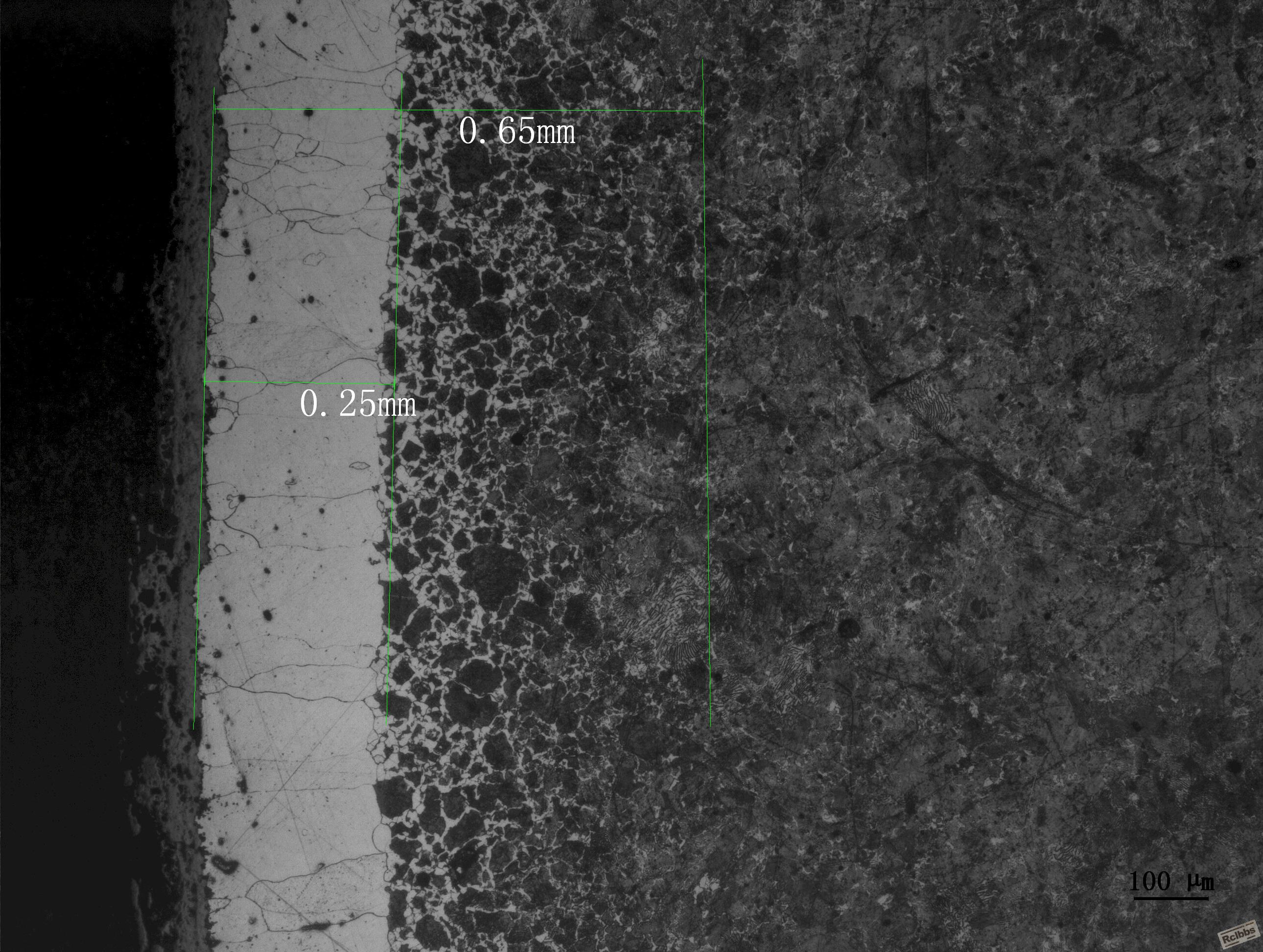

现在,我们单位参加中实国金的测量审核,NIL MA010 钢的脱碳层深度测定。要求测量总脱碳层深度和完全脱碳层深度。
显微镜观察,脱碳层连续过度,界限不是很明显,请高手帮忙看看我们界定的是否合理?非常感谢!在线等!
附100X金相照片。
