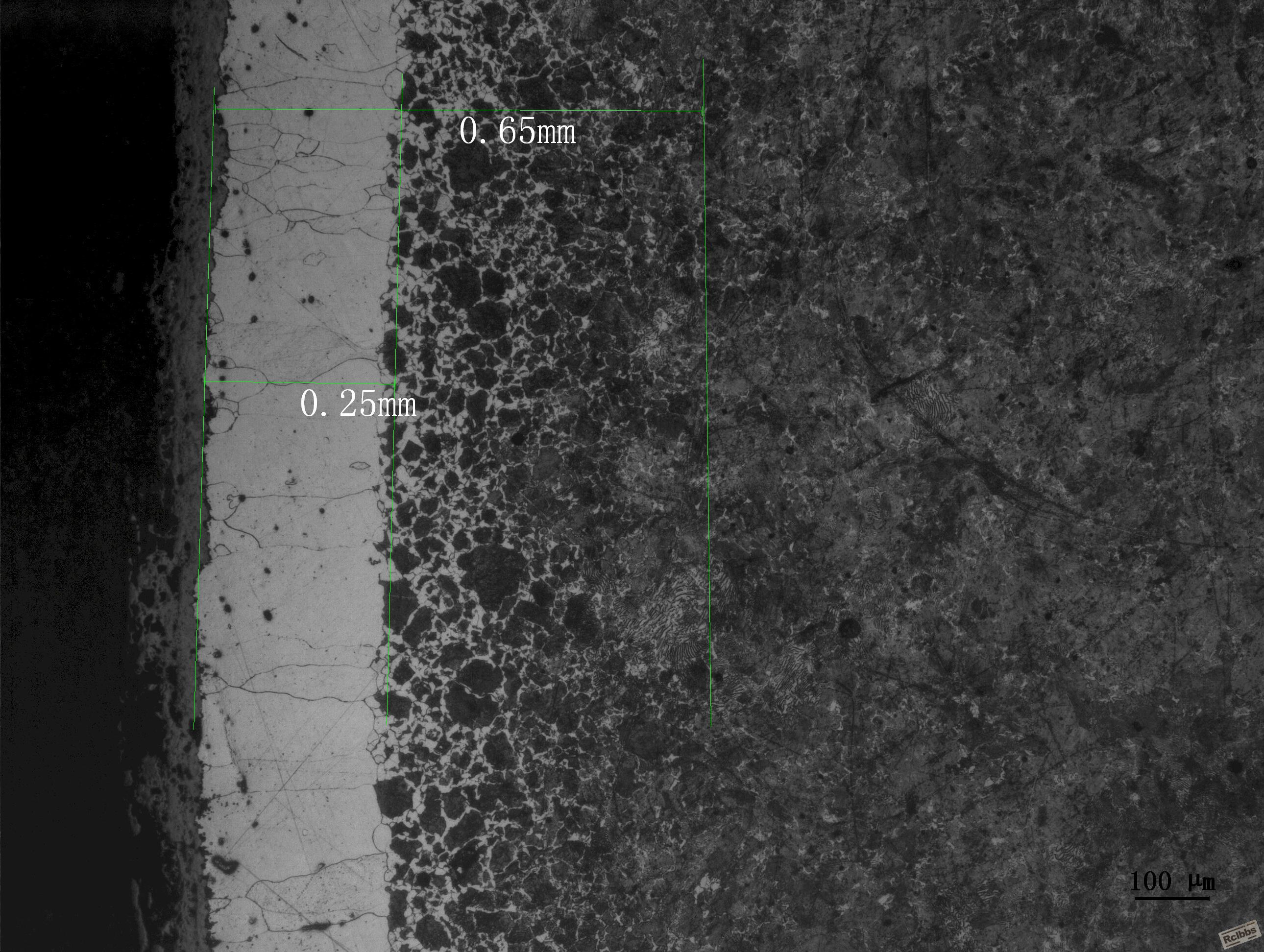

现在,我们单位参加中实国金的测量审核,NIL MA010 钢的脱碳层深度测定。要求测量总脱碳层深度和完全脱碳层深度。
显微镜观察,脱碳层连续过度,界限不是很明显,请高手帮忙看看我们界定的是否合理?非常感谢!在线等!
附100X金相照片。

发表于 2015-9-11 16:22:05 | 显示全部楼层
根据你测量的位置,过肯定没有问题。
签到天数: 176 天
发表于 2015-9-11 17:54:38 | 显示全部楼层
没有问题,就是这么判定的
发表于 2015-9-11 18:38:59 | 显示全部楼层
     根据我的观察,两个深度似乎都有些偏大了些。
发表于 2015-9-11 19:04:02 | 显示全部楼层
第一个深度蛮好,第二个深度偏大了些

发表于 2015-9-11 20:27:38 | 显示全部楼层
这个样制得不好,基体组织不清晰。
签到天数: 29 天
发表于 2015-9-11 21:52:04 | 显示全部楼层
                     赞同5楼的观点啊
签到天数: 951 天
发表于 2015-9-11 22:07:29 | 显示全部楼层
全脱碳层0.24mm,由于基体组织不清晰,部分脱碳层无法确定。

回到楼主的问题,我也觉得贫碳层(第二层,我们是这么叫的)判的深了点。

半脱碳界限不是很清晰,可以采用硬度法检测。

发表于 2015-9-26 16:52:24 | 显示全部楼层
楼主测得没问题,标准答案
发表于 2015-9-28 08:47:45 | 显示全部楼层
总脱碳层判定有些深,图片看得不是很清晰。全脱碳测的深度可以。
