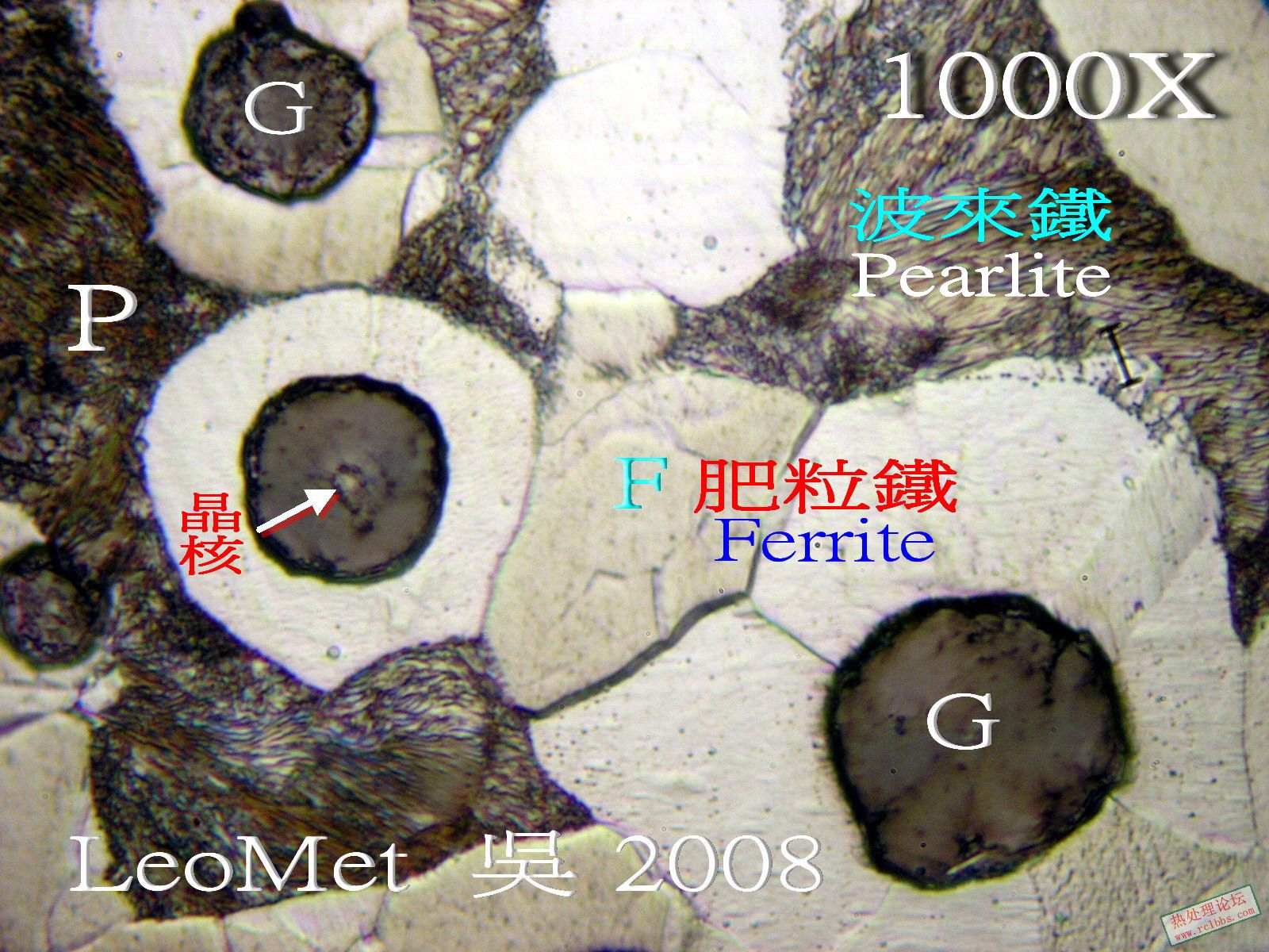

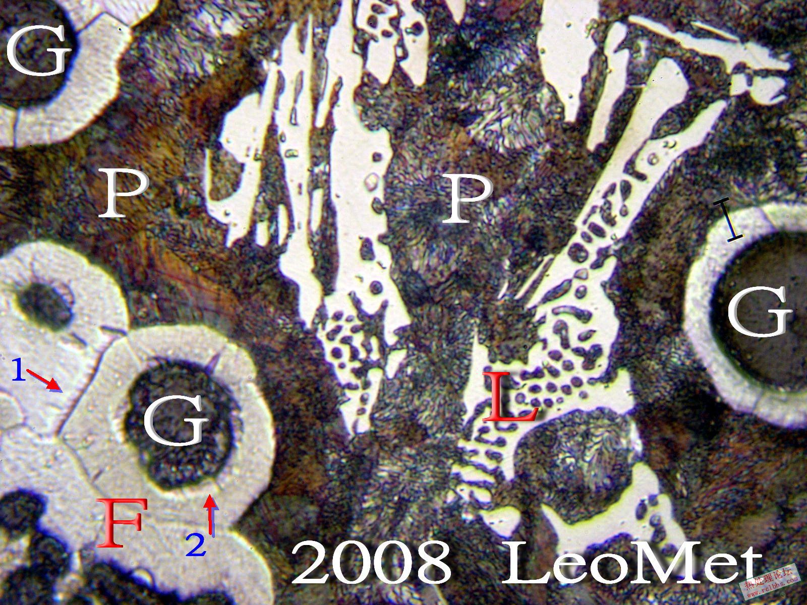

Ductile Iron
注意QT_E2照片中左下角 1, 2 箭头所指不同鉄素体晶粒高度上的不同.
箭头2所指為石墨脫落后的凹坑. 看得出立体感嗎?   Pearlite=珠光体

非常漂亮的图片

难得的作品,欣赏了,谢谢共享。
