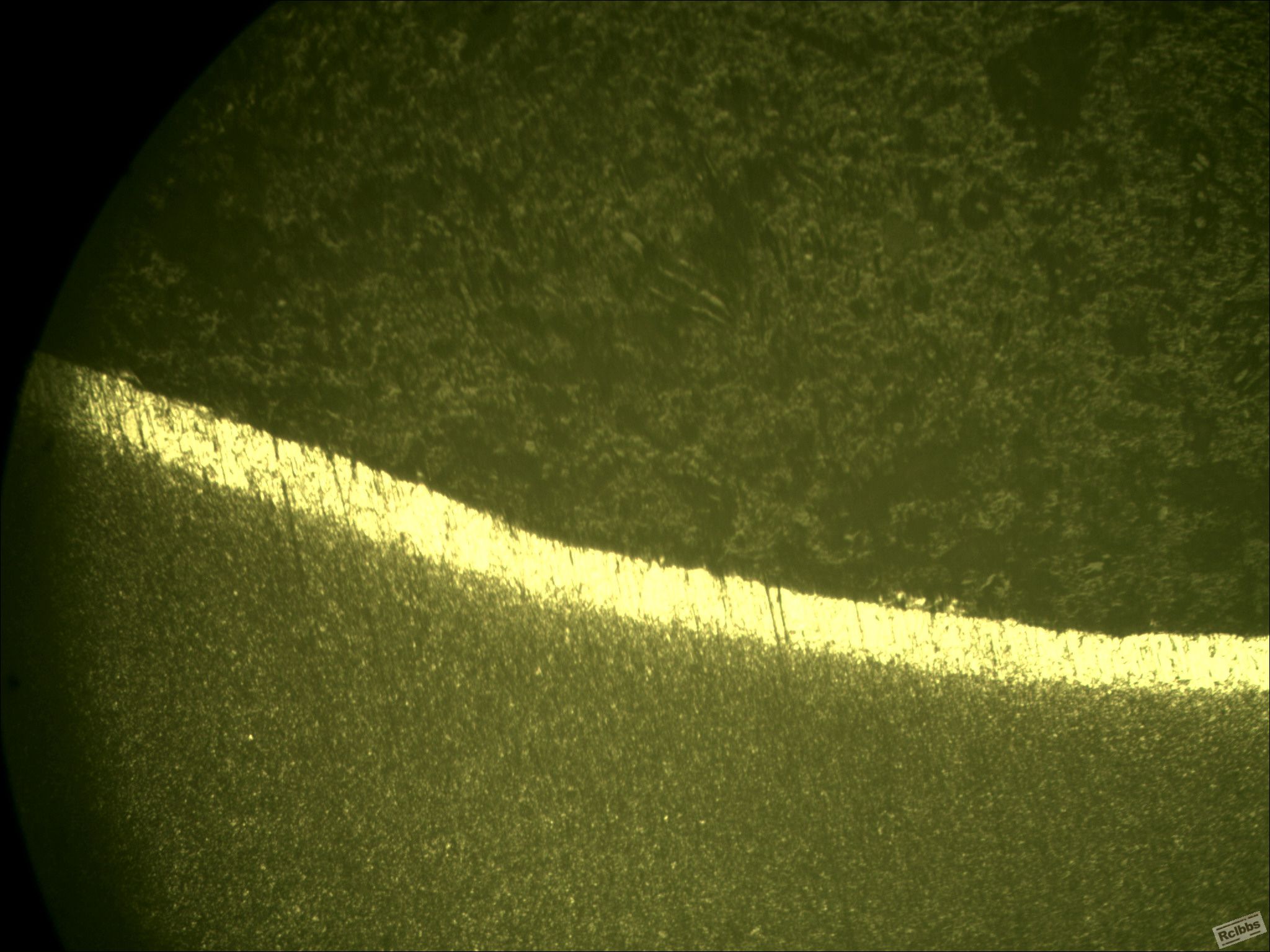

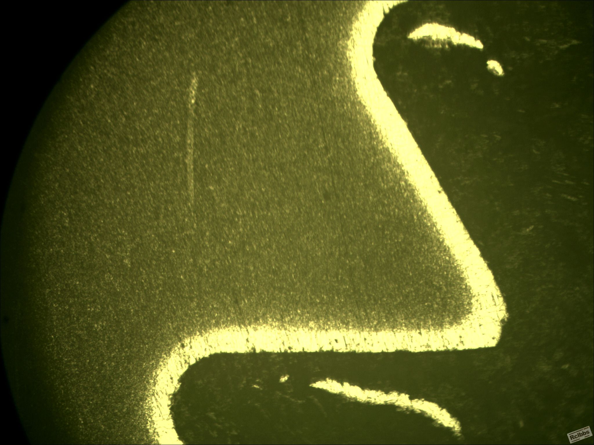

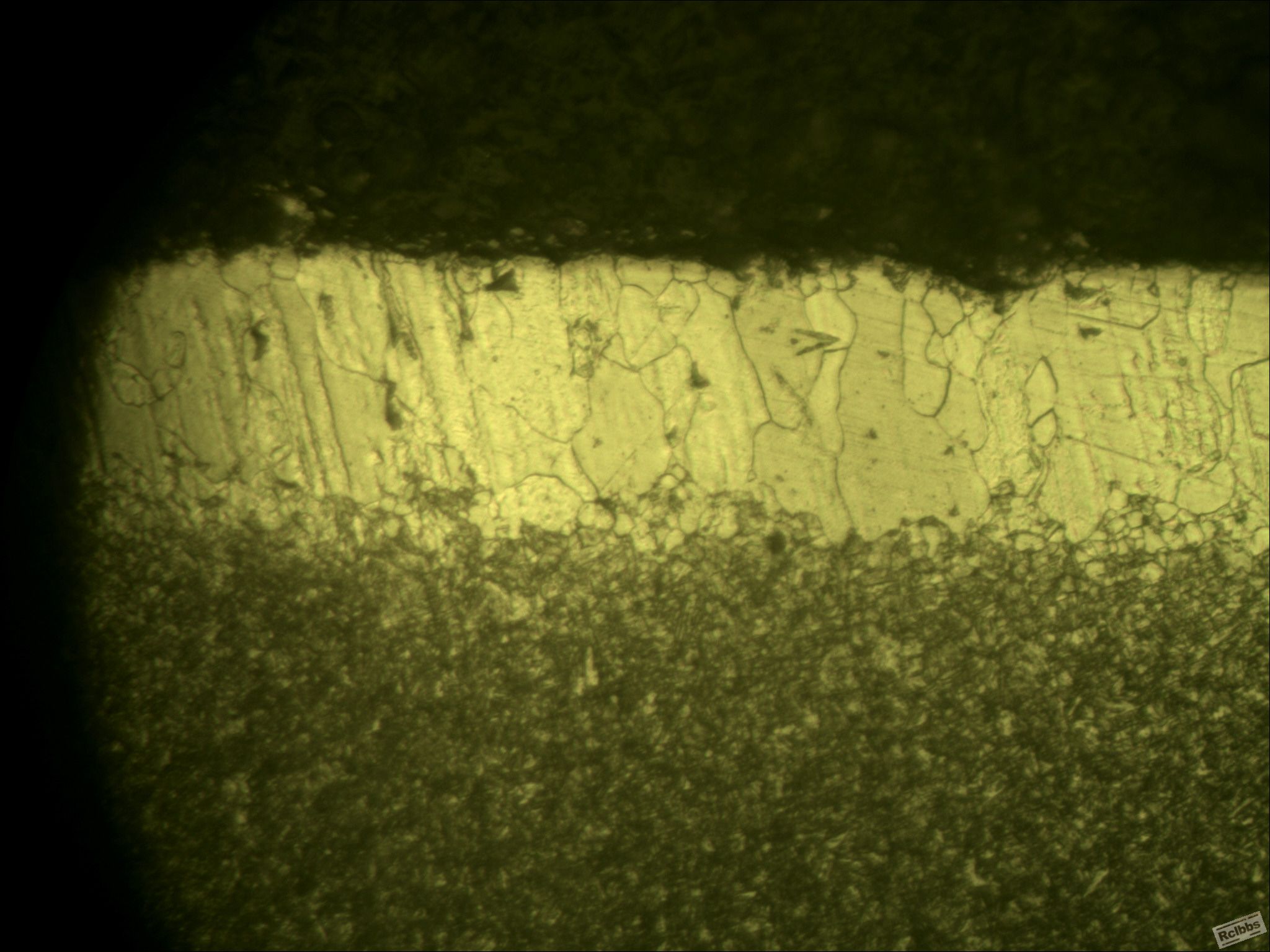

  我厂有一批标准件,用网带炉830度淬水后出现了出现了50-80um的全脱碳层,现在不知道怎么解决,请大神们帮忙解决解决,谢谢!
100倍脱碳50-80um
100倍脱碳50-80um
500倍组织
500倍组织

你们公司的网带炉是否是可控气氛的?如果是用气氛保护即可防止加热过程的氧化,或者涂防止氧化剂也可。
