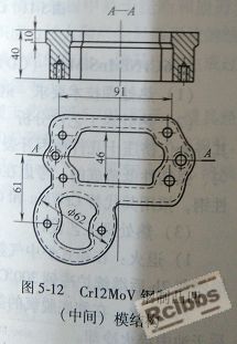

   (1)凸凹模结构及其技术要求  图1.为结构复杂的凸凹模,要求58~62;凸模、凹模以及中间的凸凹模三者的配合间隙均不得大于0.02mm。
                                                     图1.  Cr12MoV钢制凸凹(中间)模结构
  (2)热处理工艺性分析  该模具的主要技术难度是凸模、凹模以及中间的凸凹模三者的配合间隙,即其中的任何一件变形较大均会造成废品,特别是凸凹模的不合格,将导致凸模和凹模两件废品。
Cr12MoV钢的淬透性和淬硬性均很好,只要调整好热处理工艺参数可实现微变形淬火。考虑该模具工作时,剪切密封纸垫,即不要求热硬性,则可以采用较低的温度进行淬火加热和缓和的淬火冷却,以期减少热应力和组织应力,达到微变形目的。为此,可采取如下措施:首先制作出中间模,热处理确保硬度和尺寸精度要求,然后以制作好的中间模为基础,用刻印方法分别制作凸模和凹模,并留有要求的配合间隙。
