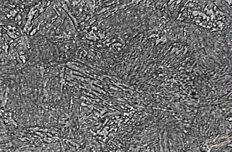

一种超高强度钢材质D406A(30Si2CrMnMoVEA),成分:C,0.27-0.32,Mn,0.7-1.0,Si,1.4-1.7,Cr,1.0-1.3,Mo,0.4-0.55,V,0.08-0.15,热处理:正回火
D406A正回火
D406A正回火

我判断,组织为粒状贝氏体+回火马氏体

高工,有没有可能是片状珠光体呢?看着像。还有从锻件状态正回火之后回火马氏体能得到吗?不好意思,新手,忘讲解

没有片状珠光体,可以肯定。不过从工艺来看,到像是索氏体。你正火温度,回火温度多少呢?

全贝氏体组织,条状的是条状贝氏体

正火温度930℃,回火650℃

全贝氏体组织,条状的是条状贝氏体
请问产生的主要原因是什么呢

    冯工好,这个组织为什么不能说是低碳马氏体?谢谢。

贝氏体组织  +低碳马氏体

这个材料淬透性极好。小件空冷足以淬透。
