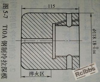

3. T10A钢制冷拉深模的热处理工艺设计
冷拉深模工作时,端部表面承受较严重的摩擦磨损,甚至划伤以及整体承受较大压缩应力。因此,要求冷拉深模具有很好的耐磨性和抗压强度。
(1)T10A钢制冷拉深模及其技术要求  冷拉深模如图1.所示,要求淬火区硬度为58~62HRC,从表面至半径1/2处硬度不低于45HRC。其余部分的表面硬度不低于48HRC。
图1.  T10A钢制冷拉深模
(2)热处理工艺性分析  对于T10A钢的淬透性来说,该冷拉深模尺寸相对较大。因此,普通淬火工艺难于达到表面硬度和硬化层深度要求。为满足技术要求,应采用提高硬化层深度措施,如提高淬火加热温度、采用快速加热减少模具心部的蓄热量、强化淬火冷却速度等。
(3)热处理工艺设计  实践表明,采用下述工艺获得满意效果。
1)正火:820~840℃加热透烧后空冷。
2)淬火:在960~980℃的箱式炉中加热40min后,于(质量分数)10%盐水中冷却5~6s后提出非淬火部分,继续冷却19~20s后立即转入油中冷却。待模具出油时,其表面不冒浓烟,只有热油往下滚为止(如果提出时冒浓烟,可返回油中继续冷却少许时间)。
3)回火:180℃,保温2~2.5h后空冷。
(4)处理结果:硬度为59~60HRC;φ118.18mm尺寸变形度0.01~0.02mm。
