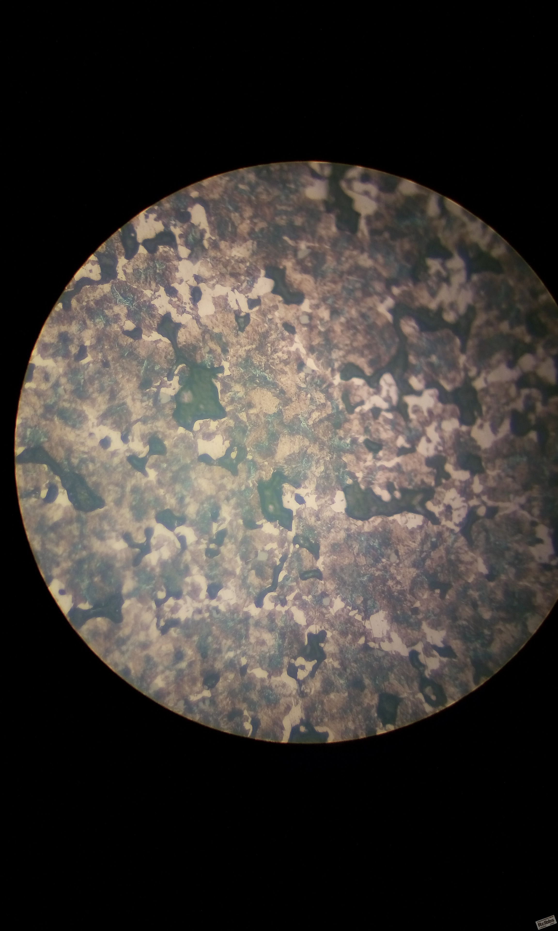

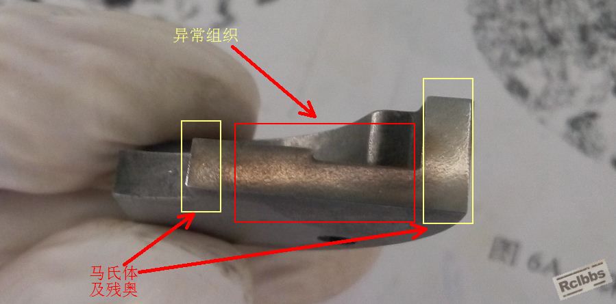

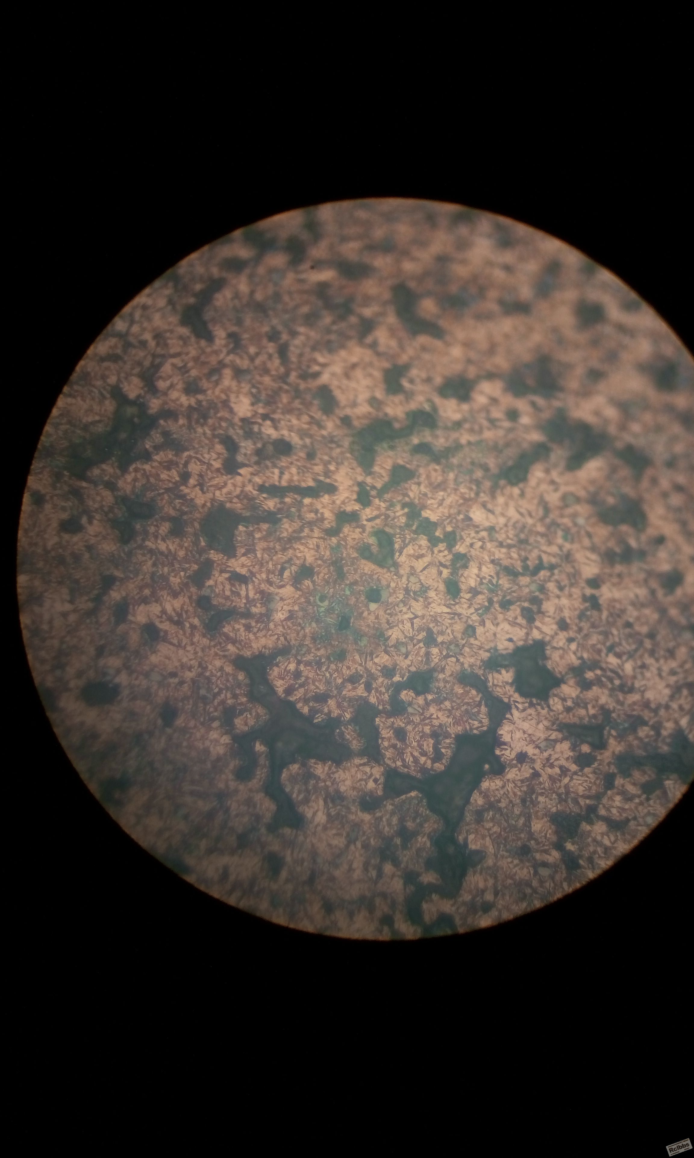

成分:0.9%C,2.0%Cu,余为铁,1120度烧结,850度淬火后200度回火。
组织出现异常,部分出现残奥及马氏体,其余部分组织不明,求指教,异常组织是什么???
注:烧结后有脱碳现象。
异常组织
异常组织
正常组织
正常组织
示意图
示意图

大量的纤维孔洞
