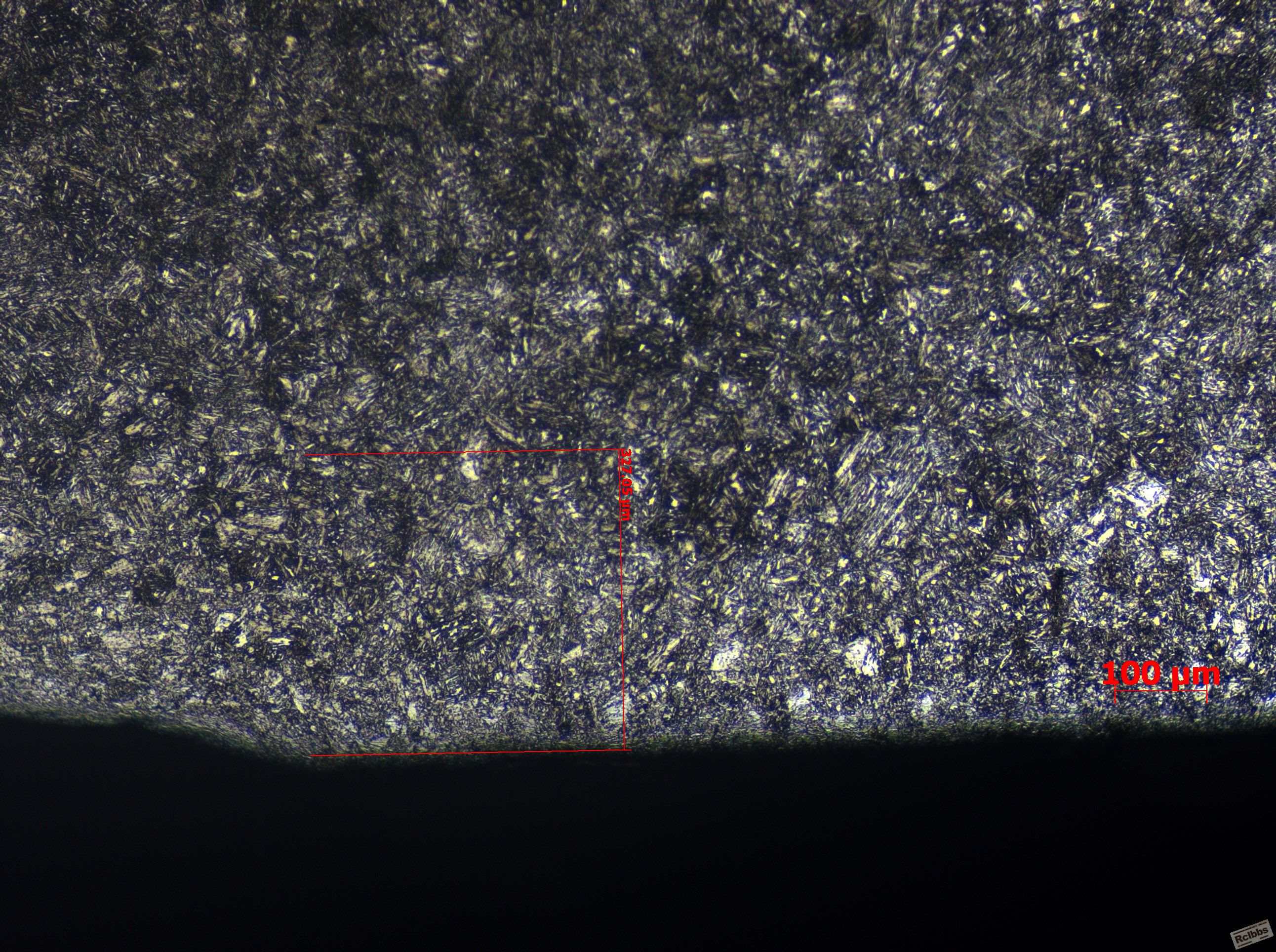

材料30Mn2,取表面金相看脱碳层,100倍,请问各位以下测量是否准确?

量脱碳层,一般用500倍,然后选用500倍的标尺进行标定尺寸。选错了的标尺标的就不准了。

感觉楼主量的多了。
 楼主| 发表于 2015-8-25 11:32:45 | 显示全部楼层
谢谢你的回复,之所以用100倍是因为参考GB/T 224 钢的脱碳层深度测定法。

发表于 2015-8-25 11:52:27 | 显示全部楼层
发表于 2015-8-25 12:40:41 | 显示全部楼层
边界如此模糊,个人觉得这么测量人为误差很大,而且不同人之间的测量数据会差别很大,建议要么想办法在制样上下功夫,提高脱碳与非脱碳组织的对比度,要么试试硬度法。

发表于 2015-8-25 16:43:30 | 显示全部楼层
照片拍的不错,我觉得可以。脱碳不严重。你这个什么零件?做什么用的?
发表于 2015-8-26 06:00:54 | 显示全部楼层
仅是半脱碳层,测量的有些浅了。
 楼主| 发表于 2015-8-26 09:57:20 | 显示全部楼层

发表于 2015-8-27 14:48:53 | 显示全部楼层
      图中脱碳不严重不影响锚链质量,
发表于 2015-8-27 18:57:01 | 显示全部楼层
                   低碳钢脱碳容易判的高,高碳钢脱碳容易判的低.

发表于 2015-9-2 08:20:07 | 显示全部楼层
个人认为:金相法测量脱碳层深认为误差还是较大的。可以使用显微硬度法校验!
